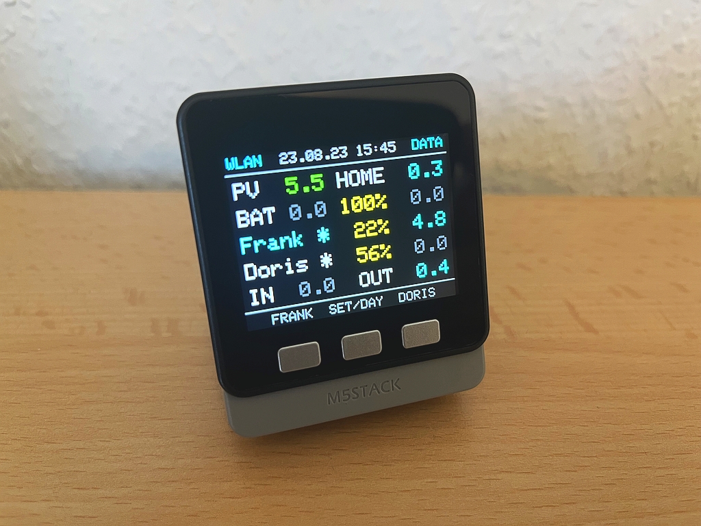

Wie in einigen Theads schon kurz angesprochen verwende ich als einfache Anzeige- und Bedieneinheit meiner openWB 2.x einen "M5Stack Core BASIC". Für diesen Zweck habe ich eine kleine Firmware (WBcube) geschrieben welche die Daten einer openWB 2.x übersichtlich auf dem Display anzeigt. Auch eine Umschaltung der wichtigsten Lademodi ist damit möglich.
WBcube: Minidisplay für die openWB 2.x auf Basis des M5Stack
Die Kommunikation mit der openWB 2.x erfolgt via MQTT. An der Wallbox braucht nichts weiter konfiguriert zu werden da der interne MQTT-Broker der openWB benutzt wird. Der WBcube versucht die Konfiguration der Komponenten (ID's) automatisch via MQTT auszulesen. Alternativ können die ID's aber auch manuell vergeben werden.
Die Bedienung ist ganz bewusst minimalistisch gehalten. Die derzeit verfügbaren Lademodi sind * (PV-Laden), N (Normal = Sofortladen mit SoC-Begrenzung) und S (Super = Sofortladen ohne Begrenzung). Konfiguriert wird der WBcube über eine INI-Datei welche auf einer MicroSD-Karte abgelegt ist. Diese sieht im Moment wie folgt aus:

Leider bekomme ich es auf meinem M5Stack Core Basic nicht richtig zum Laufen. Der Bildschirm wird angezeigt, allerdings ohne Werte, und alle 25 Sekunden startet er neu.

Danke für die Info. ich kann das Problem hier nachvollziehen, Ursache ist schon gefunden. Ich bereite gerade eine neue Firmware-Datei vor.

Ist nun (hoffentlich) behoben. Bitte noch mal das Package herunterladen und die WBcube.bin neu aufspielen.
