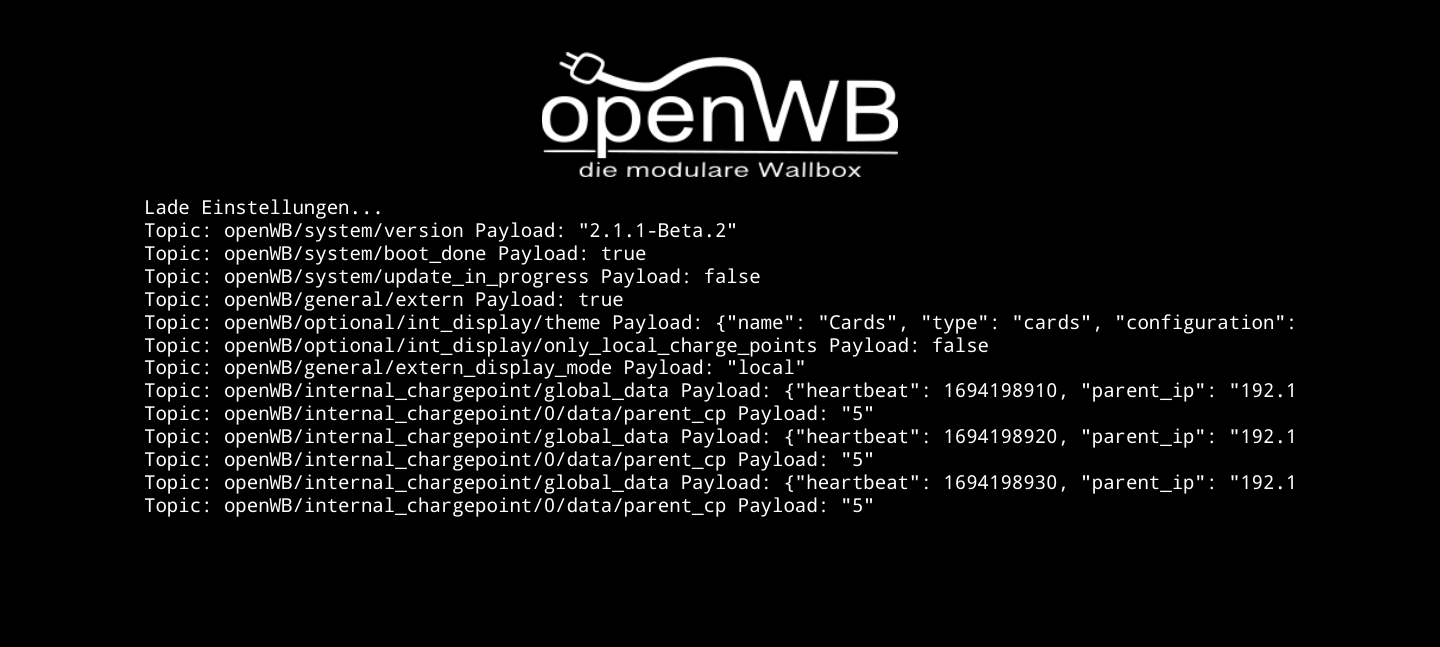

Hallo zusammen!
Selbe Symptome hier wie bei meinem Vorredner.
Die Secondary zeigt nur das unten stehende an. Ich habe beide Wallboxen auf den heutigen Build aktualisiert. Schade.
Kann ich noch was beisteuern was bei der Fehlersuche hilft?

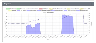

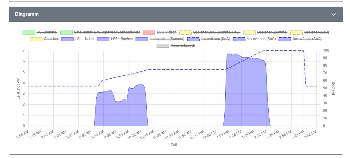

Series 2 DUO
..der manuelle SoC wird (wie schon bei 2.1 und 2.1.1 beta 1 gemeldet) nicht gespeichert.
Heute das Fahrzeug begonnen bei SoC 53% zu laden...Ladung teilweise mal gestoppt, dann wieder gestartet...schliesslich bis 100% geladen....
Auto abgesteckt und losgefahren...nach der Rückkehr wollte ich den SoC updaten...der SoC stand nicht mehr auf 100%, sondern wieder auf 53% (der Wert, der zuletzt manuell, vor 2 Tagen eingestellt wurde).
Der Timeline nach zu deuten, passiert der "Reset" beim (wieder) anstecken des Fahrzeugs.
