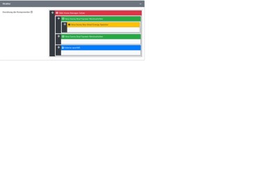

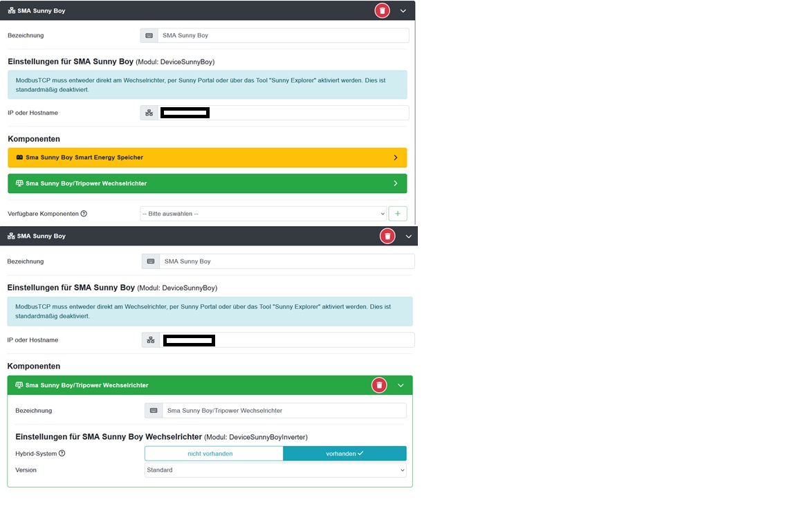

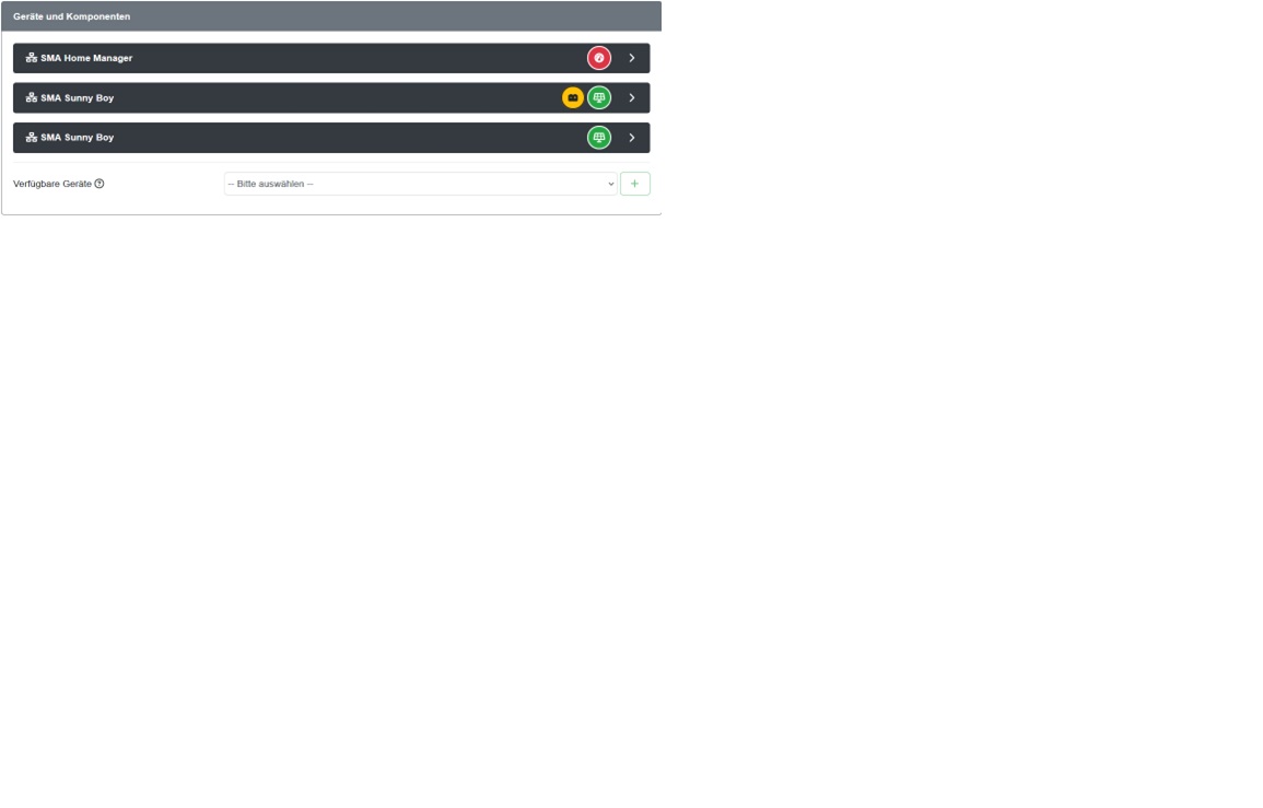

Re: Falsche Werte nach Anlagenerweiterung
Jetzt brauche ich doch nochmal Eure Hilfe. Der Hybrid WR mit Speicher wird angezeigt. Leider bekomme ich die Daten vom normalen WR nicht. Was mache ich falsch? Im Anhang Struktur und Einstellungen.
