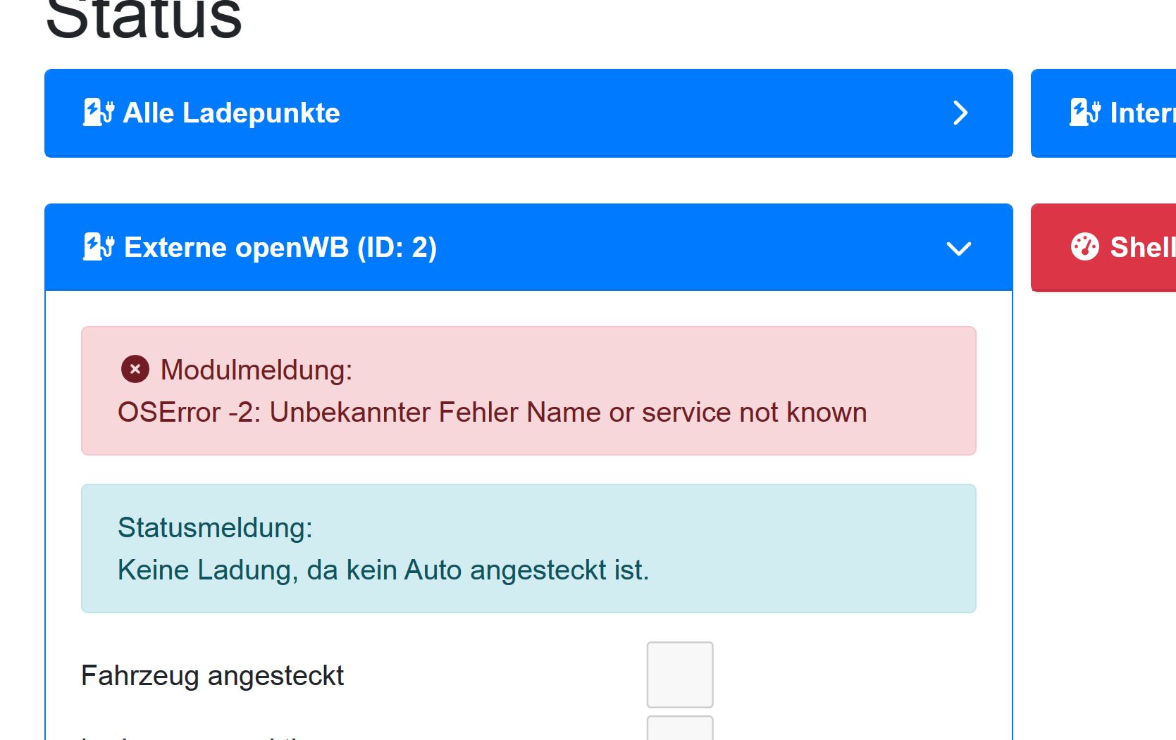

Re: OSError None: Unbekannter Fehler None
Hallo aiole,
wo finde ich "LP als secondary vorbereiten"?
Ich habe zwei openWB series 2 an der Wand. Jetzt konfiguriere ich auf beiden die Software 2.0. Die zweite proviziert einen Fehler bei der ersten.
Was mache ich falsch?
- OSError -2
- Unbenannt.JPG (120.57 KiB) 284 mal betrachtet
Vorbereitung secondary:
Zuerst auf die IP der zukünftigen secondary gehen und unter Einstellungen -> Allgemein -> Steuerungsmodus -> secondary wählen + SPEICHERN!
Dann weiter auf secondary zu Einstellungen -> Konfig -> Ladepunkte gehen und eine Interne openWB wählen und noch die Bauart einstellen + SPEICHERN!
primary:
Zuerst den LP der primary einrichten (hat andere Ip als die secondary)
dann die vorbereitete secondary im primary als "Externe openbWB" reinholen + konfigurieren + SPEICHERN!
Allgemein
Die IP's im Router "fixieren" -> Fritzbox: Diesem Gerät immer dieselbe IP zuweisen anhaken + Übernehmen
Bei der LP-Konfig im primary auf die korrekte Phasenzuordnung zum EVU-Punkt achten.
Die Hilfstexte in den kleinen Fragezeichen lesen.
primary:
Allgemein
- Beiträge: 5106
- Has thanked: 70 times
- Been thanked: 363 times
Die Fehlermeldung mit dem „OS none“ kommt, wenn man an drr secondary die Art des Ladepunkts (standard, pro, duo) nicht eingestellt hat.
