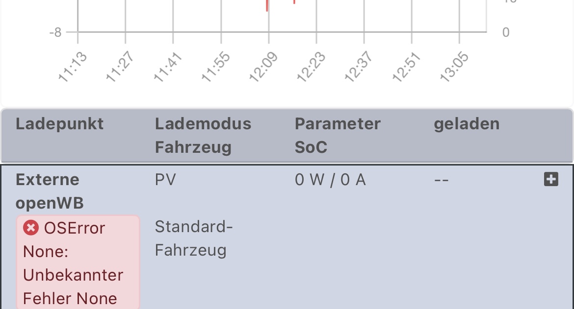

Hallo, seit ein paar Tagen habe ich diese Meldung. Leider habe ich momentan kein Fahrzeug zum Testen.
Wo liegt der Fehler?

Nichterreichbarkeit des ext. LP tippe ich. Ist er über das Webinterface erreichbar? Mal die ext. Box neu starten.

Ich habe Zugriff auf die Box aus der Ferne und kann auch einen Neustart durchführen. Allerdings bleibt der Hinweis stehen. Stromlos hatte ich sie auch bereits gemacht.

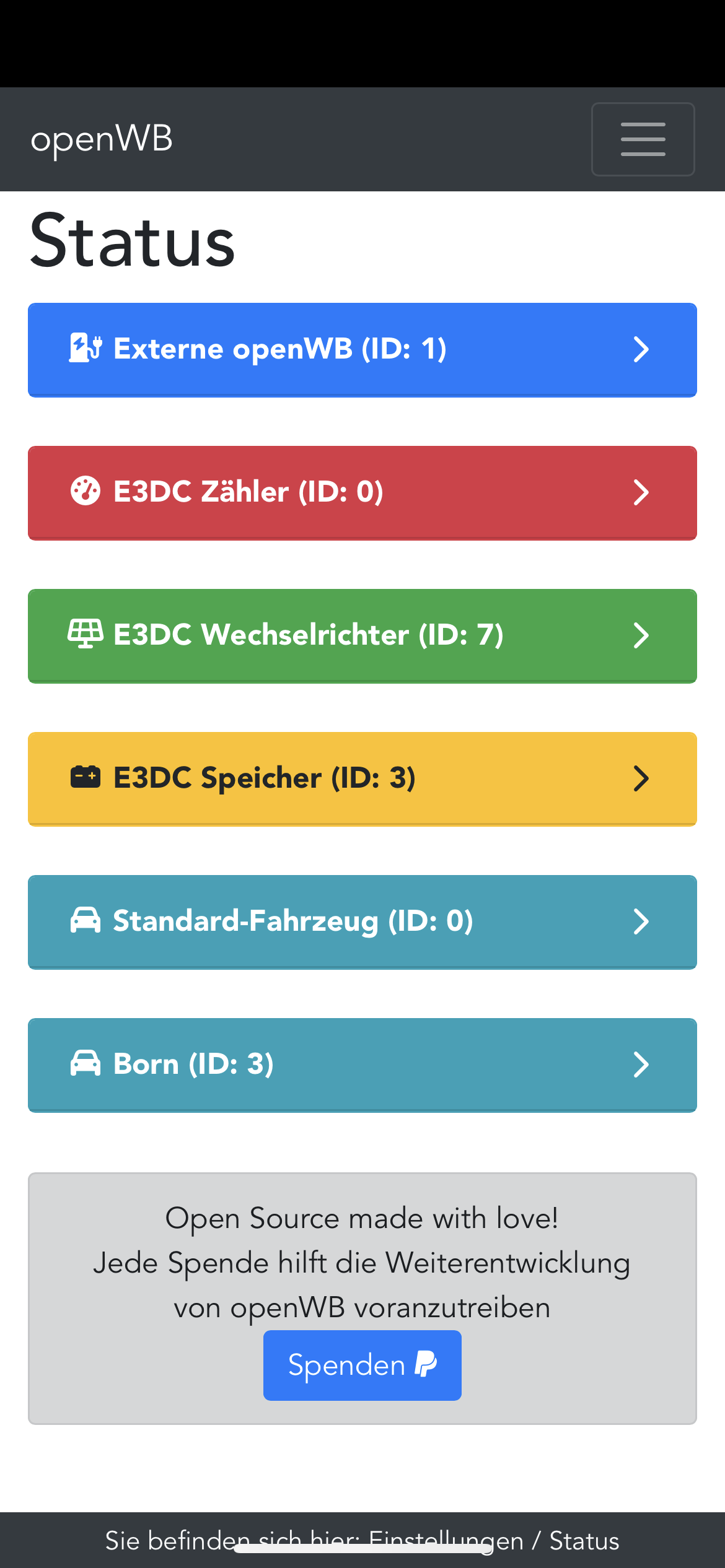

Ich hatte unter Einstellungen -> Konfiguration -> Ladepunkte einen externen Ladepunkt hinzufügt und nicht einen internen.

Für diejenigen, die bei einem externen Ladepunkt diese Meldung bekommen, noch ein sachdienlicher Hinweis, der mir geholfen hat: Bei einer secondary WB muss in deren Einstellungen ebenfalls ein interner Ladepunkt konfiguriert werden, damit die primary WB diesen findet.
