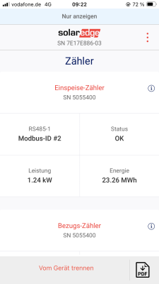

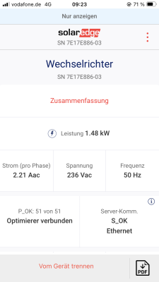

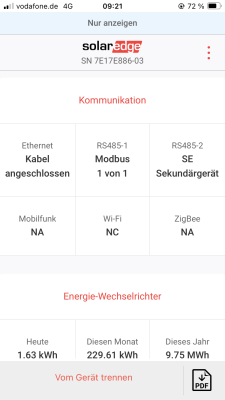

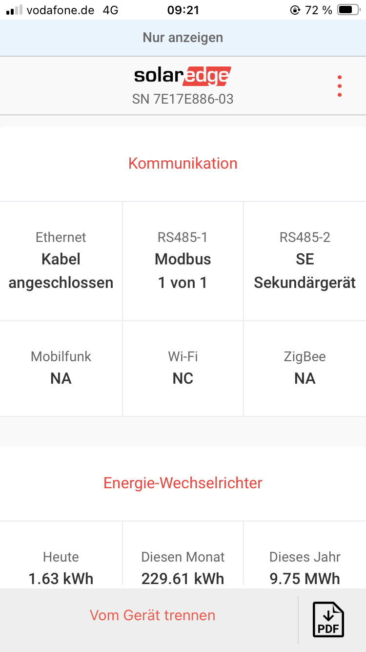

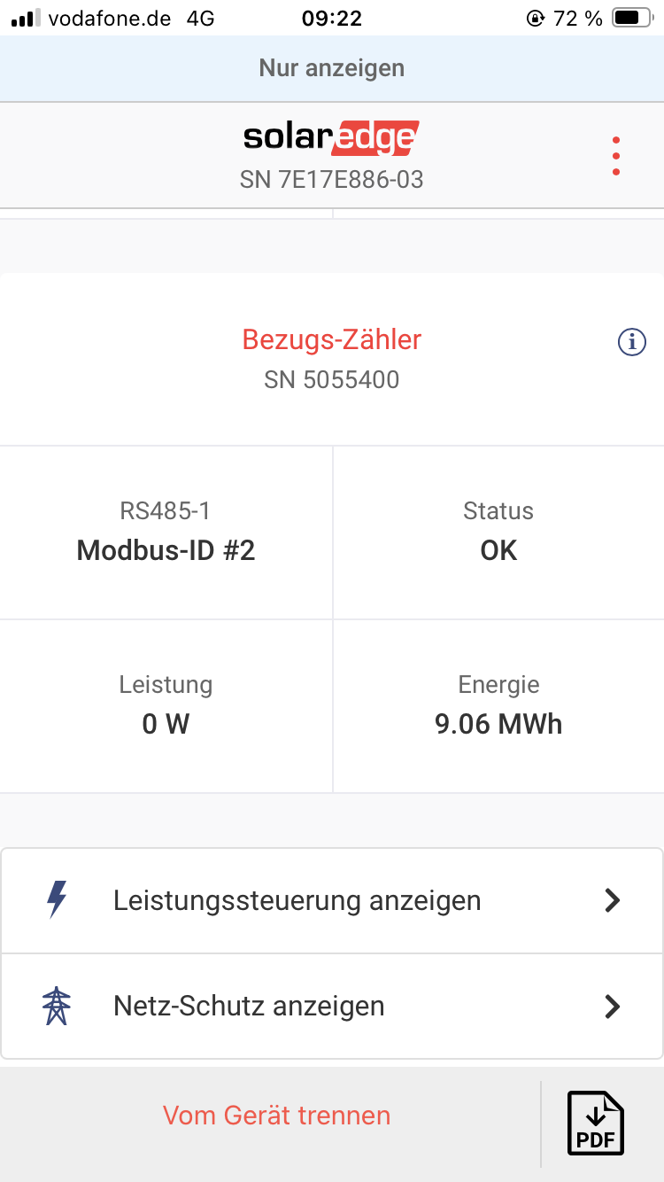

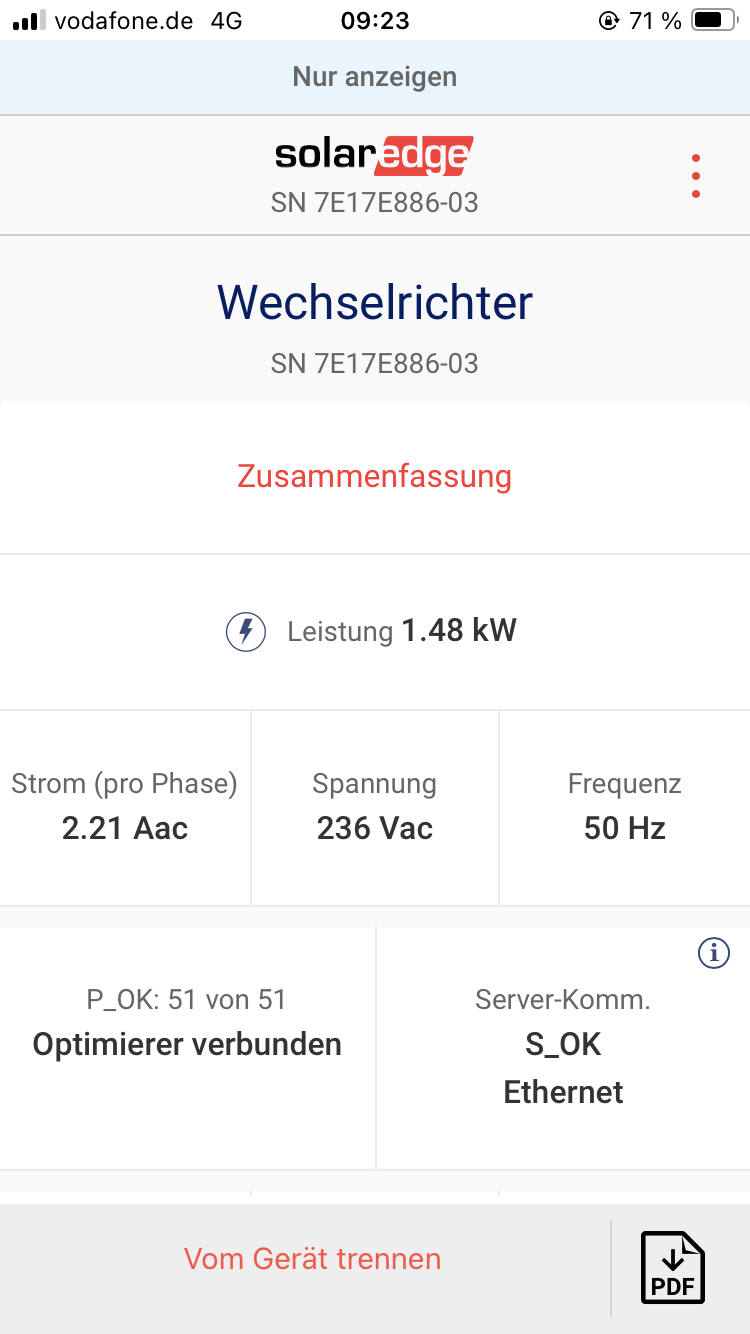

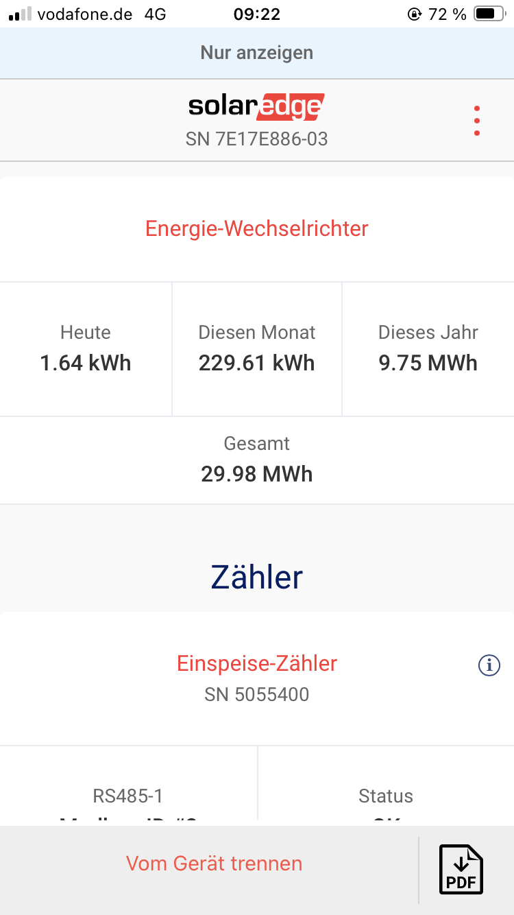

Re: Hausverbrauch geht beim Laden auf Null
Hier mal de Daten von SetApp.
Kann man dort ein Fehler erkennen?
Vielleicht kann man jemand mit Solar Edge die Werte vergleichen,ob die Einstellungen korrekt sind.
Ich habe gerade die große Leiter geholt um an meinen Solaredge-Wechselrichter zu kommen
Unter "Kommunikation/RS485-2" muss "SunSpec" stehen. Das ist das Protokoll für den externen Zugriff.
Das gilt aber wohl nur, wenn Modbuszähler nicht von SolarEdge ist oder?
Ich meine, das ist für jede Kommunikation mit nicht Solaredge-Geräten, also auch der openWB.
Bist du dir sicher?
Dann werde ich morgen bei Solaredge anrufen und das einstellen lassen.
