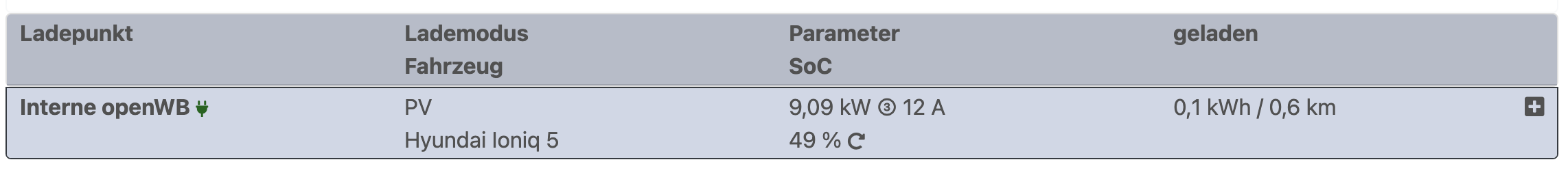

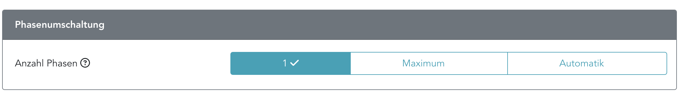

suche das MQTT Topic für setzen Anzahl der Phasen bei PV Ladung
wenn ich über "openWB/general/chargemode_config/pv_charging/phases_to_use" (das wird über die 'Debug' Weboberfläche angezeigt)
umschalte wird das zwar richtig angezeigt
aber es wird trotzdem mit 3 Phasen geladen
vielen Dank
MatzeAB
Beiträge: 4
Registriert: Mo Apr 11, 2022 10:46 am
Re: MQTT 2.0
Beitrag von MatzeAB »
Du benötigst diesen Topic mit "set":
openWB/set/general/chargemode_config/pv_charging/phases_to_use
Dann sollte es funktionieren

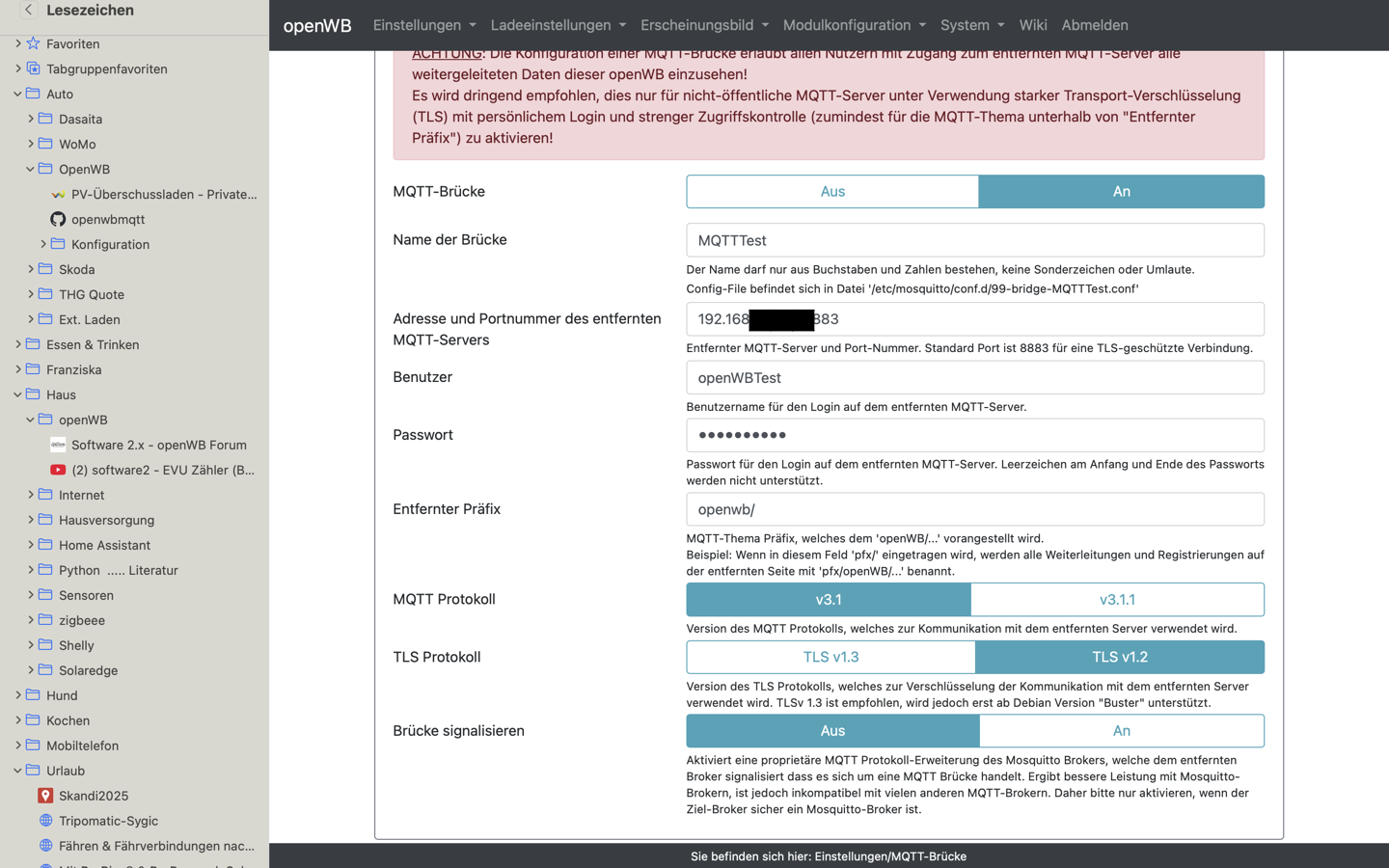

Mit der Umstellung von 1.9 auf 2.0 sehe ich im MQTT-Explorer keine Topics mehr. Der Explorer zeigt zwar eine "connection" an. Ich sehe aber nur die IP der Wallbox und keine Unterverzeichnisse mit denn Tonics. Hat sich an der MQTT-Bridge in 2.0 etwas geändert? Meine Konfig unten:
Screenshot mqtt bridge.png (424.18 KiB) 1261 mal betrachtet
