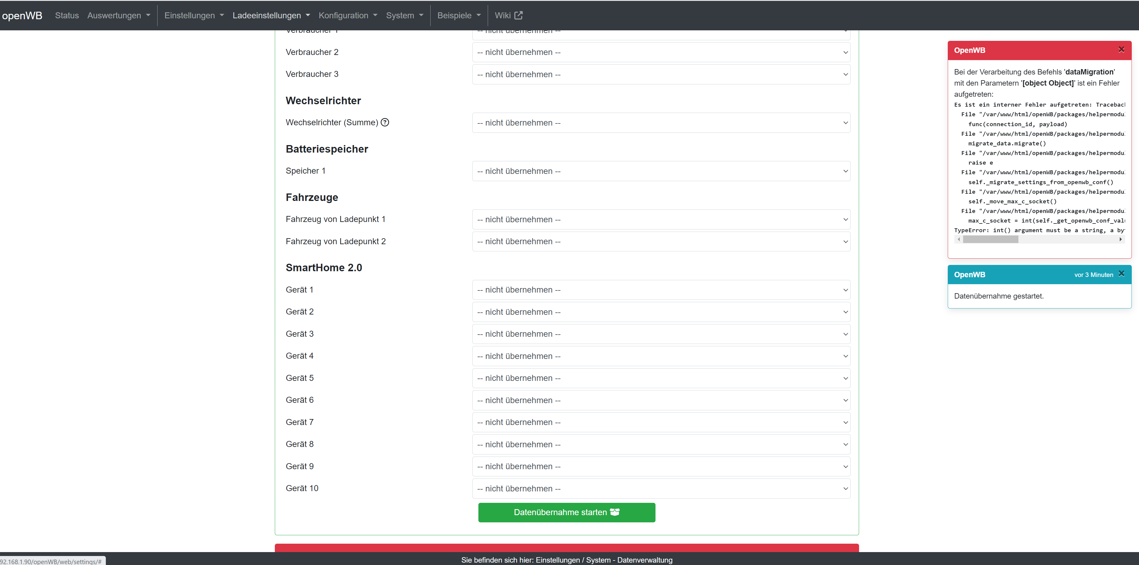

ich habe mich heute auch nochmals an meiner OpenWB versucht und letztendlich die Einrichtung mit einer neuen microSD von vorne gestartet.
Bei der Datenübernahme habe ich dieses Mal nur den Ladepunkt 1 und Ladepunkt 2 ausgewählt (siehe Bild).
Bei dieser minimalistischen Datenübernahme erhalte ich folgende Fehlermeldung:
Bei der Verarbeitung des Befehls 'dataMigration' mit den Parametern '[object Object]' ist ein Fehler aufgetreten:
Es ist ein interner Fehler aufgetreten: Traceback (most recent call last):
  File "/var/www/html/openWB/packages/helpermodules/command.py", line 123, in on_message
    func(connection_id, payload)
  File "/var/www/html/openWB/packages/helpermodules/command.py", line 710, in dataMigration
    migrate_data.migrate()
  File "/var/www/html/openWB/packages/helpermodules/data_migration/data_migration.py", line 87, in migrate
    raise e
  File "/var/www/html/openWB/packages/helpermodules/data_migration/data_migration.py", line 85, in migrate
    self._migrate_settings_from_openwb_conf()
  File "/var/www/html/openWB/packages/helpermodules/data_migration/data_migration.py", line 540, in _migrate_settings_from_openwb_conf
    self._move_max_c_socket()
  File "/var/www/html/openWB/packages/helpermodules/data_migration/data_migration.py", line 568, in _move_max_c_socket
    max_c_socket = int(self._get_openwb_conf_value("ppbuchse"))
TypeError: int() argument must be a string, a bytes-like object or a number, not 'NoneType'

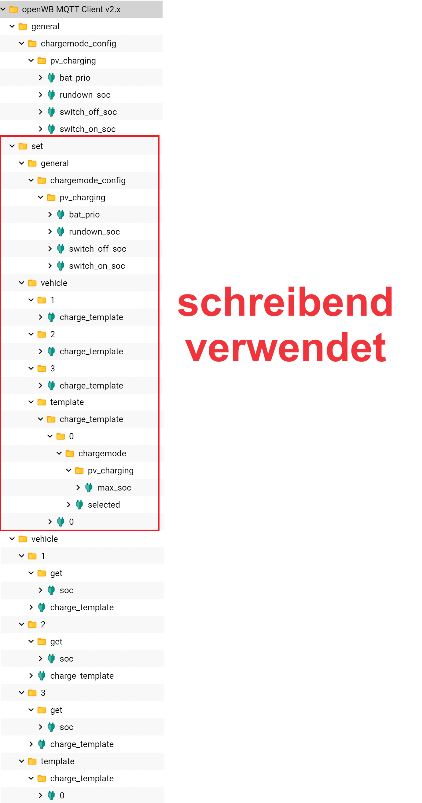

Per MQTT sende ich folgende Botschaften:
OpenWB: openWB-software2-2_1_1.img.gz
