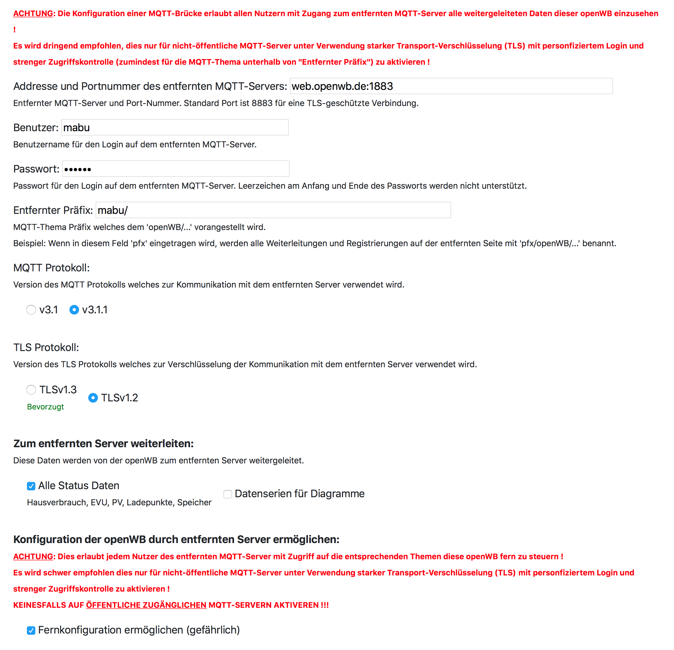

Hallo und danke für den Hinweis mit dem Shelly... ich habe nun einen 1PM, der macht jedoch nur 14A mit... ab 15A geht er aus... so oder so wollte ich jetzt noch testen wie man ihn einbindet und brauche auch hier nochmals weitere Hilfe. In den Einstellungen zur MQTT brücke habe ich die Einstellungen für die web.openwb.de ... wo und wie genau kann ich den Shelly nun einbinden das er mir PV gesteuert meinen Ladeziegel ein und ausschaltet?
Danke für die Geduld und euren weiteren Support.

hier noch 2 Screenshots meiner MQTT Einstellungen:

Das geht so nicht.
Wie gesagt, die funktion existiert bereits im Backend, ist aber im Interface noch nicht konfigurierbar.
