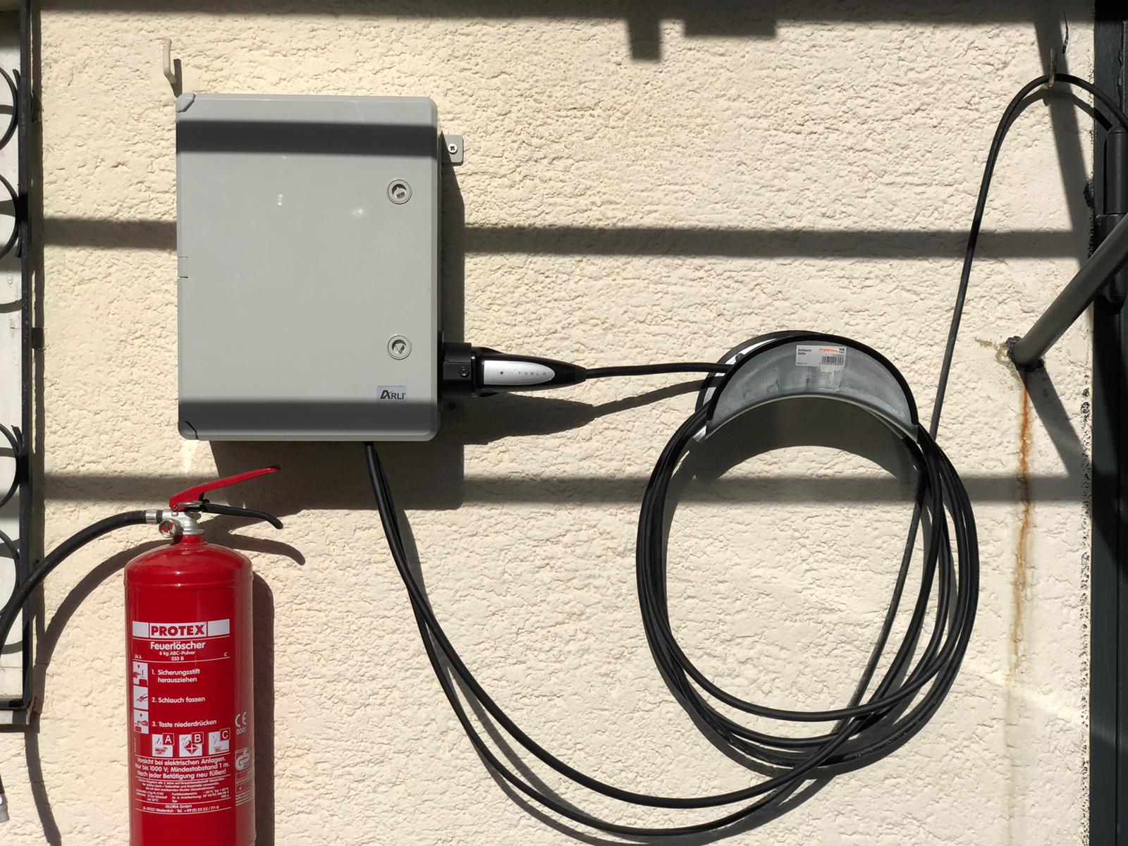

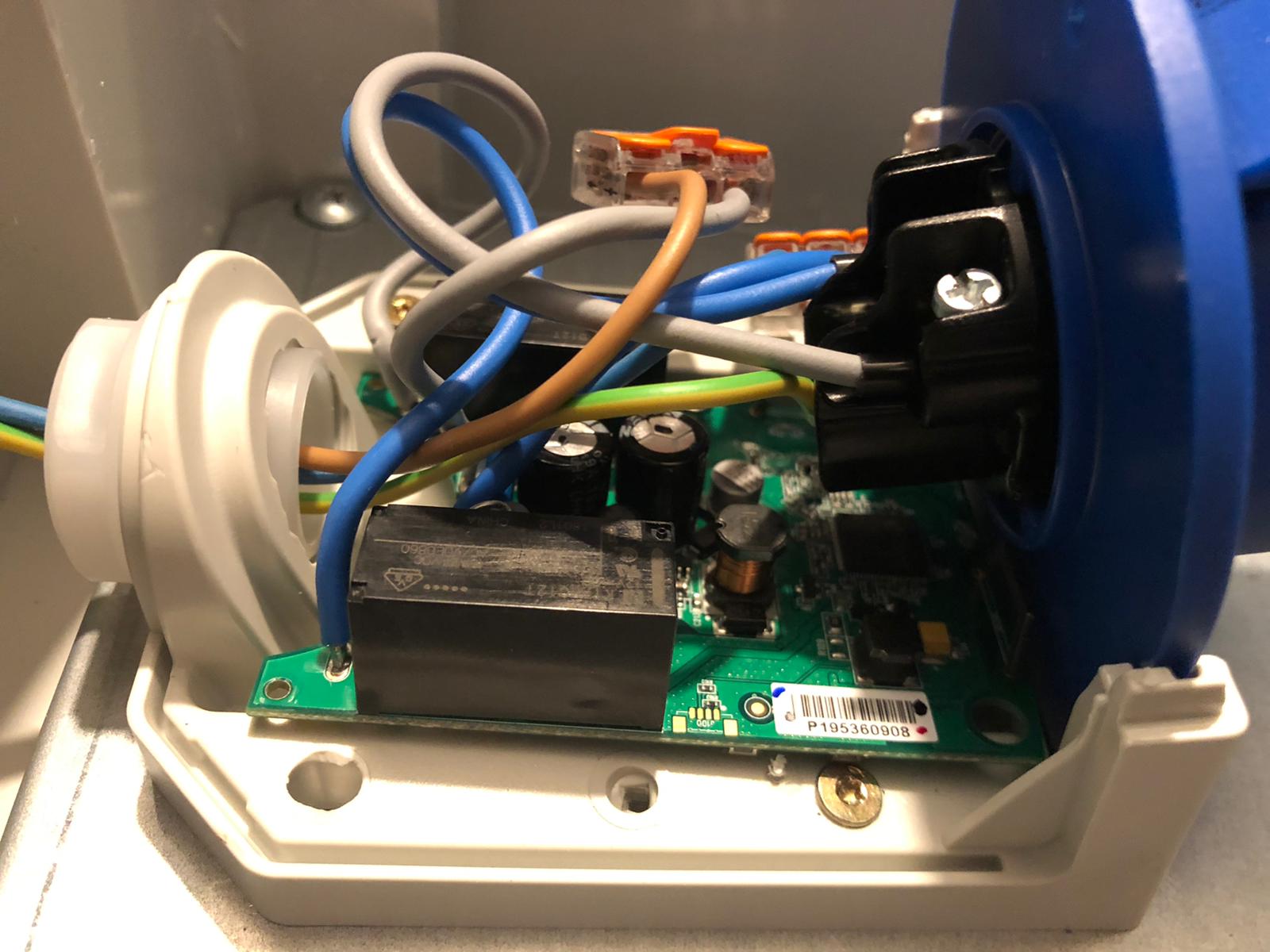

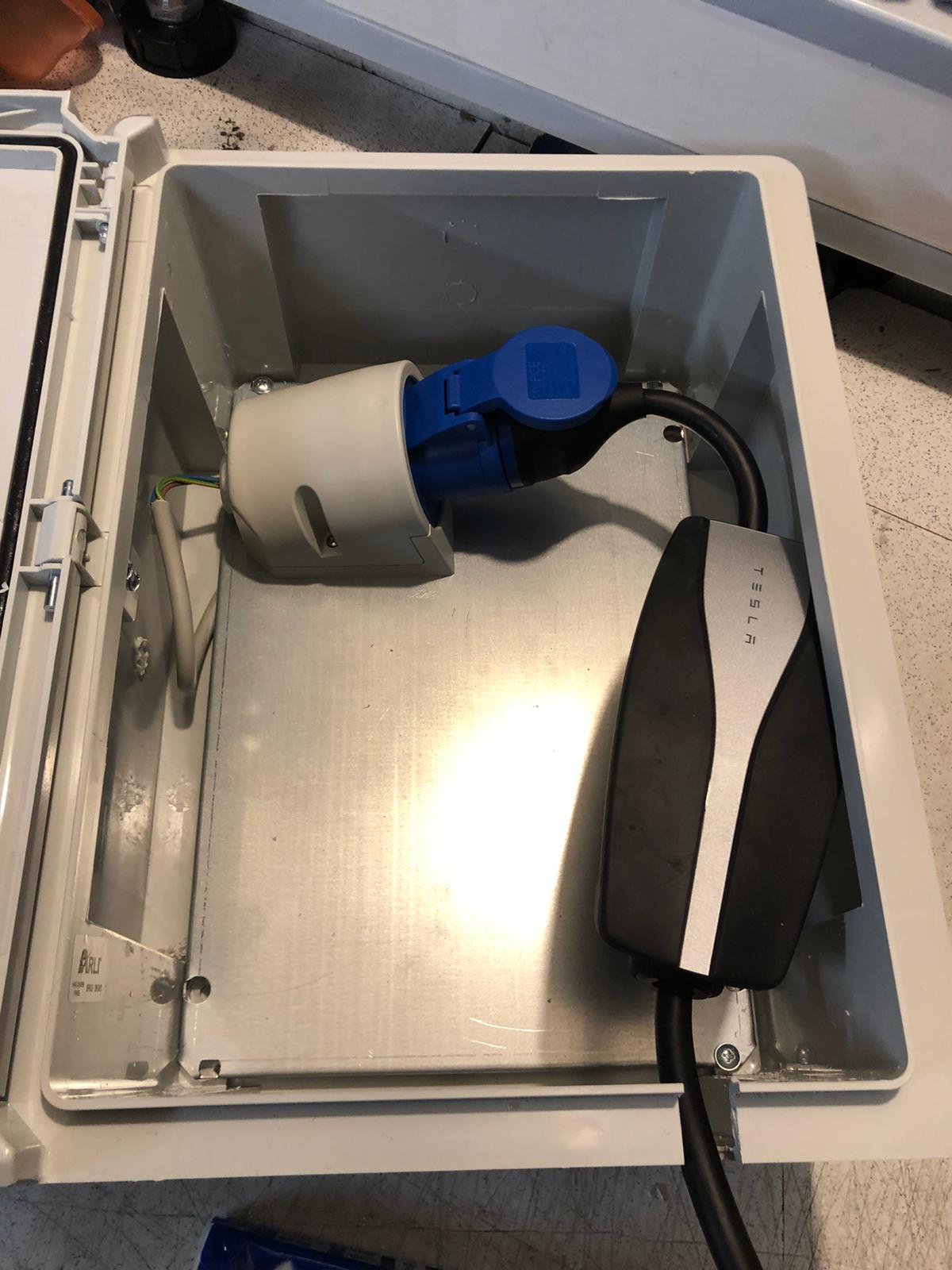

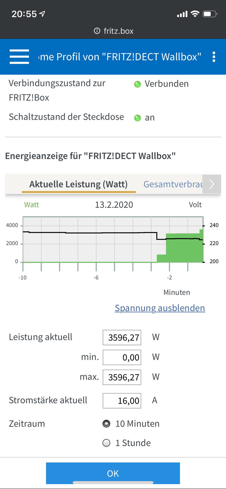

Ich habe mir aus einer Fritz DECT Steckdose, einer CEE16 Blau Dose und eine, Gehäuse eine Budget Wallbox gebaut. Hier habe ich nun Manuell die Möglichkeit remote die Steckdose an und aus zu machen und über die Tesla App auch Laden zu starten und zu stoppen.
gibt es hier eine Möglichkeit das OpenWB hier die Steuerung der Steckdose (An, Aus) und des Teslas (Aufwecken wenn Steckdose an geht) übernimmt?
Ganz Grundsätzlich könnte ich mir vorstellen das man über OpenWB seine Smart Steckdosen deutlich besser kontrollieren könnte als mit der eingebauten SMA Home manager Funktion die eigentlich Schrott ist, oder ich zu doof sie richtig einzustellen.
Zur info noch ein paar Fotos vom Projekt.
