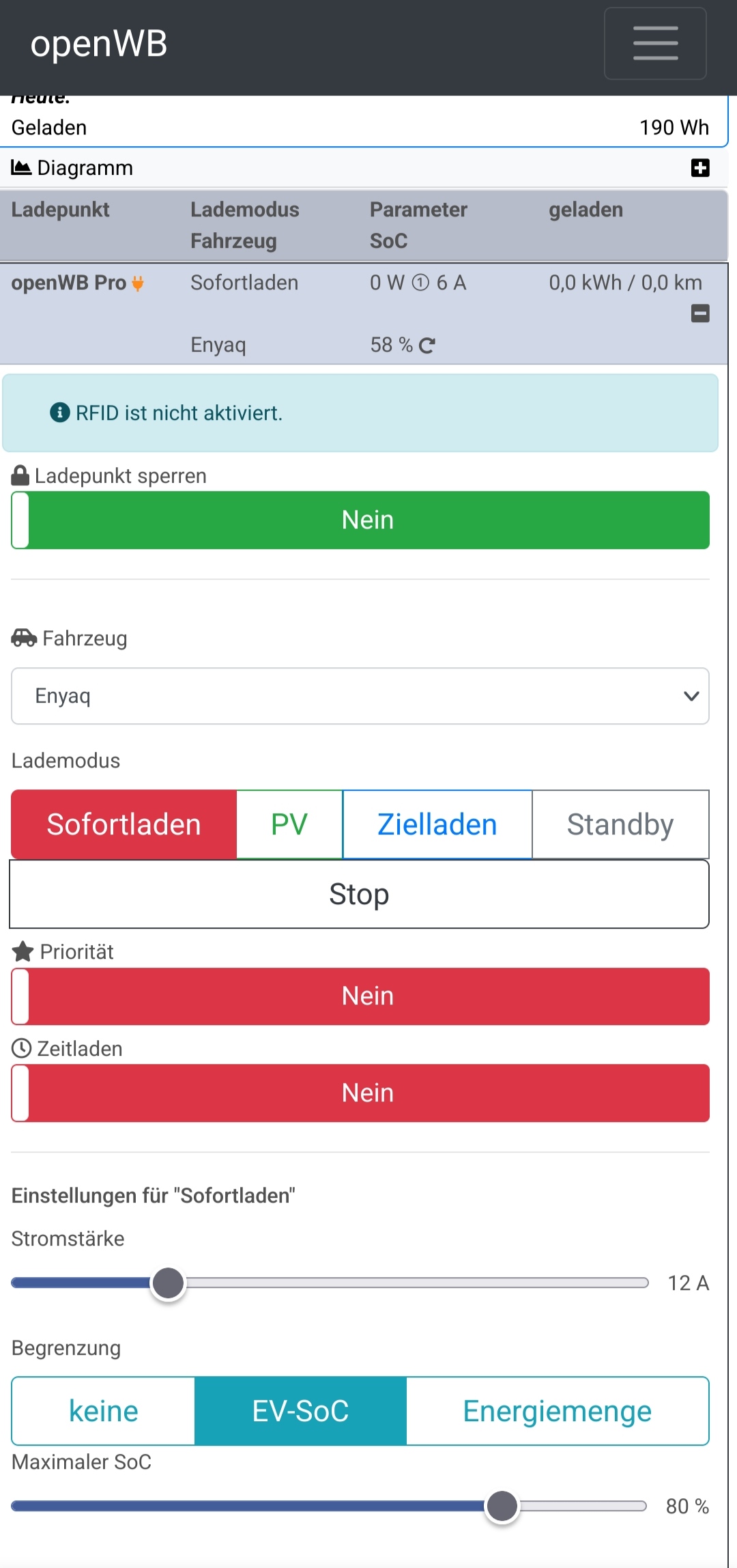

openWB hat geschrieben: Sa Dez 02, 2023 12:49 pm Startet sie wenn du angesteckt den Wagen 30 min ruhen lässt und dann per App weckst von alleine?
Alternative beim aufschließen des Fahrzeuges?
Der Ladevorgang startet ohne weiteres Zutun nach einiger Zeit.
In den Rückmeldungen zur 2.1.2 Release hatte ich das Verhalten beschrieben, da waren es 25min.
Über die Fahrzeug App kann der Ladevorgang gestartet werden.

Der Ladevorgang startet ja sofort, wenn man das Auto ansteckt und dann in der Oberfläche von "Stopp" auf "Sofortladen" umstellt. Der Effekt tritt nur auf, wenn "Sofortladen" bereits eingestellt ist.
In der UI wird angezeigt, dass das Fahrzeug angeschlossen ist (geber Stecker).
Der SoC wird per MQTT geliefert. Die Fahrzeugerkennung beim Enyaq ist ja gewürfelt und daher auch nicht im Einsatz.
Steht die pro denn auf Modus PWM oder Modus PWM mit Fahrzeugerkennung?

openWB hat geschrieben: So Dez 03, 2023 8:21 am Steht die pro denn auf Modus PWM oder Modus PWM mit Fahrzeugerkennung?
Das Verhalten tritt nur im "PWM mit Fahrzeugerkennung" Modus auf. (Die Existenz von ISO15118 ignoriere ich jetzt mal)
