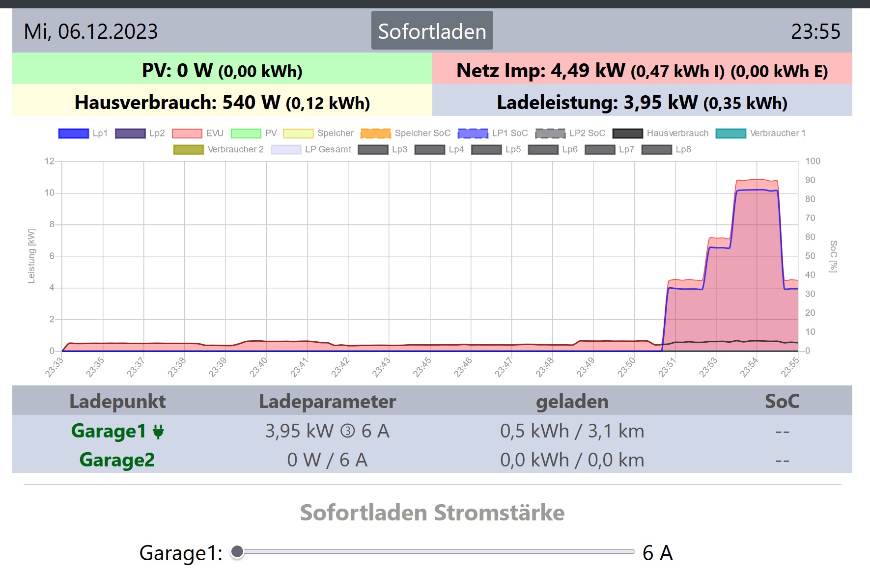

Leider hat es kein Unterschied gemacht
Mit der Master 01-12-2023 weiter gemacht
Den Log auf Full gestellt und neu gestartet; danach Sofortladen mit 6A -> auf 16A -> und wieder zu 6A geändert
Lade2.txt
(516.17 KiB) 45-mal heruntergeladen
Main2.txt
(530.78 KiB) 36-mal heruntergeladen
Regelt garnichts bleibt immer fröhlich bei 16A
