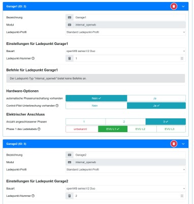

Moin
habe meine selbstbau Box (mit 2 EVSE Din + Fronius WR inkl Meter) wegen Kartendefekt mit der 2.1 ( Version Release und Master) getestet Leider wird der Ladestrom nicht geregelt und bleibt immer auf 15-16A ; obwohl die eingestellten 6A angezeigt werden
Ich habe den Log auf Info gestellt; blicke aber nicht durch

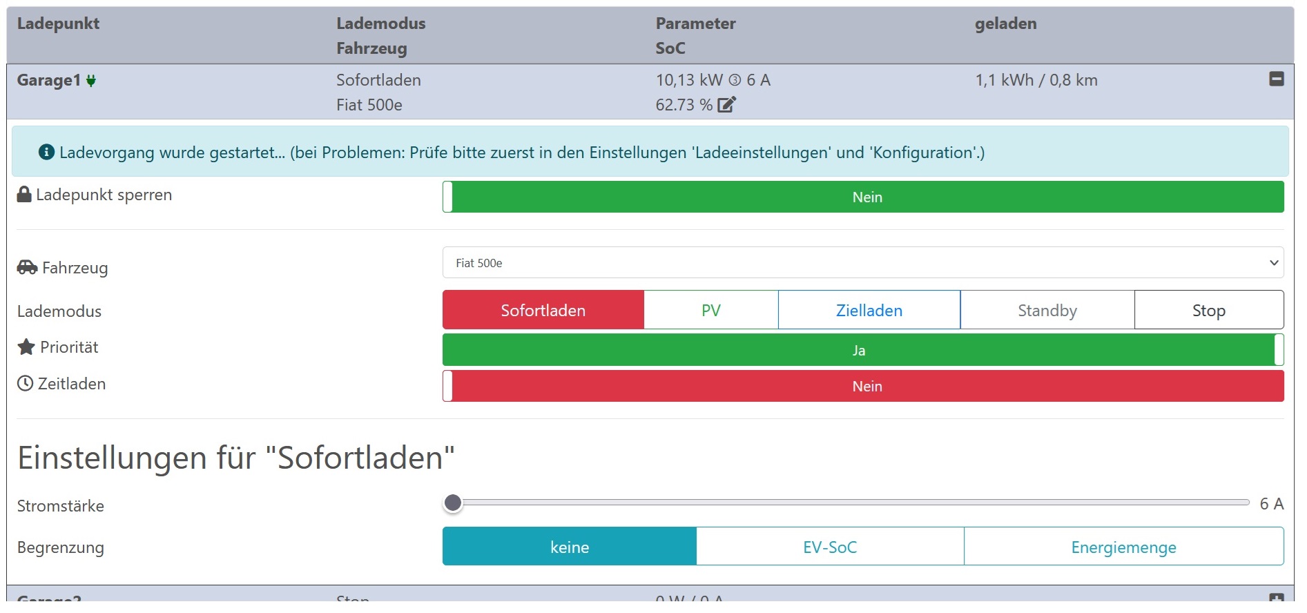

Nach Neustart auf Sofortladen mit 6A eingestellt und kurzen laden lassen: Egal was eingestellt ist bleibt er bei 16A (mehr kann der 500e nicht)
LP2 habe ich bisher noch nie genutzt (die EVSE ist deutlich neuer als LP1) und wollte die jetzt nicht umklemmen (kein Kabel da erst mitte/ende nächste Jahr ein 2te E-Auto kommt), da er mit der 1.9 Problemlos lief- bis die SD Karten sich verabschiedet haben
Hoffentlich reichen die Infos und mir kann jemand ein Tip geben
Dankeschön

Ja genau LP1 hat die EVSE ID 1 und der SDM360 105
Beim LP2 ist es die 2 und 106

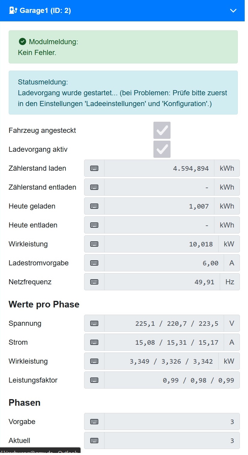

Er zeigt mir ja auch an wann das Auto am LP1 gesteckt wurde und den Strom den es beim laden dann zieht (wenn ich starte); regelt aber nicht den Strom

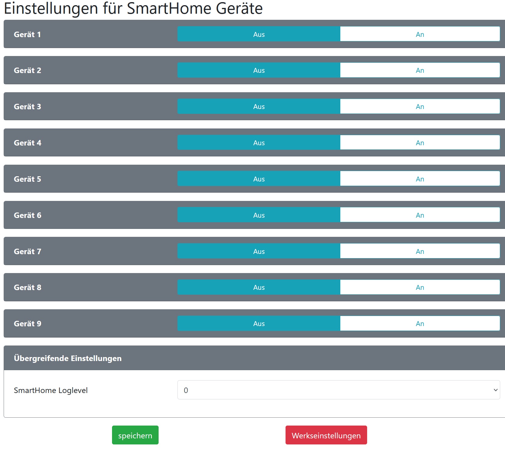

Re: Ladestrom wird nicht geregelt
Ähhh,
In main Log sind Errors. Hast du ein Smarthome im Einsatz?
Irgendwas versucht den Wert 80 in die Stromvorgabe zu bügeln.
Erst habe ich im Release branch ein Update gemacht (das war voreinstellt im IMG) auf 30-11
Danach bin ich dann auf Master und habe es mit der 01-12 probiert (habe ich jetzt immer noch)
Das mit dem Payload hat mir nichts gesagt und die Vorgabe beim LP steht ja auf 6A; deswegen habe ich das ignoriert
SmartHome habe ich nicht und hatte es seit der installation auch nicht ein-/verstellt Ich habe aber mal auf Werkseinstellung gedrückt und werde heute Abend nochmal testen ob der Fehler weg ist
Nach Resett und Neustart kommt das mit dem Payload trotzdem als Fehler (wobei kein Auto gesteckt) und kein SOC Modul gewählt

Mir ging es nicht um die Smarthome Geräte der openWB sondern ob du mit Homeassistant, Nodered oder iobroker irgendwie an den MQTT Topics rummachst.
