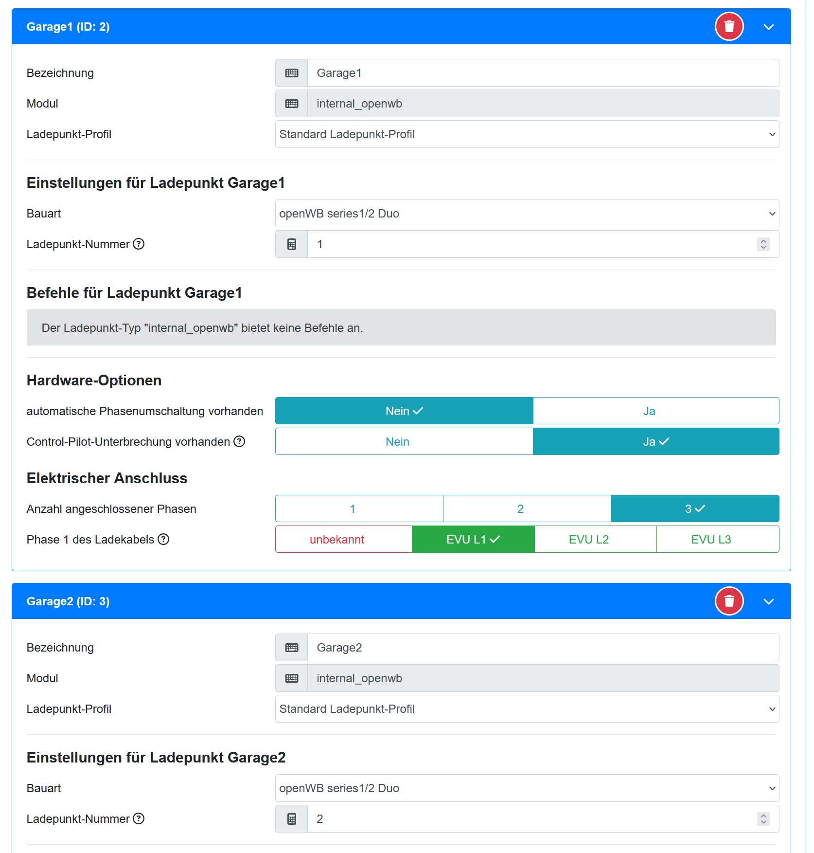

Moin
habe meine selbstbau Box (mit 2 EVSE Din + Fronius WR inkl Meter) wegen Kartendefekt mit der 2.1 ( Version Release und Master) getestet Leider wird der Ladestrom nicht geregelt und bleibt immer auf 15-16A ; obwohl die eingestellten 6A angezeigt werden
Ich habe den Log auf Info gestellt; blicke aber nicht durch
Nach Neustart auf Sofortladen mit 6A eingestellt und kurzen laden lassen: Egal was eingestellt ist bleibt er bei 16A (mehr kann der 500e nicht)
LP2 habe ich bisher noch nie genutzt (die EVSE ist deutlich neuer als LP1) und wollte die jetzt nicht umklemmen (kein Kabel da erst mitte/ende nächste Jahr ein 2te E-Auto kommt), da er mit der 1.9 Problemlos lief- bis die SD Karten sich verabschiedet haben
Hoffentlich reichen die Infos und mir kann jemand ein Tip geben
Dankeschön
Dankeschön

Modbus-IDs der EVSE auf 1 und am Zähler auf 105 eingestellt?
Ach das ist ja Duo. Müsste noch 2 und 106 für LP2 sein. Bin aber nicht zu 100% sicher.
Dann war da noch was mit dem USB-RS485. Das muss auf EINEN USB-485 Adapter umgerüstet werden (alle 4 Units an einem 485-Bus).
Re: Ladestrom wird nicht geregelt
Ja genau LP1 hat die EVSE ID 1 und der SDM360 105
Beim LP2 ist es die 2 und 106
Alles an dem USB-RS485 vom PI (und auch keine anderen Teilnehmer mehr - vorher war da noch ein SDM120 zusätzlich)
Er zeigt mir ja auch an wann das Auto am LP1 gesteckt wurde und den Strom den es beim laden dann zieht (wenn ich starte); regelt aber nicht den Strom
Es gibt nur 3 Sachen die ich geändert habe zu vorher mit der 1.9
Und zwar die Addon Platine auf den PI gemacht für Strom über die Header (funktioniert da der PI läuft) und die CP unterbrechung angeschlossen, welche auch klappt (das habe ich auch ohne getestet)
Sowie als letztes habe ich den zusätzlichen SDM120 vom BUS genommen
Ähhh,
In main Log sind Errors. Hast du ein Smarthome im Einsatz?
Irgendwas versucht den Wert 80 in die Stromvorgabe zu bügeln.
10kWp PV mit SMA Tripower 10000TL-10 (PE11 mit SDM72V2); 2,4kWp mit Solis 2.5 G6 (EE11 mit SDM120). OpenWB Standard+. EVU EM540 an einem Raspi mit Venus OS. BEV Mercedes EQA 250 (07/2023) und EQA 300 (06/2024)
Erst habe ich im Release branch ein Update gemacht (das war voreinstellt im IMG) auf 30-11
Danach bin ich dann auf Master und habe es mit der 01-12 probiert (habe ich jetzt immer noch)
Das mit dem Payload hat mir nichts gesagt und die Vorgabe beim LP steht ja auf 6A; deswegen habe ich das ignoriert
SmartHome habe ich nicht und hatte es seit der installation auch nicht ein-/verstellt Ich habe aber mal auf Werkseinstellung gedrückt und werde heute Abend nochmal testen ob der Fehler weg ist
Nach Resett und Neustart kommt das mit dem Payload trotzdem als Fehler (wobei kein Auto gesteckt) und kein SOC Modul gewählt
