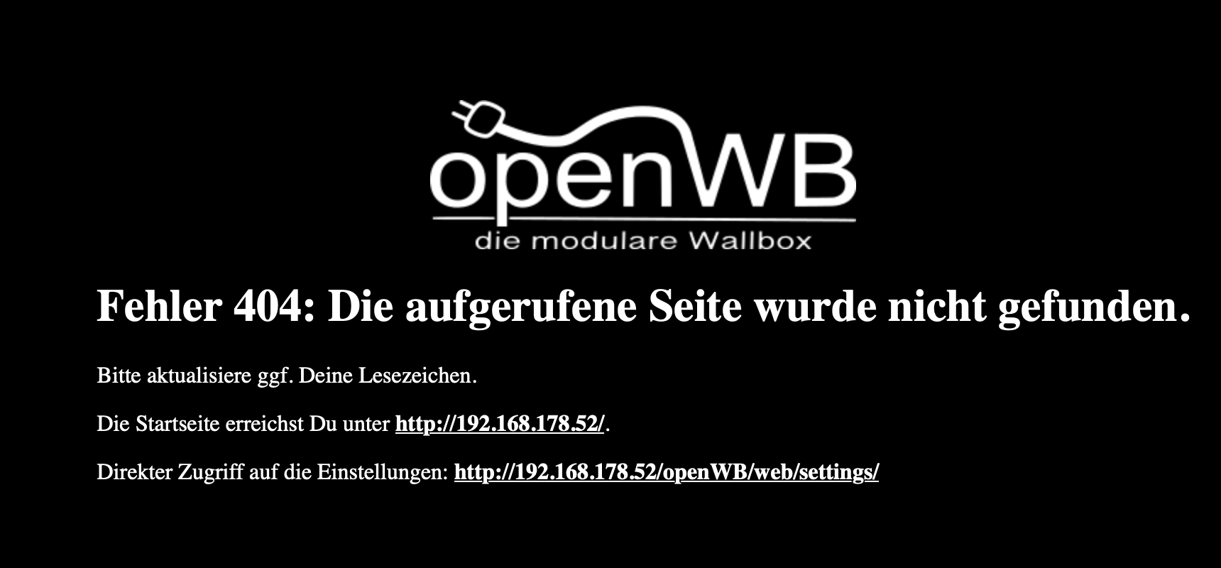

Was mir auch noch aufgefallen ist: Beim Klick auf den OpenWB oben links lande ich auf dieser Seite: Der Link im Browser ist http://192.168.178.52/openWB/web/index.php
Mit http://192.168.178.52/openWB/web/themes ... rd_legacy/ lande ich auf der Übersicht, die ich gleich nach dem ersten Start angezeigt wurde.

Den "Fehler" mit den URLs kann ich nicht nachvollziehen. Aber der Aufbau der URLs in den href-Attribute der Navigation ist scheinbar "willkürlich":
Das Dashboard wird über eine URL aus dem Theme angesprochen, der Rest über settings.
Kann es sein, dass Du als Lesezeichen noch einen Link in die Tiefe gesetzt hattest? Also nicht nur auf die IP? Die URL für die Homepage hat sich mit der 2.0 geändert.

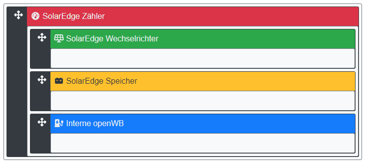

Ich weiß nicht, was ich noch an Informationen bereitstellen kann / sollte ...
Meine Struktur besteht aus einem SolarEdge Wechselrichter mit angeschlossenem BYD Speicher und der openWB Series2 standard (inkl. Display):
Da ist ja auch nicht viel zu konfigurieren. Die IP Adresse und der Port, sowie die ModBus ID 1 bei allen Komponenten und die Meter ID 1 bei dem Zähler.
Bei dem Ladepunkt ist das Modul Interne openWB ausgewählt mit der Bauart "openWB series1/2 in den Varianten custom, standard & standard+"
Das SmartHome Device habe ich aktuell wieder deaktiviert.

Zu den URL´s... Browser-Cache löschen hat das Problem gelöst
