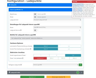

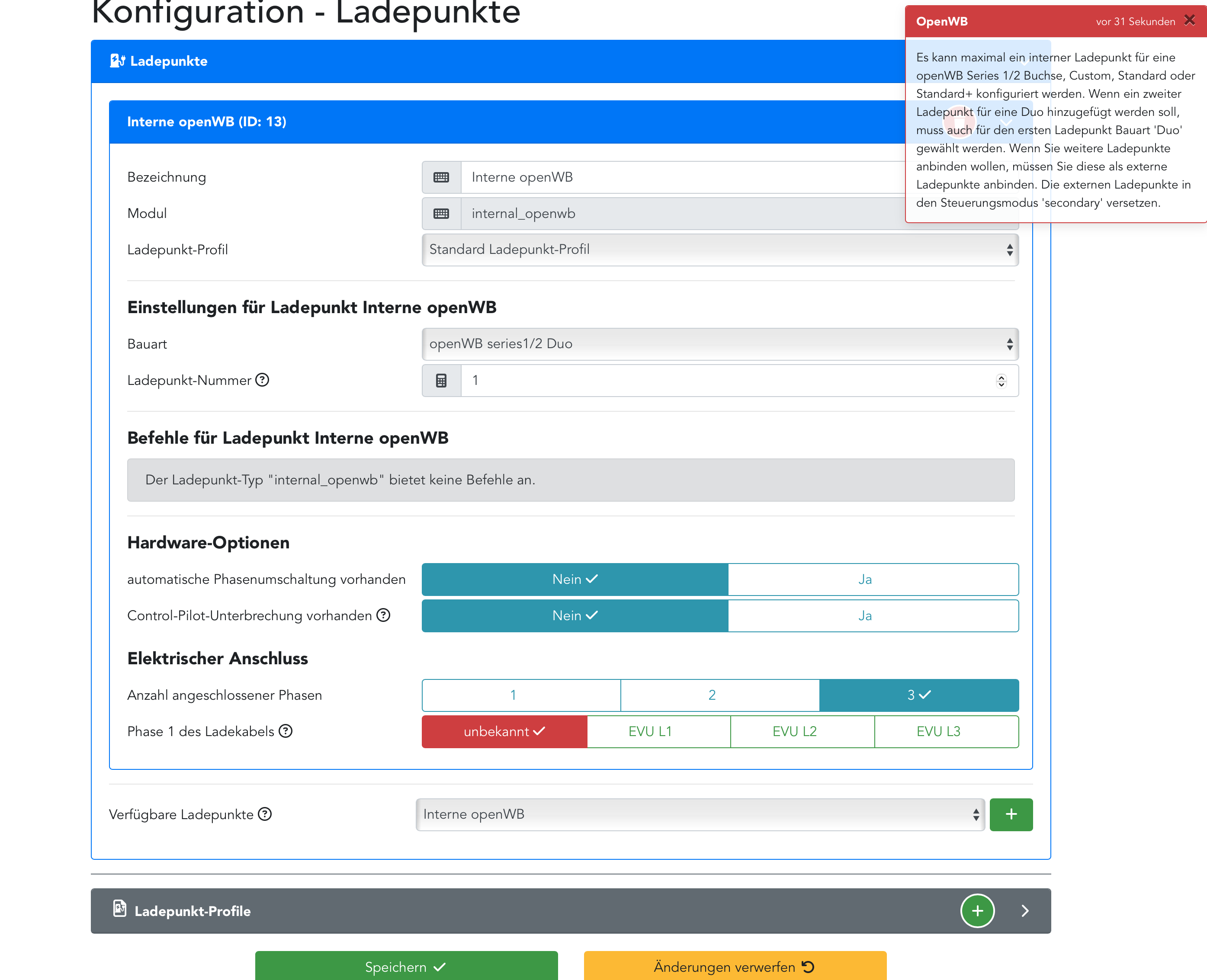

ich versuche gerade meine Wallbox Series 2 Duo mit der Softwareversion 2.x einzurichten.
Gemäß der Anleitung https://openwb.de/main/?page_id=1025 unter "openWB series1/2 Duo" wollte ich diese als internen Ladepunkt einrichten.
Beim Hinzufügen des 2.ten Ladepunktes bekomme ich eine Fehlermeldung (siehe Screenshot), was mache ich falsch?

Re: Ladepunkte in series2 Duo einrichten
Da hätte ich gleich mal 'nen feature-Request: die Zeile zum Hinzufügen des nächsten Ladepunktes erst anzeigen, wenn der vorherige gespeichert wurde... ;o)

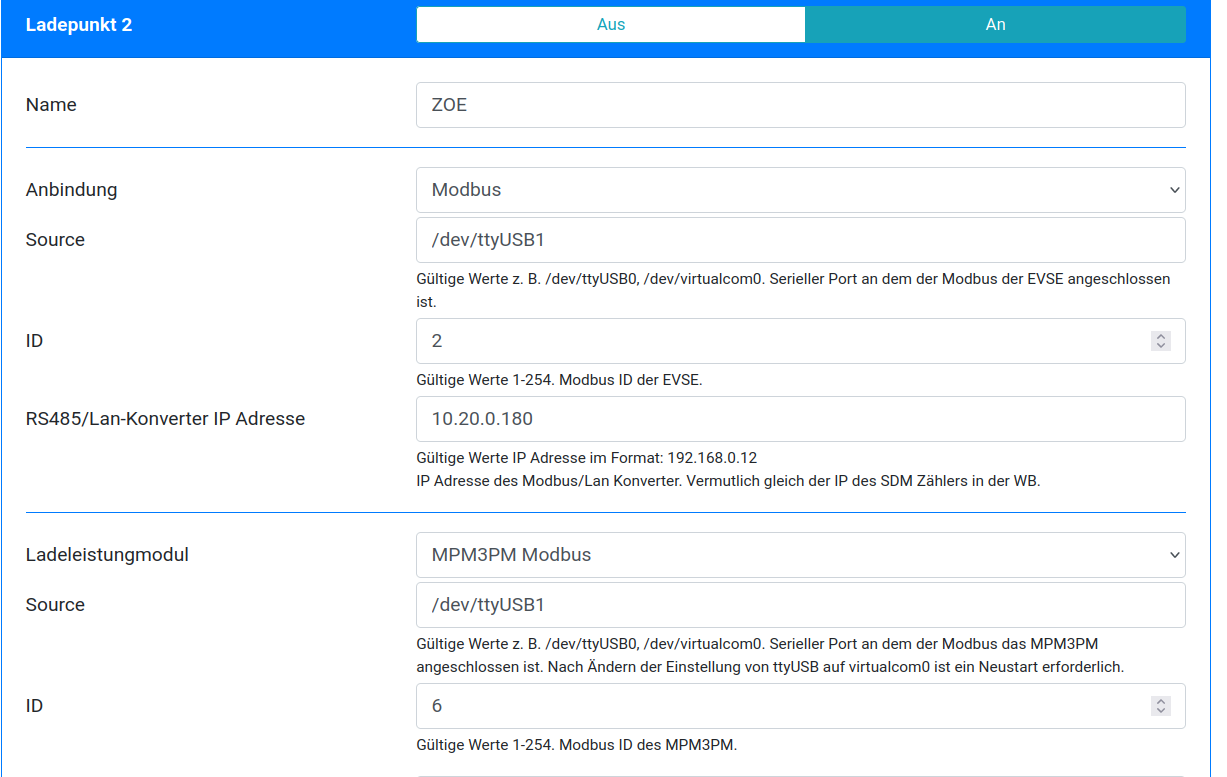

Ich habe ja noch eine ganz alte DUO als Bausatz in einem formschönen Standard-Industrie-Gehäuse.
Die hatte ursprünglich 2 RS485/USB Konverter und Zähler sowie ESVE hatten jeweils die selbe Modbus-ID, weil sie ja in unterschiedlichen Bussen angeschlossen waren.
Nachdem mir ein RS485/USB Konverter kaputt gegangen war habe ich die IDs vom 2. Ladepunkt geändert und die Konfiguration des 2. Ladepunktes entsprechend umgestellt:.
Bei der Konfiguration der V2 (auf einem extra Raspi) habe ich keine Möglichkeit gefunden, die Modbus-IDs per Hand einzustellen.
Die Frage ist: Kann ich damit in der V2 den internen Ladepunkt einrichten oder muss ich die IDs noch mal anpassen?
Wenn letzteres: welche Werte müssen die IDs haben?
Kann ich alternativ die IDs in der V2-Konfiguration ändern?

- Beiträge: 1733
- Has thanked: 11 times
- Been thanked: 157 times
Deine ID ist richtig, damit funktioniert es auch unter software2.
In software2 müssen keine IDs manuell eingestellt werden, sie erkennt alle IDs, die in der Produktion verwendet wurden.

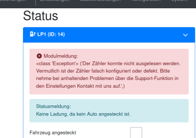

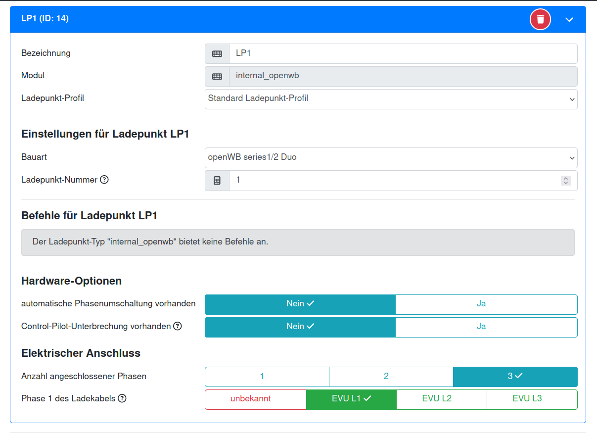

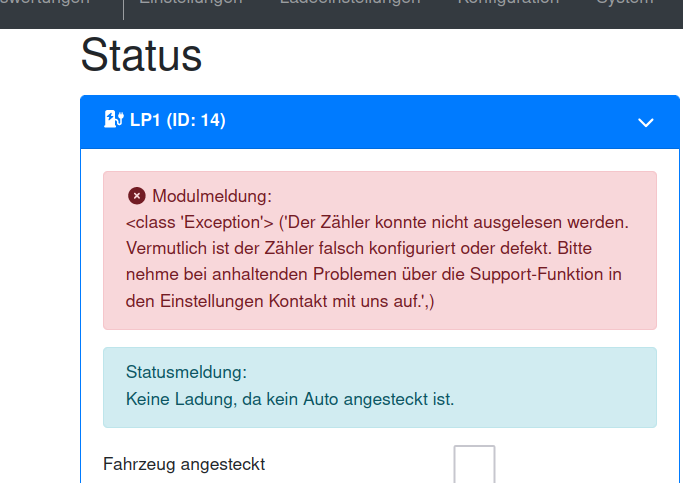

Hab jetzt mal den Test-Raspi an die OWB angeschlossen. Leider habe ich nur einen Teilerfolg.
Wenn ich einen Ladepunkt mit der Bauart "openWB series1/2 in den Varianten custom, standard & standard+" konfiguriere bekomme ich eine Erfolgsmeldung im Status. (Modul meldet keine Fehler). Dann kann ich aber keinen zweiten Ladepunkt einrichten.
Wenn ich Bauart "openWB series1/2 Duo" auswähle bekomme ich im Status wieder eine Fehlermeldung: Hab jetzt erst mal wieder den Raspi mit der V1.9.x aktiviert und den mit der V2 ohne RS485/USB-Konverter am "mitlaufen". Würde aber schon gerne auf die V2 umsteigen...
