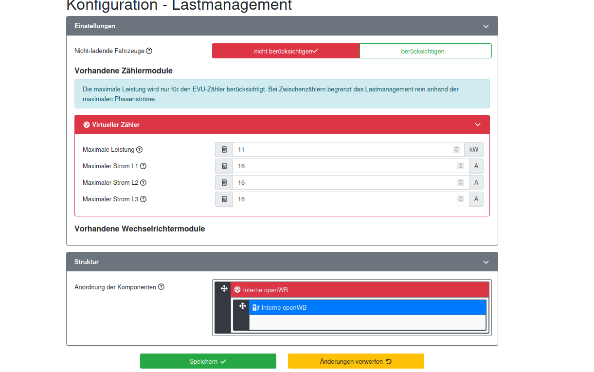

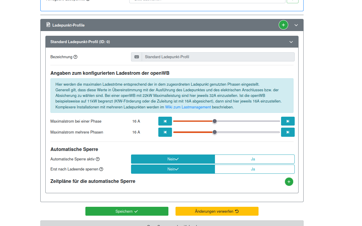

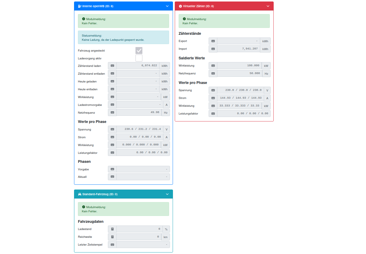

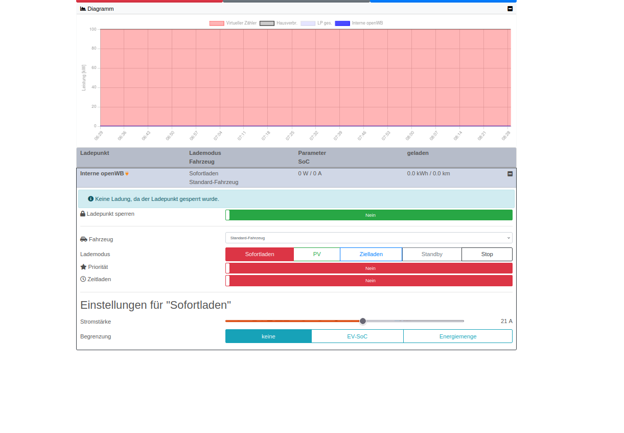

Wo genau finde ich die Angaben? Ich hab nun noch mal die Screenhots angehängt und wir bekommen nun auch ein Log. Da kommt auch ein Fehler:aiole hat geschrieben: Fr Aug 09, 2024 10:10 amDas ist die normale Meldung während des Ladens. Was sagen denn die 3 Werte:hecter hat geschrieben: Fr Aug 09, 2024 8:39 am Update:
Nun habe ich erneut den Virtuellen Zähler entfernt und einen neuen Hinzugefügt und es gibt die nächste Fehlermeldung "Ladevorgang wurde gestartet... (bei Problemen: Prüfe bitte zuerst in den Einstellungen 'Ladeeinstellungen' und 'Konfiguration'.)". Kann es was mit dem Virtuellen Zähler zu tun haben?
Istladeleistung [kW], Phasigkeit im runden Kreis, Sollstromvorgabe [A] ?
2024-08-18 17:33:41,062 - {control.loadmanagement:89} - {DEBUG:MainThread} - Stromüberschreitung [11, 0, 0]W korrigieren: [0, 0, 0]
2024-08-18 17:33:41,066 - {control.algorithm.algorithm:47} - {ERROR:MainThread} - Fehler im Algorithmus-Modul
File "/var/www/html/openWB/packages/control/algorithm/algorithm.py", line 31, in calc_current
self.min_current.set_min_current()
File "/var/www/html/openWB/packages/control/algorithm/min_current.py", line 26, in set_min_current
available_currents, limit = Loadmanagement().get_available_currents(missing_currents, counter)
File "/var/www/html/openWB/packages/control/loadmanagement.py", line 20, in get_available_currents
available_currents, limit_power = self._limit_by_power(
File "/var/www/html/openWB/packages/control/loadmanagement.py", line 75, in _limit_by_power
currents[i] = available_currents[i] / sum(available_currents) * raw_power_left / 230
ZeroDivisionError: division by zero- Dateianhänge

Re: Software 2.x - Erste Schritte oder ein kleines HowTo für den privaten Bereich
_daniel hat geschrieben: Fr Aug 09, 2024 4:11 pm Beim VW hatte ich schon öfters Notladen, dann war der Stecker nicht perfekt drinnen.
Gibt es sowas beim Tesla?
Hast du die aktuelle Version von oWB?
Mit der aktuellen, nach dem ersten Boot einer SD Karte direkt ein Update durchführen, wäre im Lastmanagement eine zusätzliche Option sichtbar.
Du könntest dann mal den neuen Einrichtungsassistenten durchklicken.
Ich hatte mal Probleme mit der Phasenumschaltung, die verschiedenen Einstellungen (Sofortladen, Ladepunkt) könntest du testweise deaktivieren und auf fest 3-phasih oder auch mal einphasig stellen.
Ansonsten eine Fachkraft die Anschlüsse prüfen lassen.
Durchgängigkeit (ausgeschaltet und abgeschaltet) oder auch die Spannung auf allen Phasen (Eingang und Ausgang).
Wir haben den Einrichtungsassistenten durchlaufen und auch auf die aktuelle Version aktualisiert. Leider hat das nicht geholfen. Wir haben nun auch verschiedene Phaseneinstellungen ausprobiert, aber egal welche Kombination, es wird nicht erkannt, dass ein Stecker eingesteckt ist.
Die hellblaue Statusmeldung sagt - "LP gesperrt". Der Sperr-Schalter im WEB-GUI ist aber auf grün -> Nein
Was passiert, wenn du den mal auf Ja und wieder Nein stellst (15s dazwischen abwarten)?
Hast du irgendwelche anderen Homeautomatisierungen mit MQTT-Protokoll am Laufen?
Der Stecker bzw. das Fahrzeug wird sauber erkannt. s. Status -> Fahrzeug erkannt bzw. orangefarbener Stecker
Wegen der (unerklärlichen) Sperre kommt aber keine Stromvorgabe (rechter Parameter in der Übersicht-> 0A).
