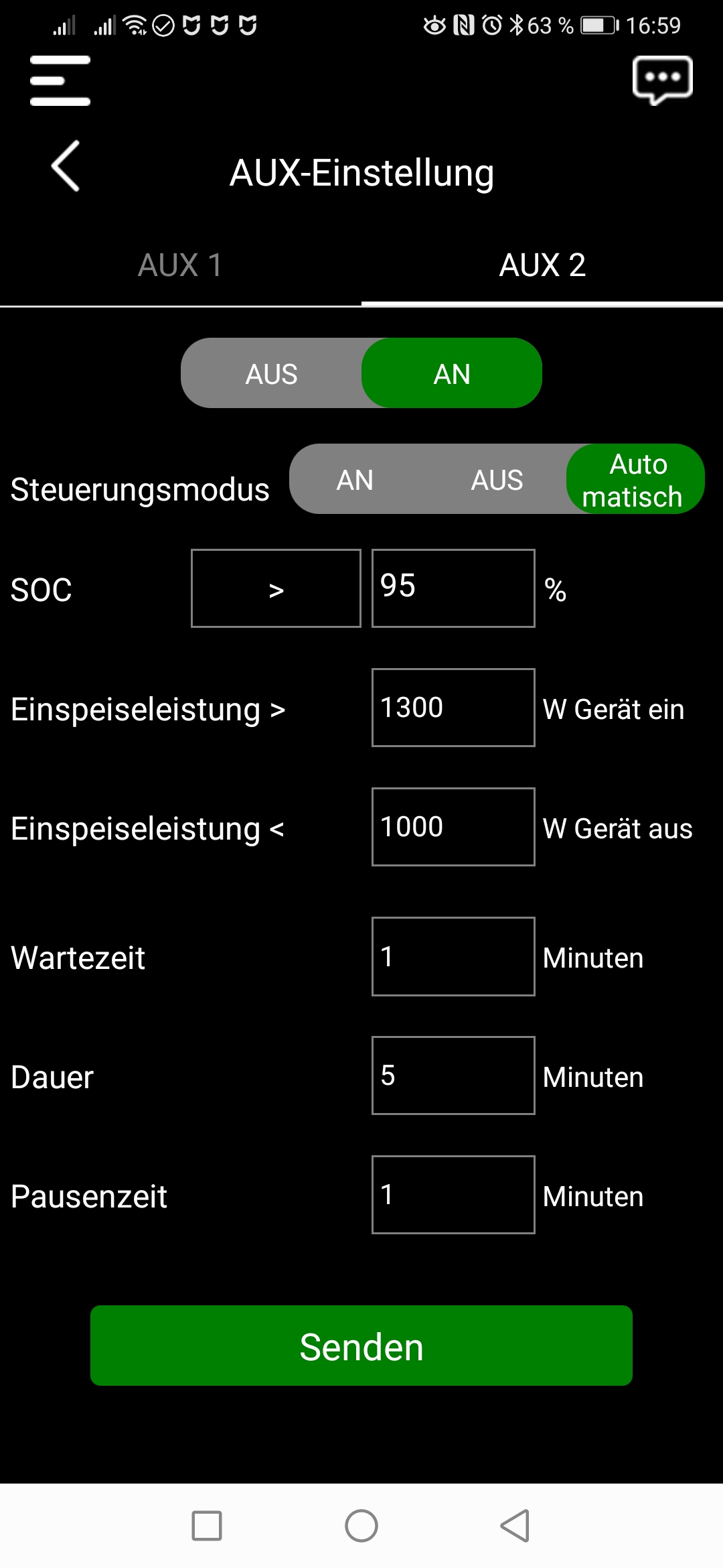

Die eigentliche Logik kommt von der PV, siehe Screenshot. Wenn der Heimspeicher zu mindestens 95% gefüllt ist und 1300W Überschuss über 1 Minute anliegen, dann geht's los... usw.
Das sollte also klappen.
Die Theorie war noch nie mein Problem, jetzt muss ich also nur noch scripten und GPIOs abfragen... :?
(225.47 KiB) 332-mal heruntergeladen
