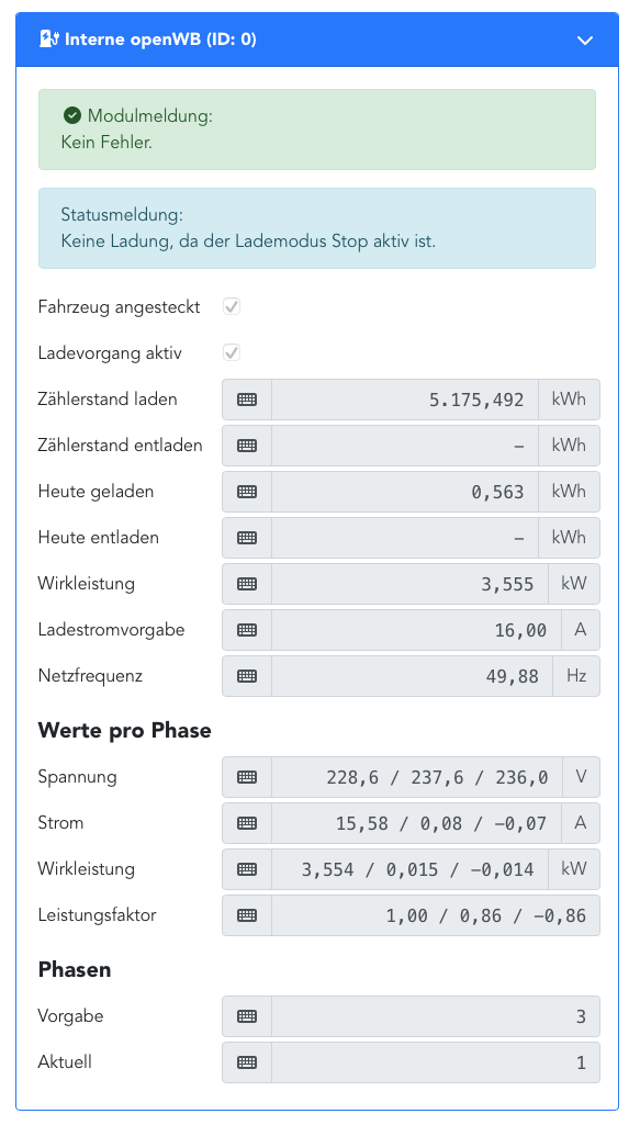

Mann beachte: Die Phasenvorgabe IST 3, die Aktuelle Anzahl ist aber 1 und beim Strom sieht mann, das er auch nur an der ersten lädt.
