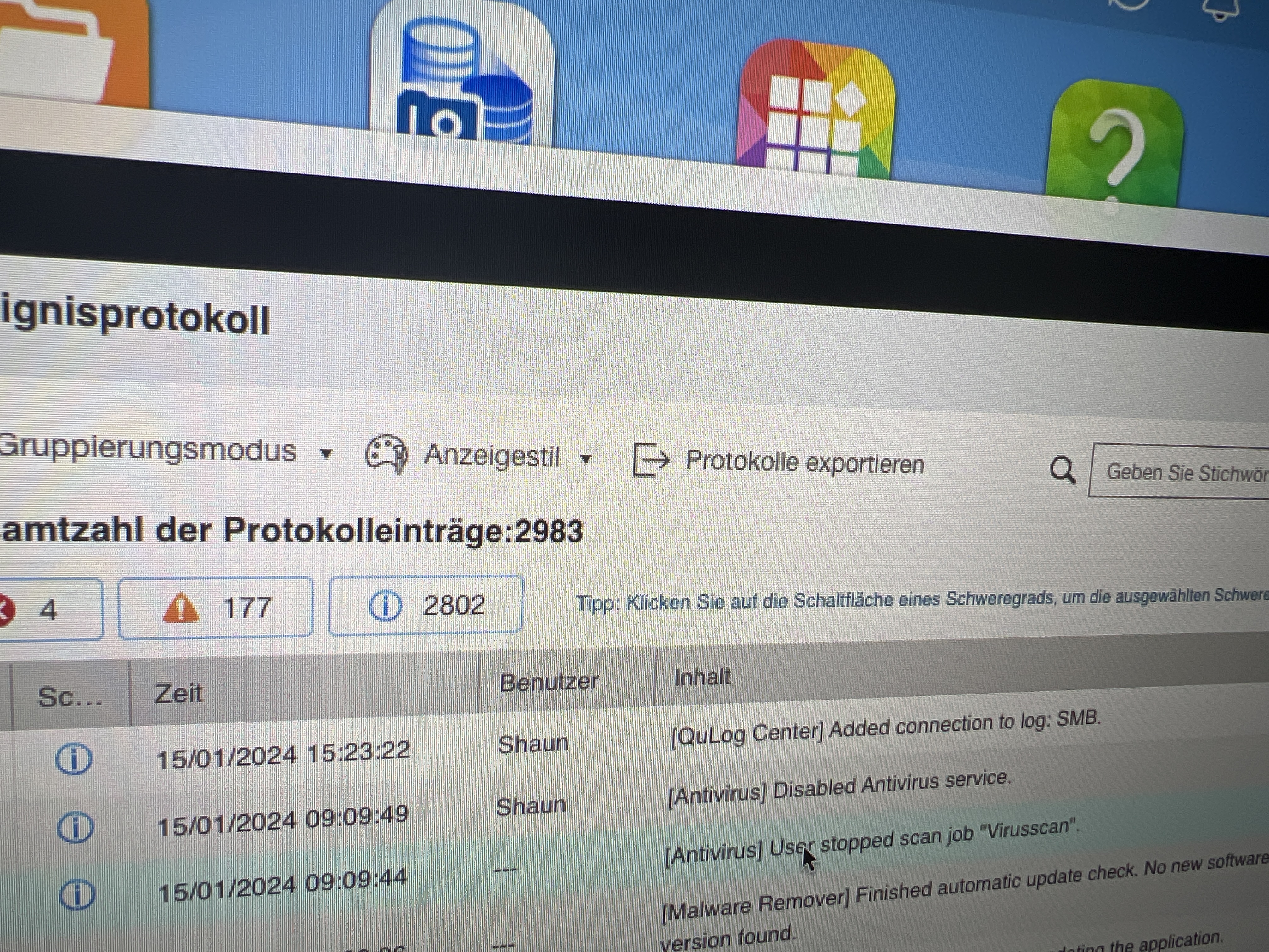

SMB war tatsächlich nicht eingeschaltet beim Logging.
Nun nachgeholt.
Muss noch nachschauen wo er dann dort den Fehler anzeigt.
Danke erstmal soweit

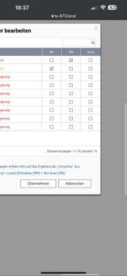

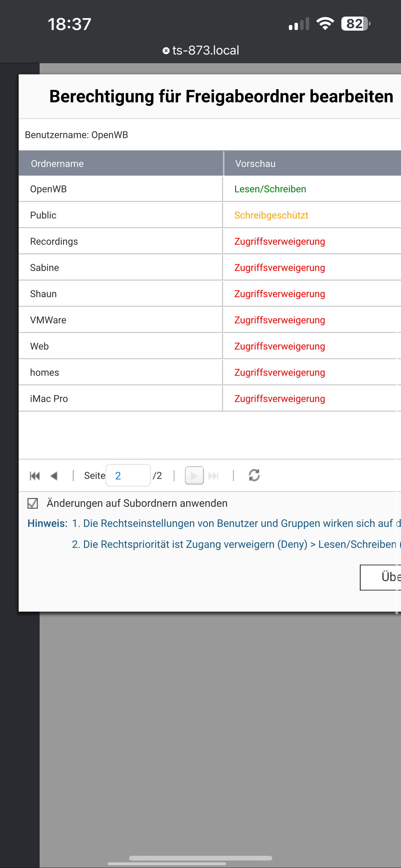

Sicher, dass der User Schreibrechte hat auf dem QNAP Share?
Phoenix
Beiträge: 64
Registriert: Mi Sep 20, 2023 2:00 pm
Re: Samba
Beitrag von Phoenix »
Ja der User OpenWB hat R/W Rechte auf Freigabeordner OpenWB

rleidner
Beiträge: 1463
Has thanked: 81 times
Been thanked: 163 times
Re: Samba
Beitrag von rleidner »
Aus meiner Sicht, wie früher schon geschrieben
Username openWB != openwb
Beiträge: 4545
Been thanked: 48 times
Re: Samba
Gibt es einen Ordner OpenWB unter dem Share OpenWB?
