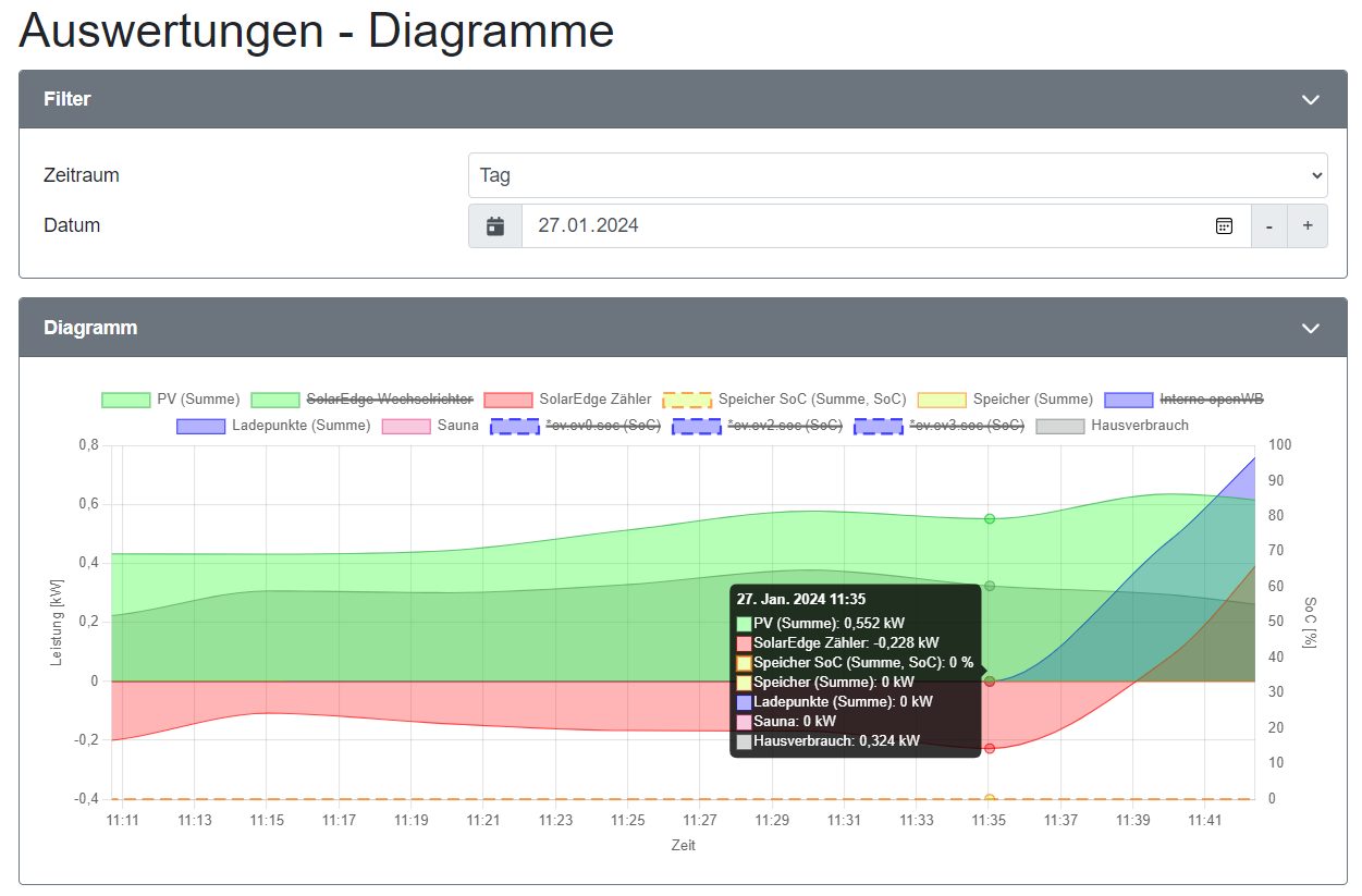

Das OK für Einschalten >0,3KW hab ich dem aktuellen Diagramm auf dem Mainscreen entnommen und war erstmal zufrieden.
Nun wollte ich nach dem automatischen Abschalten die Schaltschwellen nochmal im Auswertungs-Diagramm genau anschauen und habe nun dort andere Werte gefunden:

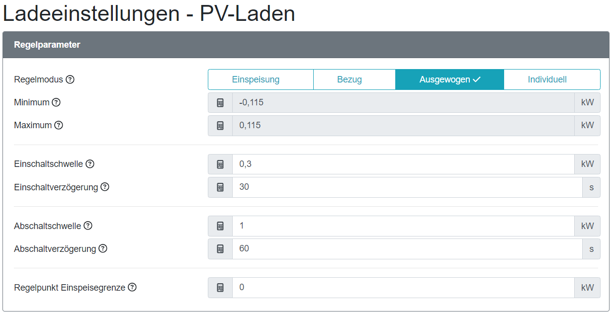

Parameter für die Schaltschwellen waren:
Ich weiß, dass die 1KW Abschaltschwelle knapp ist, aber mein Kia zieht, wie schon erwähnt im Minimalmodus nur max. 1KW und zum testen war das erstmal gut.

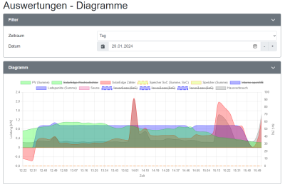

Und so sah das Einschalten im Auswertediagramm aus:
Nach dem Diagramm komme ich zu keinem Zeitpunkt zu einer Einspeisung >0,3KW – wieso?

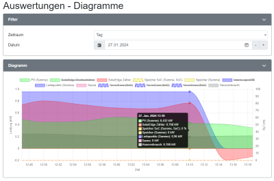

Und beim Abschalten, das nach 60sek Bezug > 1KW erfolgen sollte, siehts so aus:
Hier gibt’s keinen Bezug >1KW, das Maximum wird um 13:10 mit 0,768KW erreicht und dann die Ladung beendet.
Interpretiere ich was falsch? Was stimmt nicht?

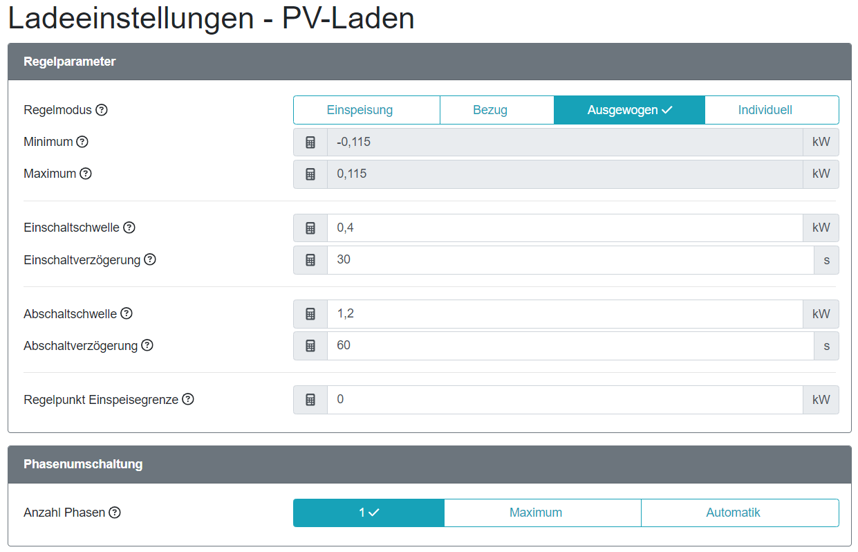

Ich bin der Letzte, der sich gegen sinnvolle Werte verweigern will, aber ich bin vermutlich auch nicht der Einzige, der die Möglichkeiten der Regelbereichsfestlegung nicht ganz verstanden hat. OK, das ist mein Problem und ich bemühe mich weiter, es zu kapieren.
Gestern gab‘s Sonne und ich hab den e-UP, der sich ja an die Ladevorgaben bzgl. Der Mindestladung hält, angeschlossen.
Die Einschaltschwelle hab ich auf 0,4KW gelegt, damit ich bei den geringen PV-Leistungen im Januar überhaupt zum Einschalten und damit zur Nutzung des Überschusses komme. Ausschalten sollte sich die Ladung bei 1,2KW-Bezug, also, wenn alles was das Auto braucht aus dem Netzt kommt.
Das sind aus meiner Sicht sinnvolle Werte – bitte korrigiert mich und erklärts mir, wenn dem nicht so sein soll.
Das Einschalten hat automatisch gegen 12:54 funktioniert. Warum die Ladeleistung so schwankt, verstehe ich aber ebenso wenig, wie das ausbleibende Abschalten bei Überschreitung der Bezugsgrenze von 1,2KW, so gegen 16:15.
Warum erfolgt keine Abschaltung?

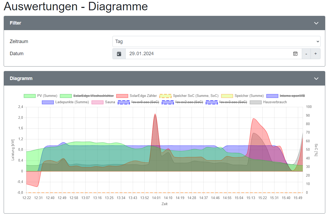

Szenario heute:
e-up unterwegs, Kia anfangs auch, dann gegen 13:00 sofortiger Start der PV-Ladung mit den gleichen Parametern wie gestern bei e-Up (Einschalten: 30s > 0,4KW Einspeisung, Ausschalten: 60s >1,2KW Bezug).
Die Sonne gabs nur spärlich, also ist der Kia mit seiner Mindestladung losgezogen… und dann hat er als der Hausverbrauch nach oben ging abgeschaltet. Das ist eigentlich OK.
Aber ich möchte trotzdem nochmal fragen, wie ich das mit den aus dem Auswertediagramm gewonnenen Zahlen überein bekomme.
Selbst, wenn ich die Spitze gegen 14:00 als nicht ausreichend und nur der Diagrammdarstellung geschuldet werte, dann hat es doch wesentlich länger (mindestens 15min) als eingestellt (60s) gedauert bis die Abschaltung erfolgte.
Was verstehe ich hier falsch? Kann man die Originalwerte die das interpolierte Diagramm erzeugen irgendwo herunterladen, um Darstellungsfehler auszuschließen?
Szenario heute:

Um genaue Werte zu haben, darfst Du nicht unter Auswertungen schauen, sondern musst (innerhalb von 2h) Dir die Werte auf der Hauptseite anschauen.
Die Auswertungen geben jeweils nur den Mittelwert der letzten 5 Minuten aus, das Diagramm auf der Hauptseite den echten 10-Sekunden Takt.
Wenn Du z.B. alle 10 Sekunden abwechselnd 0W und 4000W Bezug hast, kommt als Mittelwert 2000W raus, trotzdem wurde die Abschaltschwelle nie länger als 30 Sekunden überschritten. (Gut das Beispiel ist etwas Realitätsfremd, sollte es aber veranschaulichen)
Wenn das Problem auch auf dem Diagramm ersichtlich wird, braucht es Logfiles (Und vermutlich den aktuellen master-Branch), um das Problem analysieren zu lassen:
https://www.openwb.de/forum/viewtopic.php?t=1526
