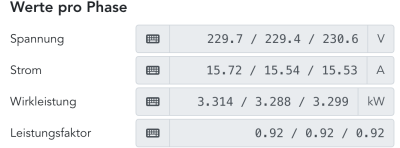

Hier sind mal Werte von einem Ladevorgang des Twingo.
Da sieht man deutlich, wie die Werte zustande kommen.
Es wird bei 230V mit 15,6-15,7A auf 3 Phasen geladen.
Das passiert bei einem PF von 0,92.
Die (ca-) Rechnung ist dann: 15,6*230*3*0,92=9,9kW

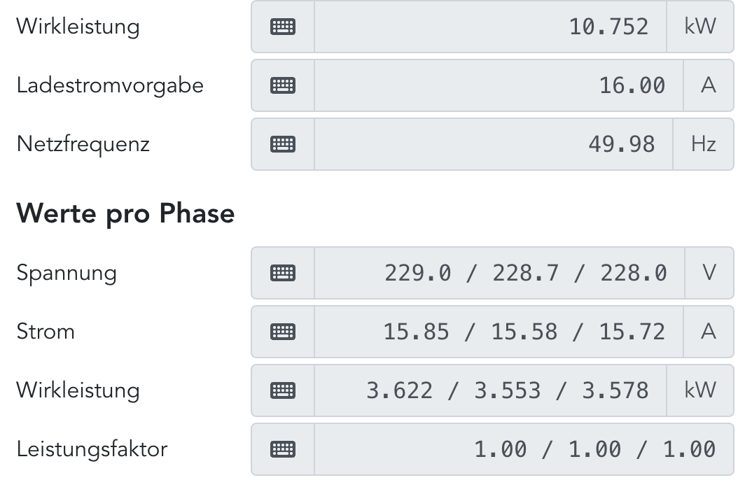

Und zum Vergleich mein IONIQ 5 --> PF=1

Und hier zum Vergleich mein IONIQ 5 - PF=1
