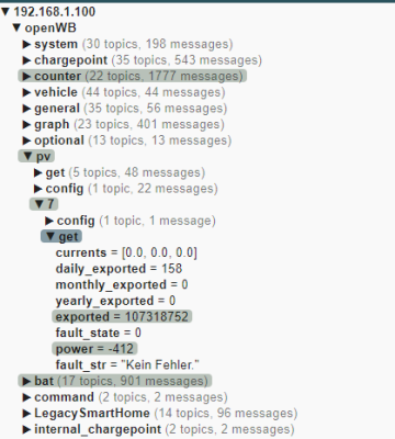

Ich schreibe auf "openWB/set/pv/7/get/exported" und in MQTT Explorer steht dann auch der Wert auch in der openWB drin und bleibt auch dort, wenn du den im MQTT Explorer nicht siehst, dann läuft da etwas falsch bei dir.
Auch hier einfach in Node Red mit inject den einmal an das Tpoic schicken und dann muss der Wert in der openWB angezeigt werden und im MQTT Explorer:
openWB/set/pv/X/get/exported
Erzeugte Energie in Wh, Zahl mit oder ohne Nachkommastellen (Float, Integer) und einem Punkt als Dezimaltrennzeichen, nur positiv
Beispiel: 123.45

Schreib es halt einmal mit inject als NUMBER und dann muss es in der OpenWB im Status sichbar sein.
