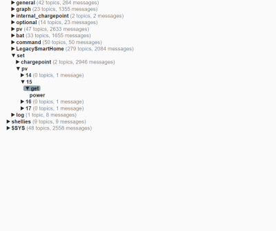

ich schreibe fleisig mit meiner Owb die Daly Yield werte in die vorgegeben Topic z.b openWB/set/pv/14/get/exported
Aber er zählt sie einfach nicht .
Auch im MQTT Explorer tauscht dieses Topic nicht auf .....
Das openWB/set/pv/14/get/power taucht auf aber wird natürlich immer wieder überschrieben .
Ist das normal oder ein Bug ?

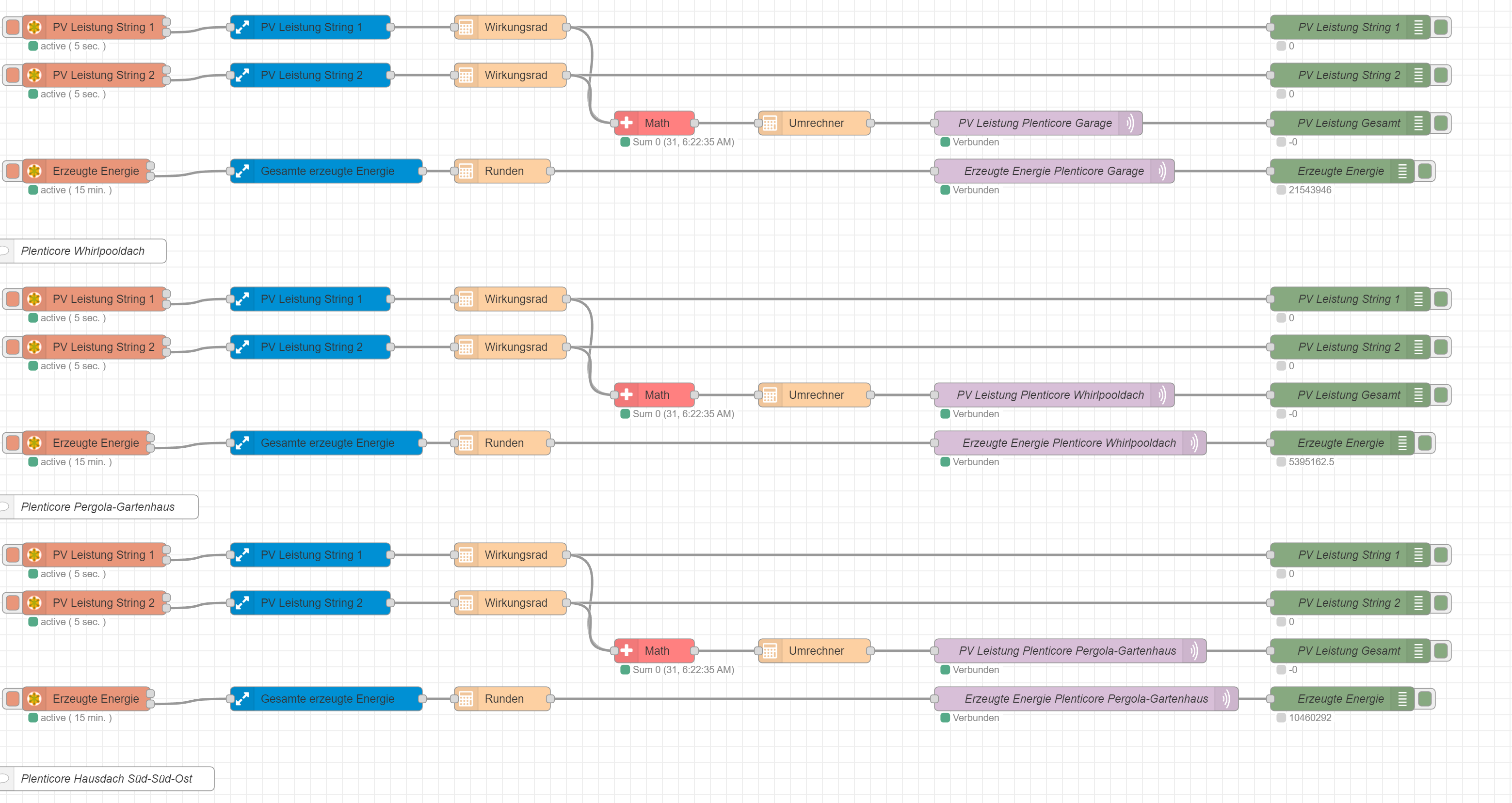

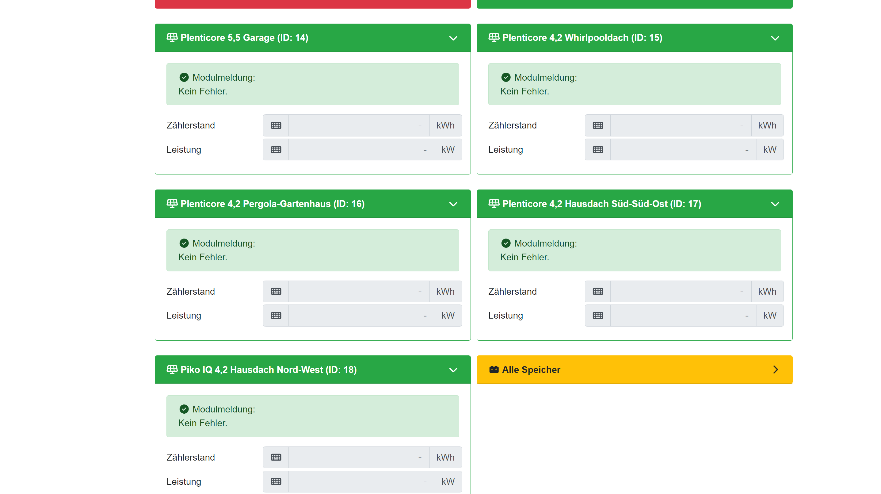

Denn bis jetzt hat die Owb das irgendwie nicht gezählt .
Steht bei allen Modulen nur "-" bei Erträgen .
Siehe Bild .....
Mache ich etwas falsch ?
Das mein Node RED

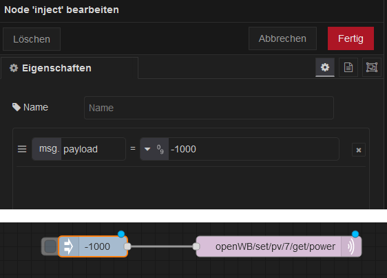

Kann ich so nicht sehen ob du etwas falsch machst, du musst halt z.B. an "openWB/set/pv/7/get/power" (die "7" halt mit deiner ID deines Wechselrichters ersetzen) den Wert sende, dann zeigt er es in der openWB auch sofort dort an im Status, die Zahl muss negativ sein:
openWB/set/pv/X/get/power
PV-Leistung in Watt als Zahl mit oder ohne Nachkommastellen (Float, Integer) und einem Punkt als Dezimaltrennzeichen. Produzierte Leistung muss ein negatives Vorzeichen haben. (In bestimmten Konstellationen, z.B. wenn ein Hybridsystem über einen zweiten Wechselrichter geladen wird, hat die Leistung ein positives Vorzeichen.) Beispiel: -123
Zum testen einfach -1000 an das Topic openWB/set/pv/X/get/power schicken und in der openWB sollte im Status bei dem Wechslerichter X dann -1,000kW anzeigen und im Diagramm auf der Hauptseite +1kW.
So z.B.:

Ja die Leistungsanzeige funktioniert ohne Probleme !
Nur die Erzeugung also Yield wird zwar übertragen aber nicht angezeigt ....

Das Lustige ist auch es gibt auch keinen z.B openWB/set/pv/14/get/exported Topic im MQTT Explorer oder im MQ Viewer .....
