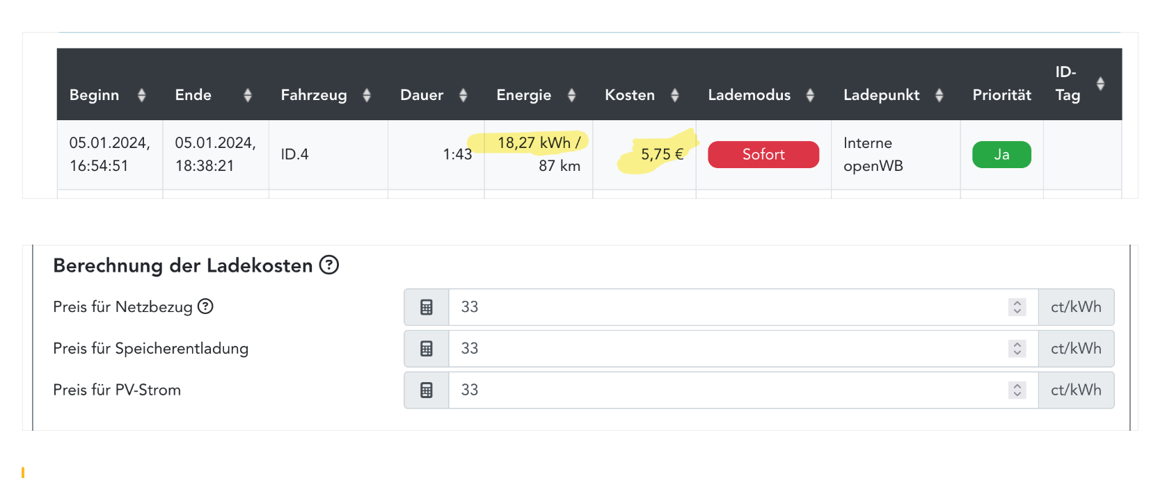

Das Rechnen im Ladelog scheint noch nicht richtig zu sein:
18,27 * ,33 = 6,0291

toemk hat geschrieben: Do Feb 01, 2024 3:41 pm 18,27 * ,33 = 6,0291
Das ist spannend. Bei mir rechnet die openWB richtig. Sogar mit unterschiedlichen Preisen passt die Mischkalkulation. Echt merkwürdig.

toemk hat geschrieben: Do Feb 01, 2024 3:41 pm Das Rechnen im Ladelog scheint noch nicht richtig zu sein:
Wenn das Ladelog erstmal geschrieben ist, wird es m.E. nicht nachträglich korrigiert.
Das System weiß ja nicht, ob damals ggf. ein anderer Wert in den Ladekosten stand.
Seit dem Update vom 26.01.2024 dürfte es aber nicht mehr auftreten.

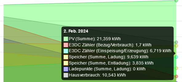

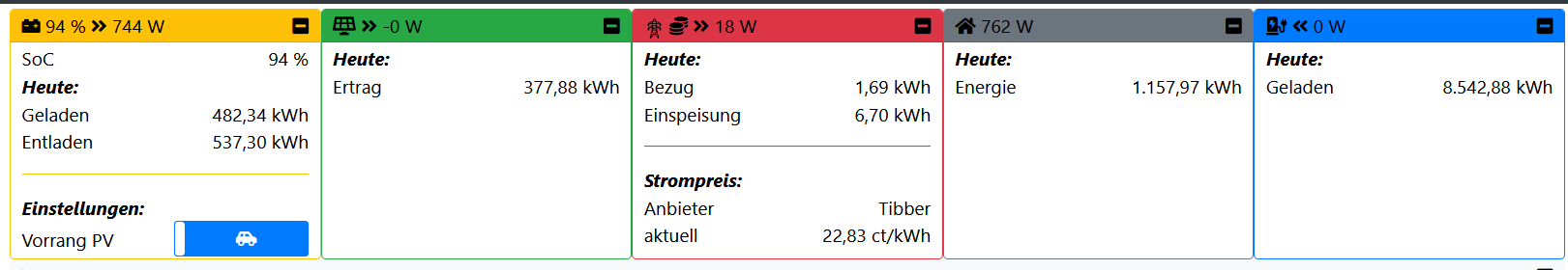

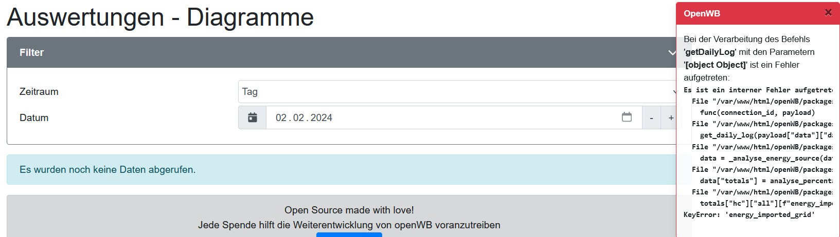

Beitrag von Jens »
Update von: 2024-02-01 14:31:52 +0100 [2944dfba8]
auf: 2024-02-02 12:46:21 +0100 [0e2f970da]
Keine Auswertung mehr. (PS: 01.02.2022 i.O. --> Nur heute ist zerschossen)
Des weiteren überhöhte kWh von heute.
Bei der Verarbeitung des Befehls 'getDailyLog' mit den Parametern '[object Object]' ist ein Fehler aufgetreten:
Es ist ein interner Fehler aufgetreten: Traceback (most recent call last):
  File "/var/www/html/openWB/packages/helpermodules/command.py", line 127, in on_message
    func(connection_id, payload)
  File "/var/www/html/openWB/packages/helpermodules/command.py", line 561, in getDailyLog
    get_daily_log(payload["data"]["day"]))
  File "/var/www/html/openWB/packages/helpermodules/measurement_logging/process_log.py", line 142, in get_daily_log
    data = _analyse_energy_source(data)
  File "/var/www/html/openWB/packages/helpermodules/measurement_logging/process_log.py", line 292, in _analyse_energy_source
    data["totals"] = analyse_percentage_totals(data["entries"], data["totals"])
  File "/var/www/html/openWB/packages/helpermodules/measurement_logging/process_log.py", line 345, in analyse_percentage_totals
    totals["hc"]["all"][f"energy_imported_{source}"] += entry["hc"]["all"][f"energy_imported_{source}"]*1000
KeyError: 'energy_imported_grid'
PPS: Korrekte Werte 02.02.2023 (Wenn ich auf Auswertung Monat gehe)
