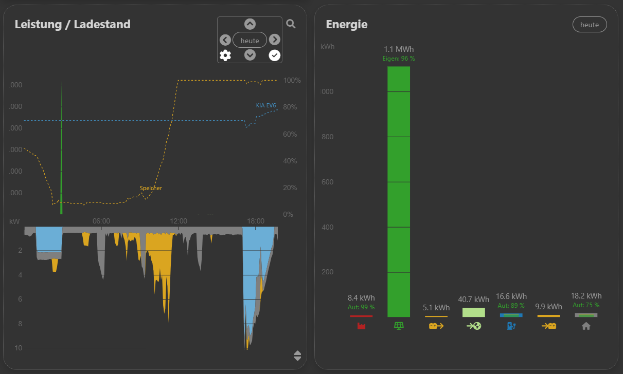

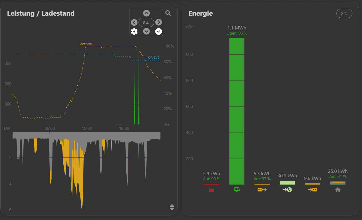

Ich habe am Wochenende das Upgrade von 1.9.303 auf die Release 2.1.3 gemacht, und bisher treten diese PV-Peaks fast jeden Tag auf.
Dann werden mehr als 1.000kWh Produktion ausgewiesen bei 96% Eigenverbrauch. Ansonsten sehen alle Werte gut aus.

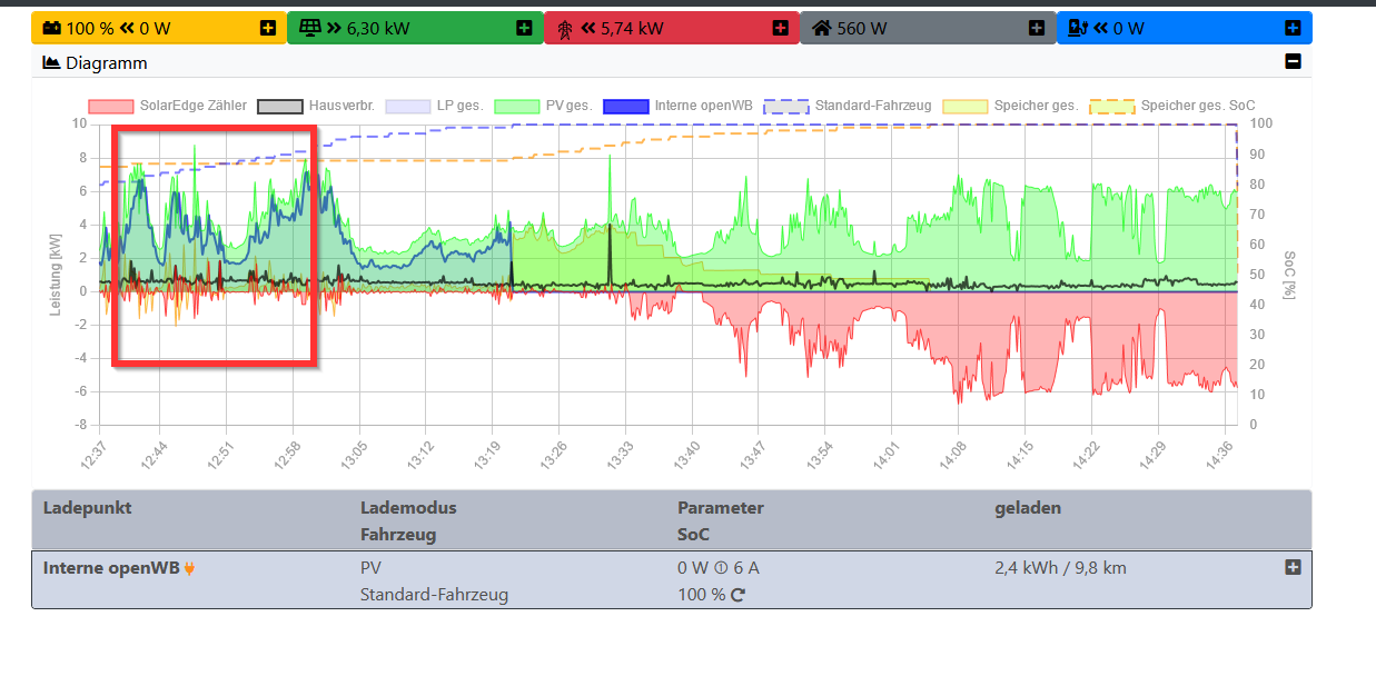

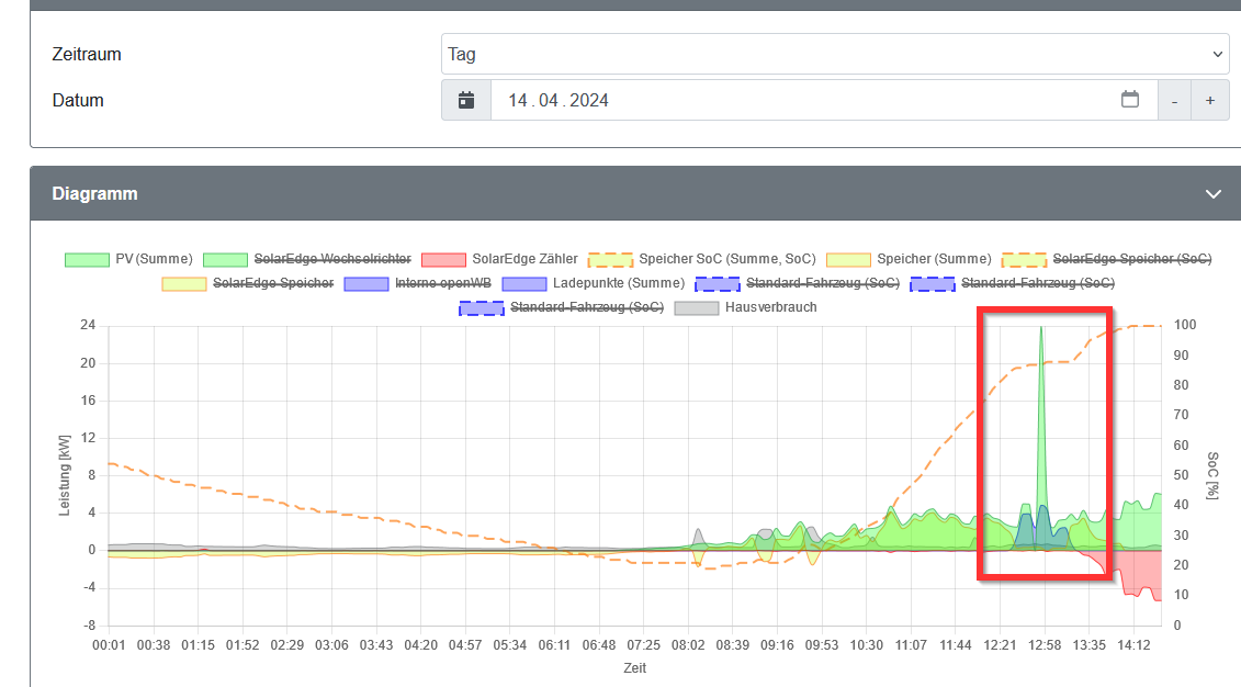

Bei der Stable auch weiterhin PV Peaks in der Tagesansicht.
Interessanterweise werden diese Peaks aber nicht im Theme angezeigt.
2024-04-14 14_37_22-Window.png (118.68 KiB) 789 mal betrachtet

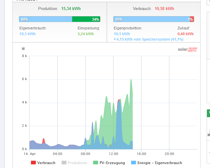

Auch SE zeigt keine Ausreißer
2024-04-14 15_05_20-Window.png (37.43 KiB) 1490 mal betrachtet
Das ist für mich doch der Beweis, dass die Peaks nichts mit der HW von SE, Modbus oder anderen Herstellern zu tun hat.
