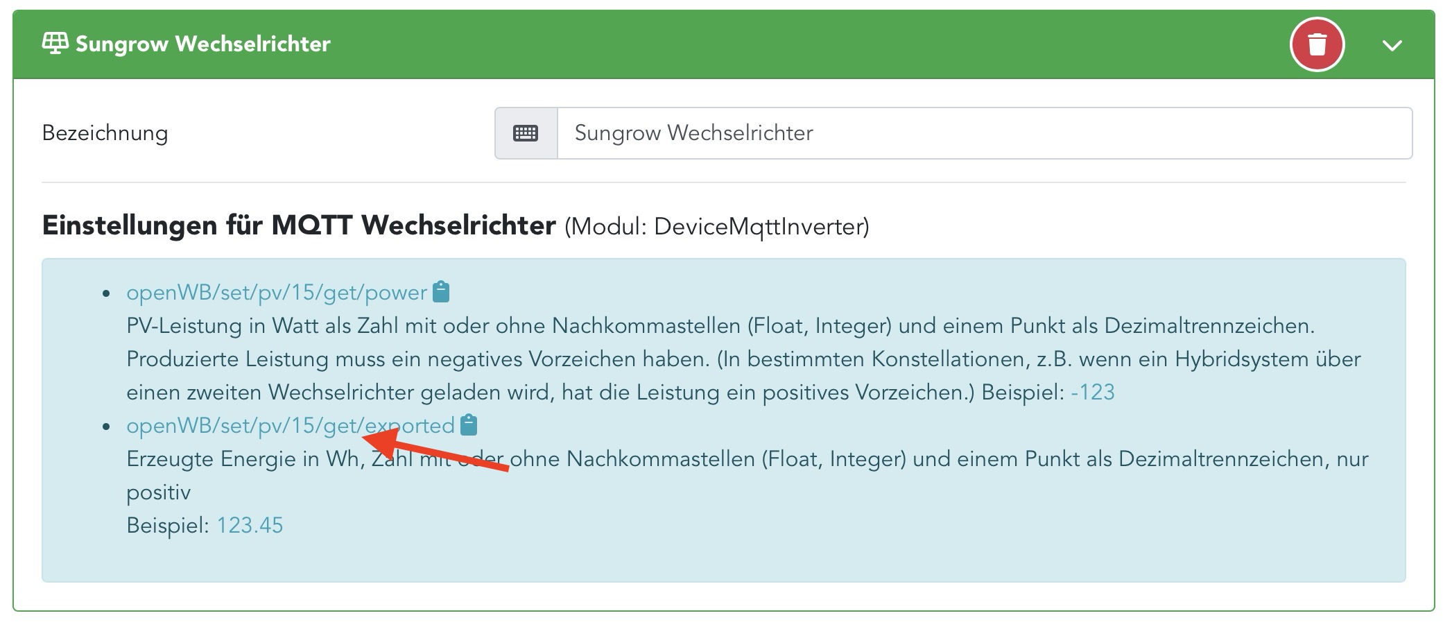

Wenn das stimmt was du sagst, ist die Vorgabe von openWB aber falsch (siehe Screenshot).

Hmmm...ok, wenn es so da steht.kai9555 hat geschrieben: Fr Feb 09, 2024 8:44 pm Wenn das stimmt was du sagst, ist die Vorgabe von openWB aber falsch (siehe Screenshot).
Dann hast Du woanders den Denkfehler...sorry

Ich schätze mal das müsste sich ein Entwickler anschauen. Wird bestimmt ein Fehler im MQTT Modul sein. Eigentlich kann man hier fast nix falsch machen. Wenn ein neuer Zahlenwert mit 1kwh mehr von z.B. 500 kWh zu 501 kWh übergeben wird und korrekt im Status des PV Wechselrichters hinterlegt ist und korrekt im MQTT Explorer bei der openWB hinterlegt wurde, kann es ja kaum sein das in der Tagesübersicht bei egal welcher Änderung ein 12kw PV Peak entsteht. Der Peak ist auch nur in der gröberen 5min Auflösung und wird leider mit summiert - damit stimmt überhaupt nichts mehr.
Ich bin super frustriert, da ich keine Möglichkeit sehe meinen Sungrow WR korrekt einzubinden. Über das Sungrow Modul wird das falsche Modbus Register angesprochen. Über Victron sind die Device bzw Modbus ID nicht separat abrufbar und im MQTT Modul können keine Zählerstände übergeben werden, da sonst PV Peak entstehen. Würde im MQTT Modul wenigstens ein Virtueller Zähler mit hochzählen...aber das funktioniert auch nicht.
