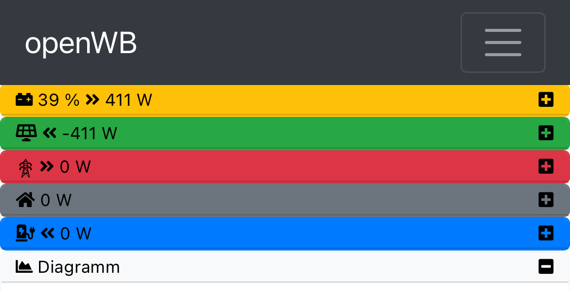

Es wird aber aktuell dieser Wert angezeigt:
Da ist doch was durcheinander.

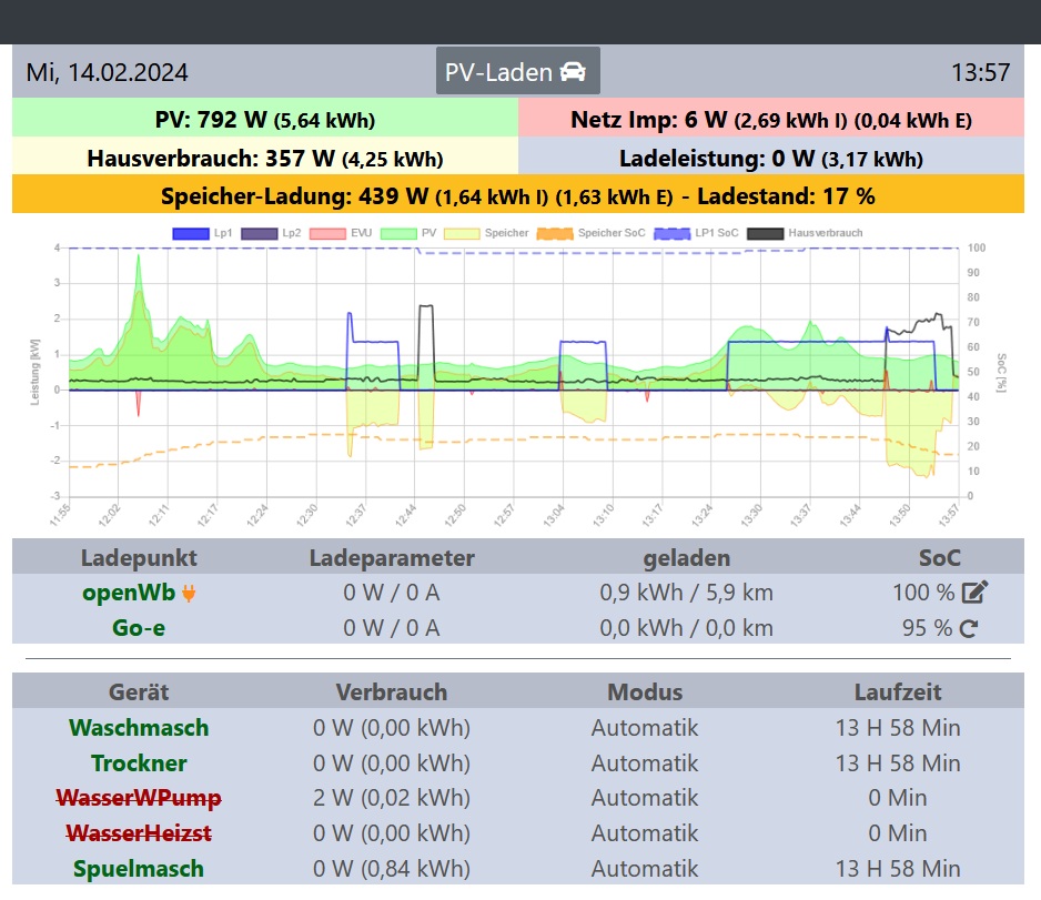

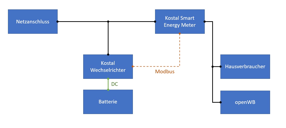

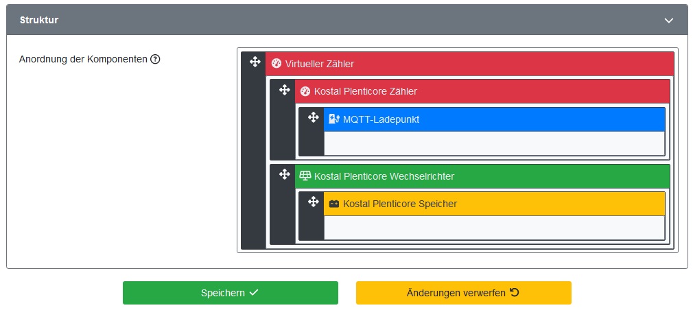

Da ich alleine absolut nicht weiter komme, poste ich hier mal mein Problem:
Bevor ich mit meiner openWB series2 Wallbox auf die Softwareversion 2 Umsteige, möchte ich erst sicher stellen das diese mit meinen Komponenten sauber zusammenarbeitet. Dazu habe ich das Image mit der Version 2.1 auf eine SD Karte gespielt und einen separaten Raspberry damit in Betrieb genommen. Dann habe ich ein Update auf die Release Version vom 03.01.2024 vorgenommen.
Nachdem ich zunachst einen Virtuellen Zähler, den Kostal Plenticore Wechselrichter die dazugehörige Batterie und das Smart Meter angelegt und in der Hirarchie passend zugeordnet habe, musste ich leider feststellen, dass die Anzeige für den Hausverbrauch und den Netzbezug absolut nicht passt.
Die Installation des Kostal Smart Energy Meters entspricht ganz sicher meiner Skizze. In der Kostal Anleitung ist dies mit Position 1 beschrieben. Meine series2 Box mir der Version 1.9 läuft einwandfrei mit dieser Konfiguration.
Die genauen Details sind sicher anhand der Bilder am besten zu erkennen.
Mit welcher Softwareversion habt ihr die Kostal Plenticore Hybrid Wechselrichter erfolgreich in Betrieb?
Unterstützt die openWB Soaftware die Einbauposition 1 noch nicht korrekt?
Mache ich etwas falsch?
Gibt es einen softwareseitigen Workaround?
Besten Dank schon mal für die Unterstützung!

Wieso ist denn der WR mit Speicher VOR dem Smartmeter angeschlossen?
Normalerweise sitzt der im HV-Zweig.
Dass du den go-e aktuell nicht mit sw2 nutzen kanmst, weißt du?
