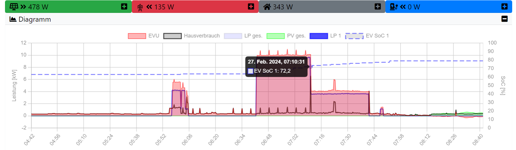

1. Fehler um Mitternacht
2024-02-22 00:00:01,387 - {root:99} - {ERROR:MainThread} - Fehler im Main-Modul
  File "/var/www/html/openWB/packages/main.py", line 91, in handler5MinAlgorithm
    update_daily_yields(totals)
  File "/var/www/html/openWB/packages/helpermodules/measurement_logging/update_daily_yields.py", line 22, in update_daily_yields
    data.data.counter_all_data.data.set.daily_yield_home_consumption = totals["hc"]["all"]["energy_imported"]
KeyError: 'all'
2024-02-26 00:00:01,652 - {root:99} - {ERROR:MainThread} - Fehler im Main-Modul
KeyError: 'all'
2024-02-27 00:00:02,114 - {root:99} - {ERROR:MainThread} - Fehler im Main-Modul
KeyError: 'all'
Tritt jeden Tag auf. Ich liefere die Zählerdaten per MQTT von meiner Solaranzeige. Eventuell kann es vorkommen, dass aufgrund der 0-Uhr Aktivitäten der Zählerverarbeitenden Geräte, hier die Werte ein wenig Verzug haben.

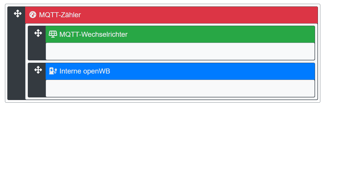

2. Ungültiger Hausverbrauch
2024-02-27 05:57:10,605 - {control.counter_all:101} - {ERROR:MainThread} - Ungültiger Hausverbrauch: -2864.12W, Berücksichtigte Komponenten neben EVU [{'id': 3, 'type': 'inverter', 'children': []}, {'id': 1, 'type': 'cp', 'children': []}]
2024-02-27 06:39:52,390 - {helpermodules.setdata:339} - {ERROR:Setdata} - Payload ungültig: Topic openWB/set/chargepoint/1/set/current, Payload 3 liegt in keinem der angegebenen Wertebereiche.
2024-02-27 06:41:50,183 - {control.counter_all:101} - {ERROR:MainThread} - Ungültiger Hausverbrauch: -3194.75W, Berücksichtigte Komponenten neben EVU [{'id': 3, 'type': 'inverter', 'children': []}, {'id': 1, 'type': 'cp', 'children': []}]
2024-02-27 07:41:17,440 - {helpermodules.setdata:339} - {ERROR:Setdata} - Payload ungültig: Topic openWB/set/chargepoint/1/set/current, Payload 1 liegt in keinem der angegebenen Wertebereiche.
2024-02-27 07:43:17,719 - {helpermodules.setdata:339} - {ERROR:Setdata} - Payload ungültig: Topic openWB/set/chargepoint/1/set/current, Payload 1 liegt in keinem der angegebenen Wertebereiche.
2024-02-27 07:45:18,487 - {helpermodules.setdata:339} - {ERROR:Setdata} - Payload ungültig: Topic openWB/set/chargepoint/1/set/current, Payload 1 liegt in keinem der angegebenen Wertebereiche.
2024-02-27 07:47:30,889 - {control.counter_all:101} - {ERROR:MainThread} - Ungültiger Hausverbrauch: -761.27W, Berücksichtigte Komponenten neben EVU [{'id': 3, 'type': 'inverter', 'children': []}, {'id': 1, 'type': 'cp', 'children': []}]
Ich vermute auch hier, dass dies aufgrund des Versatzes zwischen Zählerwert und Wert vom Wechselrichter kommt. Diese Werte sollen alle 20s aktualisiert werden, was per MQTT auch verifiziert werden konnte. Ich vermute unglückliches Zusammenspiel vom Hochregel der OpenWB und dazu nicht sofort passenden Zählerwerten? Was für log Auszüge helfen euch hier? Bzw. wie kann ich die Dateien direkt runterladen oder per Copy&Paste durch 1000-Zeilen scrollen zu müssen?
Zu diesem Fehler hier noch meine Struktur angehängt.
3. Zielladen passt nicht
Insbesondere hier muss ich den Debug log noch nachreichen.
Das Fahrzeug ist entsprechend der Tipps der Opel Kollegen hier in der config hinterlegt. Zielladen mit allen verfügbaren Phasen ist auf 07:10 für 80% eingestellt.
Zum wiederholten Male sind aber ~10% zu wenig im Akku. Ändert man nichts an der Einstellung, sinkt somit der Tagesanfangsfüllstand über eine Woche immer weiter ab. Hier kommen noch logs sobald ich diese runterladen kann.
Hier kann es sich aber auch um einen Bedienerfehler handeln, falls es noch Schrauben gibt die ich nicht gefunden habe.
Beste Grüße
Christian

Wenn ich mir das ganze log anschaue, sind die ersten 4000 Zeilen von Zeitpunkt A bis jetzt und danach kommt dann direkt ohne Unterbrechung der Beginn der Aufzeichnung bis zu Zeitpunkt A. Ist das so gewollt????
Und wo finde ich die älteren logs(älter als 2 Stunden)? Gibt es eine Rotation?

Ich habe in den Logs den Punkt gefunden, der mir Probleme macht. Hier erstmal ein gesamter Durchlauf:
2024-02-27 21:10:02,056 - {control.algorithm.algorithm:25} - {INFO:MainThread} - # Algorithmus
2024-02-27 21:10:02,056 - {control.algorithm.algorithm:30} - {INFO:MainThread} - **Mindestrom setzen**
2024-02-27 21:10:02,058 - {control.algorithm.min_current:18} - {INFO:MainThread} - Mode-Tuple Chargemode.SCHEDULED_CHARGING - Chargemode.PV_CHARGING - False, Zähler 2
2024-02-27 21:10:02,059 - {control.algorithm.algorithm:32} - {INFO:MainThread} - **Sollstrom setzen**
2024-02-27 21:10:02,062 - {control.counter:249} - {DEBUG:MainThread} - Anpassen des Regelbereichs -115.0W
2024-02-27 21:10:02,063 - {control.counter:217} - {INFO:MainThread} - Überschuss zur PV-geführten Ladung: -576.0W

Und hier die spannenden Stellen:
2024-02-27 21:10:20,611 - {control.chargepoint.chargepoint:541} - {DEBUG:MainThread} - EV-Phasenzahl beschränkt die nutzbaren Phasen auf 3
2024-02-27 21:10:20,611 - {control.chargepoint.chargepoint:524} - {DEBUG:MainThread} - Phasenzahl Lademodus: 1
2024-02-27 21:10:20,613 - {helpermodules.timecheck:186} - {DEBUG:MainThread} -[u] delta 0:26:15 start_time 2024-02-27 06:43:45 end 2024-02-27 07:10:00 [/u]now 2024-02-27 21:10:20.612941
2024-02-27 21:10:20,614 - {helpermodules.timecheck:186} - {DEBUG:MainThread} - delta 0:26:15 start_time 2024-02-28 06:43:45 end 2024-02-28 07:10:00 now 2024-02-27 21:10:20.612941
2024-02-27 21:10:20,616 - {control.ev:734} - {DEBUG:MainThread} - Plan-Nr. 1: Differenz zum Start 34404.387059s, Dauer 0.4375h, Termin heute verpasst: False
2024-02-27 21:10:20,617 - {helpermodules.timecheck:186} - {DEBUG:MainThread} - delta 1:18:45 start_time 2024-02-27 05:51:15 end 2024-02-27 07:10:00 now 2024-02-27 21:10:20.617162
2024-02-27 21:10:20,618 - {helpermodules.timecheck:186} - {DEBUG:MainThread} - delta 1:18:45 start_time 2024-02-28 05:51:15 end 2024-02-28 07:10:00 now 2024-02-27 21:10:20.617162
2024-02-27 21:10:20,619 - {control.ev:734} - {DEBUG:MainThread} - Plan-Nr. 1: Differenz zum Start 31254.382838s, Dauer 1.3125h, Termin heute verpasst: False
2024-02-27 21:10:20,620 - {control.ev:783} - {DEBUG:MainThread} - Verwendeter Plan: Zielladen-Standard
Es gibt anscheinend zwei Pläne zum laden. Er hat heute um 06:42 angefangen, was zu der ersten heri berechneten Zeit passt. Damit das Auto auf 80% kommen kann, müsste die Box aber die zweite Startzeit um 05:51 nehmen, was sie bisher nie getan hat...
Warum gibt es hier zwei geplante Zeiten und warum wird die falsche genommen?
Edit 3:
Ich habe das Thema, da eventuell auch falsche Einstellungen dabei sind, in einen separaten Thread mit allen logs gestellt:
https://forum.openwb.de/viewtopic.php?t=8388

Ich hab noch eine Frage zum Modus Zielladen:
Funktioniert soweit problemlos, aber nach Erreichen des eingestellten SoC wird nicht - wie von mir eigentlich erwartet - die Ladung sofort gestoppt, sondern es wird auf 6A/3p runtergeregelt und es startet die Verzögerung für die Phasenumschaltung. Nach Umschaltung auf 1p wird dann die Ausschaltverzögerung gestartet.
Das hat bei mir zur Folge, dass noch mal fast 20 Minuten (8min Phasenumschaltung + 10min Abschaltverzögerung) weitergeladen wird, obwohl der SoC schon längst erreicht wurde.
Ich vermute, das ist gewollt, weil ja der Modus PV-Laden im Zielladen mit integriert ist. Aber ich finde es komisch, dass trotz erreichtem SoC erstmal Minutenlang weiter „stumpf“ mit Netzbezug geladen wird, weil er alle Timer abklappert…
Wäre es nicht sinnvoller, wenigstens einmal bei erreichtem SoC die Ladung zu beenden? Zumindest unter der Bedingung, dass keine PV-Leistung anliegt, um unnötigen Netzbezug zu vermeiden?
