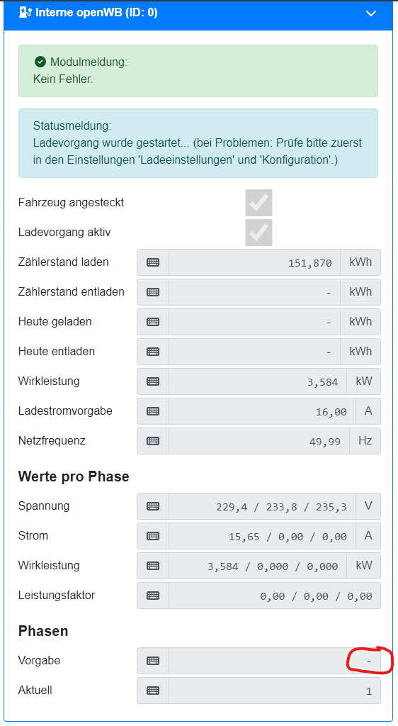

Ein Minor Bug von mir:
Meine Series 2 Standard+ läuft als Secondary und wird über Modbus TCP gesteuert. Das funktioniert auch einwandfrei. Es gibt lediglich einen kleinen Anzeigefehler auf der Status-Seite.
Und war wird die Ladeleistung sowie die Umschaltung durch evcc gemacht, das funktioniert auch einwandfrei. Allerdings fehlt in der Status-Anzeige die Vorgabe der Phasen ("phases_to_use"):
Screenshot 2024-02-20 133202.png (54.29 KiB) 5187 mal betrachtet
In den Logs hingegen ist der Wert korrekt da:
2024-02-20 13:22:22,955 - {modules.internal_chargepoint_handler.internal_chargepoint_handler:192} - {DEBUG:Internal Chargepoint} - {'cp0': InternalChargepoint(data=InternalChargepointData(cp_interruption_duration=0, parent_cp='0', phases_to_use=1, set_current=8.06, trigger_phase_switch=False), get=Get(charge_state=True, currents=[7.69, 0.0, 0.0], evse_current=8, exported=0, fault_str='Kein Fehler.', fault_state=0, imported=151470, phases_in_use=1, plug_state=True, power=1763.21, rfid_timestamp=None, rfid=None, voltages=[231.2, 232.4, 236.8])), 'cp1': InternalChargepoint(data=InternalChargepointData(cp_interruption_duration=0, parent_cp=None, phases_to_use=0, set_current=0, trigger_phase_switch=False), get=Get(charge_state=False, currents=[0.0, 0.0, 0.0], evse_current=0, exported=0, fault_str='Kein Fehler.', fault_state=0, imported=0, phases_in_use=0, plug_state=False, power=0, rfid_timestamp=None, rfid=None, voltages=[230.0, 230.0, 230.0])), 'global_data': GlobalHandlerData(heartbeat=1708431734.12735, parent_ip=None, configured=True), 'rfid_data': RfidData(last_tag='')}
Da fehlt vermutlich nur ein Mapping im UI.

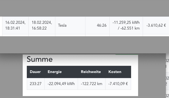

Gibt es eigentlich eine Möglichkeit, mißliebige Einträge im Ladelog zu korrigieren bzw. entfernen? Ich hab' da so einen, den ich gerne loswerden wollte:

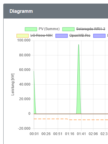

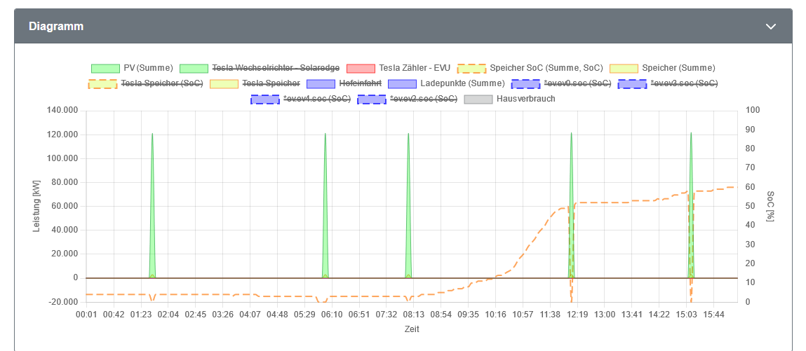

2024-02-20 13:04:40 +0100 [2a83a6338]
Kann ich für mich im "Tages Diagramm" leider nicht bestätigen
Ich fange bei mir schon unplausible Werte ab bevor diese per MQTT raus gehen an "openWB/set/pv/7/get/power":
var WR_gesammt		= 0;
var PV_WR1		= WR1_power - Battery;
WR_gesammt		= PV_WR1 + WR2_power + WR3_power;
WR_gesammt		= Math.round(WR_gesammt);
if (isNaN(WR_gesammt) || WR_gesammt < -20000 || WR_gesammt > 0) WR_gesammt = 0;
Wenn ich irgendwelche Daten noch liefern kann zur Fehlersuche, dann kurze Info. Meine Werte gehen alle zusammen raus, das passiert jede Sekunde.

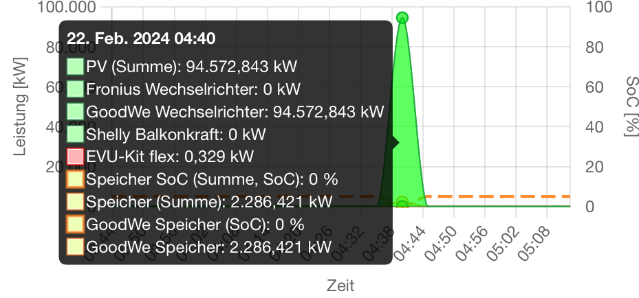

LenaK hat geschrieben: Di Feb 20, 2024 11:31 am
  • Peaks in den Diagrammen korrigiert
Bei mir ebenso. Nächtlicher Peak ist noch da.
2.1.3-Beta.2
Goodwe ET10 Plus und Lynx Batterie (Hybrid)
Die anderen Module Fronius und JSON haben diese Peaks nicht.
Ergänzung. Das passiert immer, wenn der Akku den niedrigsten Stand erreicht (SoC 5%).
Alles ist per LAN verbunden.
Im Protokoll meines Netzwerk-Controlleres (Unifi UDM) gibt es keine Auffäligkeiten (Ab-/Anmeldungen von Clients).
Zuletzt geändert von _daniel am Sa Feb 24, 2024 2:23 pm, insgesamt 2-mal geändert.
