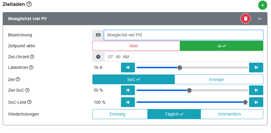

Nur um nochmal drauf hinzuweisen: Wir haben hier eigentlich zwei verschiedene Wuensche im Thread.
Amasingh wollte (zumindest ausgehend vom ersten Post) moeglichst nichts ins Netz einspeisen, was auch haette ins Fahrzeug geladen werden koennen. Dafuer ist Zielladen eine adaequate Empfehlung.
Nasdero will moeglichst guenstig laden und argumentiert seit seinem ersten Post fuer eine Aenderung in seinem Sinne.
Das ist strenggenommen nicht das gleiche.
EDIT: Ein "nicht" zuviel, entfernt.
Re: Automatische Umschaltung PV/Sofort (Tibber)
Verfasst: Mi Feb 21, 2024 10:30 am
von fawick
amasingh hat geschrieben: Di Feb 20, 2024 8:42 pm
Gerade nochmal getestet - wenn der Lademodus auf PV steht, kann ich am "max Preis"-Regler einstellen was ich will, es erscheint immer die Info "Die Ladung kann nicht gestartet werden, da die Einschaltschwelle nicht erreicht wird."
Erst wenn ich auf Sofort Laden stelle, wird bei unterschreiten des gewählten Preises auch geladen.
Du hast recht. Ich habe was oben etwas falsches erzaehlt.
Der Schalter sorgt nicht dafuer, dass unterhalb des Preises immer geladen wird. Er sorgt beim Zielladen nur dafuer, dass die guenstigsten Stunden automatisiert bestimmt werden. Ich denke, das passt aber ganz gut zu dem, was Du meines Verstaendnisses nach erreichen willst: Moeglichst wenig PV ins Netz "verschenken". Ich wuerde dafuer folgendes Zielladeprofil vorschlagen (plus aktiviertes Strompreisbasiertes Laden):
- zielladen.png (22.26 KiB) 1889 mal betrachtet
(Uhrzeit bitte selbst sinnvoll waehlen)
Lediglich bei den wenigen Momente, in denen die Bruttostrompreise von Tibber stark unter den Gestehungskosten fuer Deinen PV-Strom liegen, wuerdest Du mit Deiner urspruenglichen Idee fuer Tag/Nacht-Umschaltung besser fahren, wenn ich das richtig sehe.
