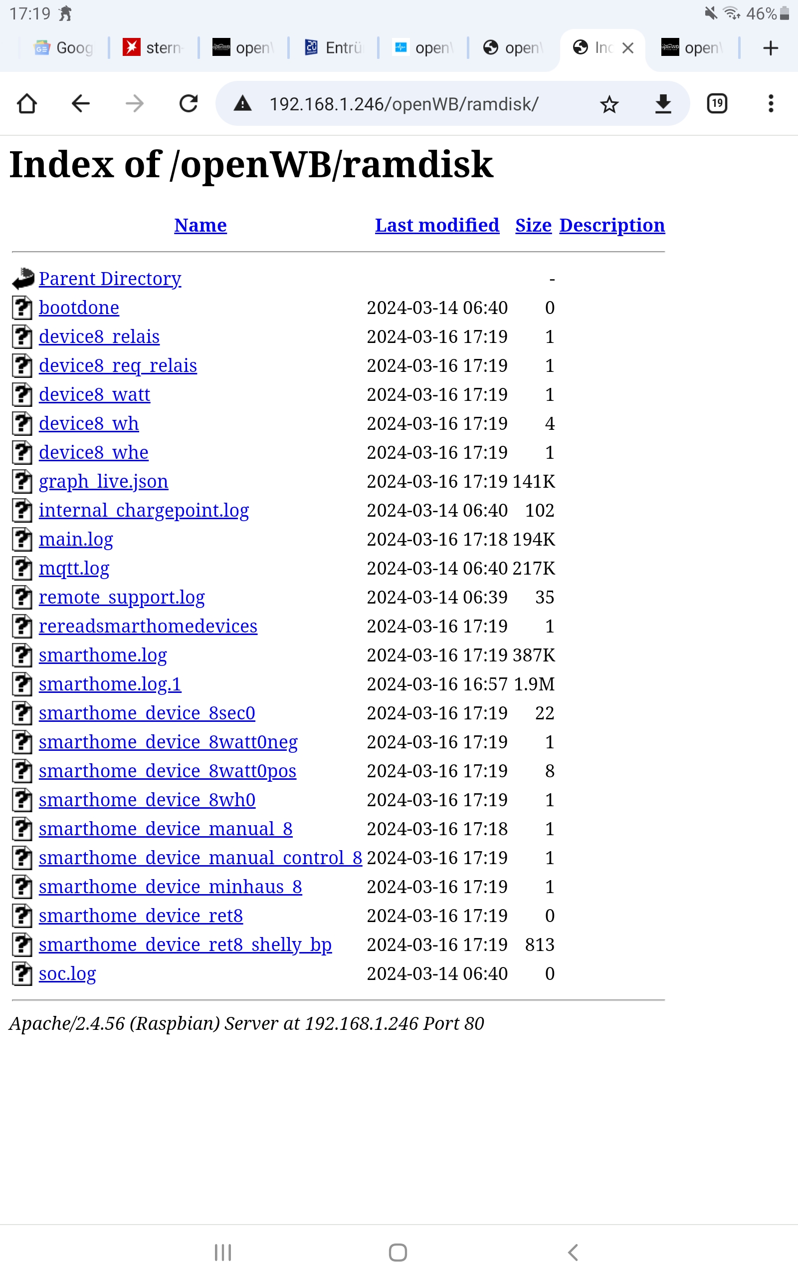

Hier hab ich mal deinen fall unter openwb 2.0 nachgestellt.
Mein device ist nummer 8 und ich hab es manuell angestellt.
Hier siehst du die Ramdisk Die Datei, die relevant ist heist
Device8_req_relais.
Hast du auf deiner Ramdisk diese datei ?

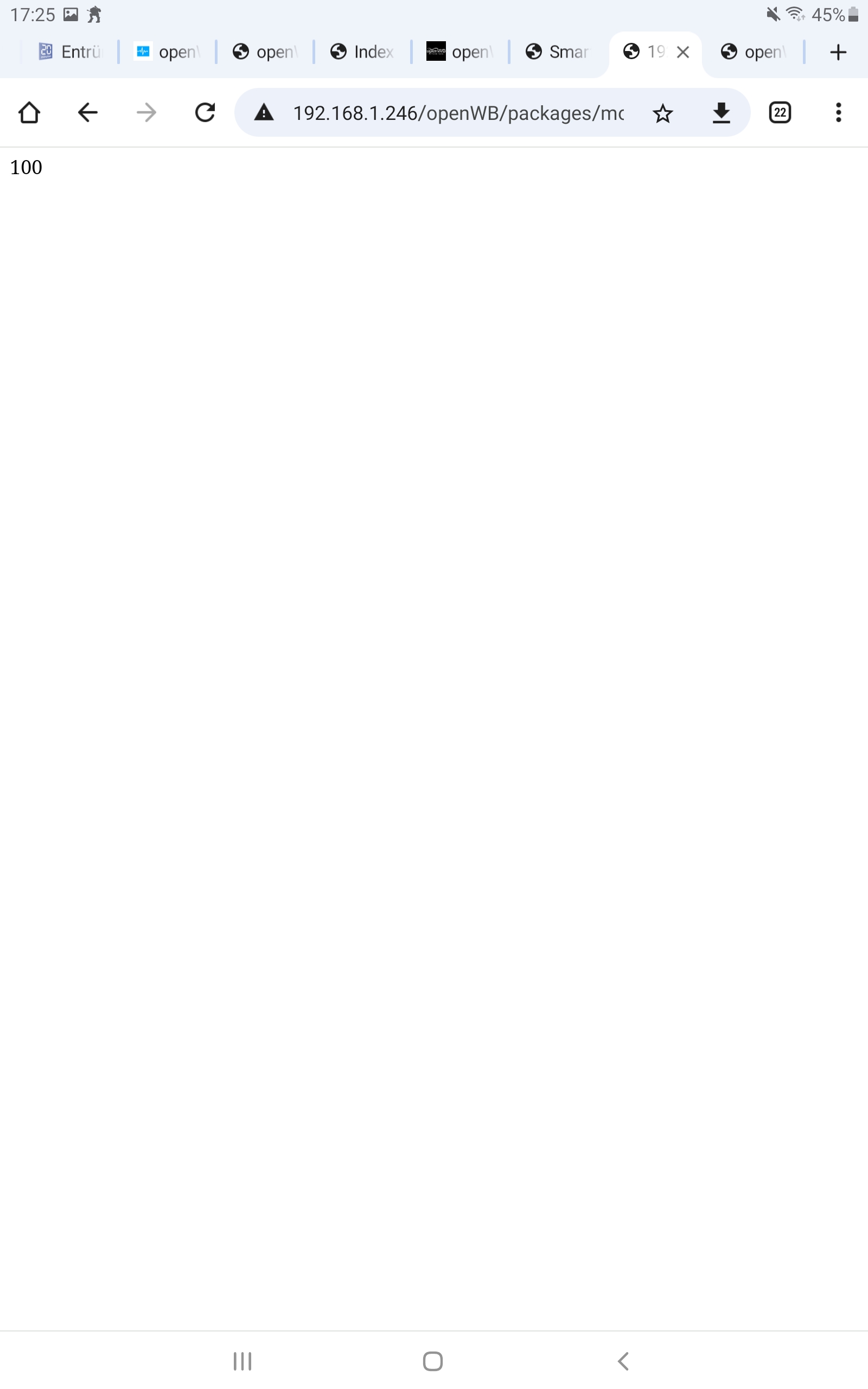

Hier die url die ich direkt im browser abfrage mit (d=8)
http://192.168.1.246/openWB/packages/mo ... l1.php?d=8
Und hier ist das was ich im browser kriege. Wie sieht es bei dir aus ?

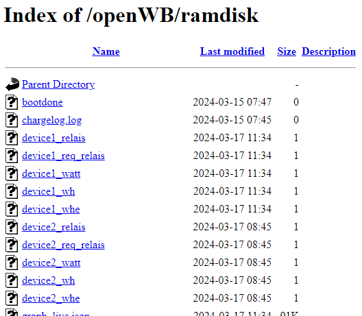

Re: SmartHome schaltet an aber nicht aus
Ja, bei mir heißt die Datei device1_req_relais, da es das erste Device ist.
Das ist der Inhalt, wenn ich die URL im Browser abfrage:
http://192.168.2.14/openWB/packages/mod ... l1.php?d=1
Steht auf 100.

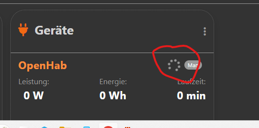

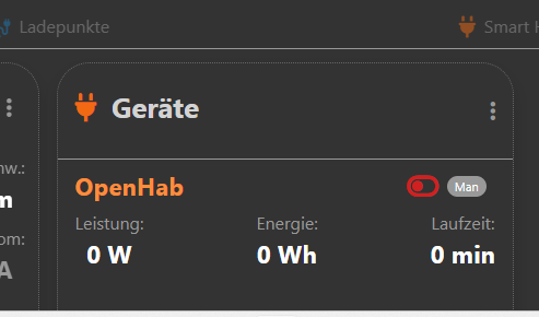

Aber mal was anderes, Du schreibst die ganze Zeit von manuell an/ausschalten - verstehst Du darunter das schalten per Lichtschalter oder irgendwo in der openWB Oberfläche?
Ich habe in der Übersichtsseite die Möglichkeit, das Device zu schalten, wenn ich hier von Auto auf Man stelle:
Aber da passiert nicht, es dreht sich nur der Kreis, wo mal der Schalter war:
Vielleicht liegt ja hier 'der Hase im Pfeffer'
