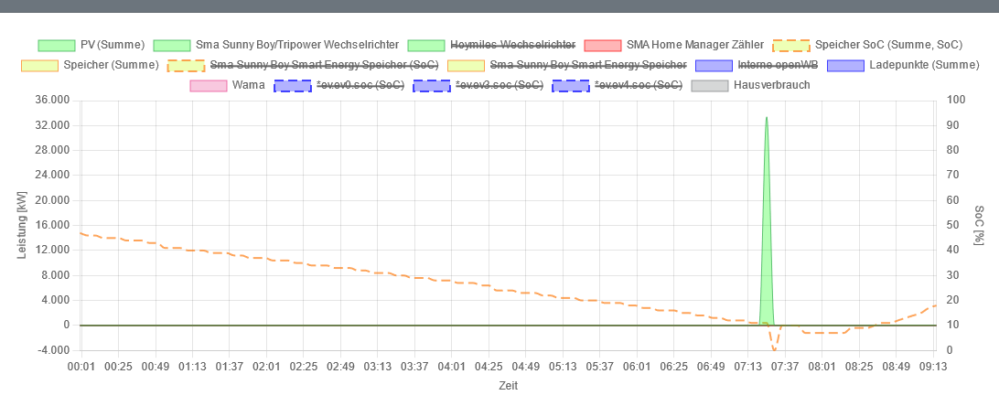

Aktueller Master vom 8.3.24, 12:51 Uhr:
Leider ist wieder ein Peak, verursacht durch den SMA Wechselrichter aufgetreten.
2024-03-10 07:25:55,195 - {helpermodules.utils._thread_handler:26} - {ERROR:MainThread} - device1 konnte nicht innerhalb des Timeouts die Werte abfragen, die abgefragten Werte werden nicht in der Regelung verwendet.
2024-03-10 07:25:55,196 - {modules.common.utils.component_parser:25} - {ERROR:MainThread} - Keine aktuellen Werte für Gerät 'SMA Sunny Boy'(1) der Komponente 'Sma Sunny Boy Smart Energy Speicher'(1) verfügbar.
2024-03-10 07:25:55,218 - {modules.common.utils.component_parser:25} - {ERROR:MainThread} - Keine aktuellen Werte für Gerät 'SMA Sunny Boy'(1) der Komponente 'Sma Sunny Boy/Tripower Wechselrichter'(2) verfügbar.
2024-03-10 07:25:56,251 - {pymodbus.client.sync:218} - {ERROR:device1} - Connection to (192.168.188.74, 502) failed: timed out
2024-03-10 07:25:56,260 - {modules.common.fault_state:49} - {ERROR:device1} - Sma Sunny Boy/Tripower Wechselrichter: FaultState FaultStateLevel.ERROR, FaultStr <class 'pymodbus.exceptions.ConnectionException'> ('Failed to connect[ModbusTcpClient(192.168.188.74:502)]', 'Modbus-Client konnte keine Verbindung zu 192.168.188.74:502 aufbauen. Bitte Einstellungen wie IP-Adresse, Ladepunkt-Typ, .. und Hardware-Anschluss prüfen.'), Traceback:
File "/var/www/html/openWB/packages/modules/devices/sma_sunny_boy/device.py", line 78, in update
component.update()
File "/var/www/html/openWB/packages/modules/devices/sma_sunny_boy/inverter.py", line 33, in update
self.store.set(self.read())
File "/var/www/html/openWB/packages/modules/devices/sma_sunny_boy/inverter.py", line 38, in read
power_total = self.tcp_client.read_holding_registers(30775, ModbusDataType.INT_32, unit=3)
File "/var/www/html/openWB/packages/modules/common/modbus.py", line 120, in read_holding_registers
return self.__read_registers(
File "/var/www/html/openWB/packages/modules/common/modbus.py", line 98, in __read_registers
raise e
File "/var/www/html/openWB/packages/modules/common/modbus.py", line 88, in __read_registers
response = read_register_method(
File "/home/openwb/.local/lib/python3.9/site-packages/pymodbus/client/common.py", line 114, in read_holding_registers
return self.execute(request)
File "/home/openwb/.local/lib/python3.9/site-packages/pymodbus/client/sync.py", line 108, in execute
pymodbus.exceptions.ConnectionException: Modbus Error: [Connection] Failed to connect[ModbusTcpClient(192.168.188.74:502)]5,68 kwp PV, SMA Tripower 6.0 SE, 5,2 kw BYD-Speicher

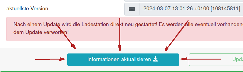

Mir wird kein Update angeboten.
2024-02-20 12:30:40 +0100 [1561b0d01]
sei die aktuellste und installierte Version.
Die Versionierung bei der openWB finde ich ebenfalls sehr verwirrend.
Es gibt ja eine Alpha Version als Thread, aber in der Branch Auswahl dann den master, der, vermute ich, die Alpha ist?
Bei dem Beta Branch kann Mann es anhand der Auswahlliste erahnen.
Aber es macht alles einen Recht erratischen Eindruck.

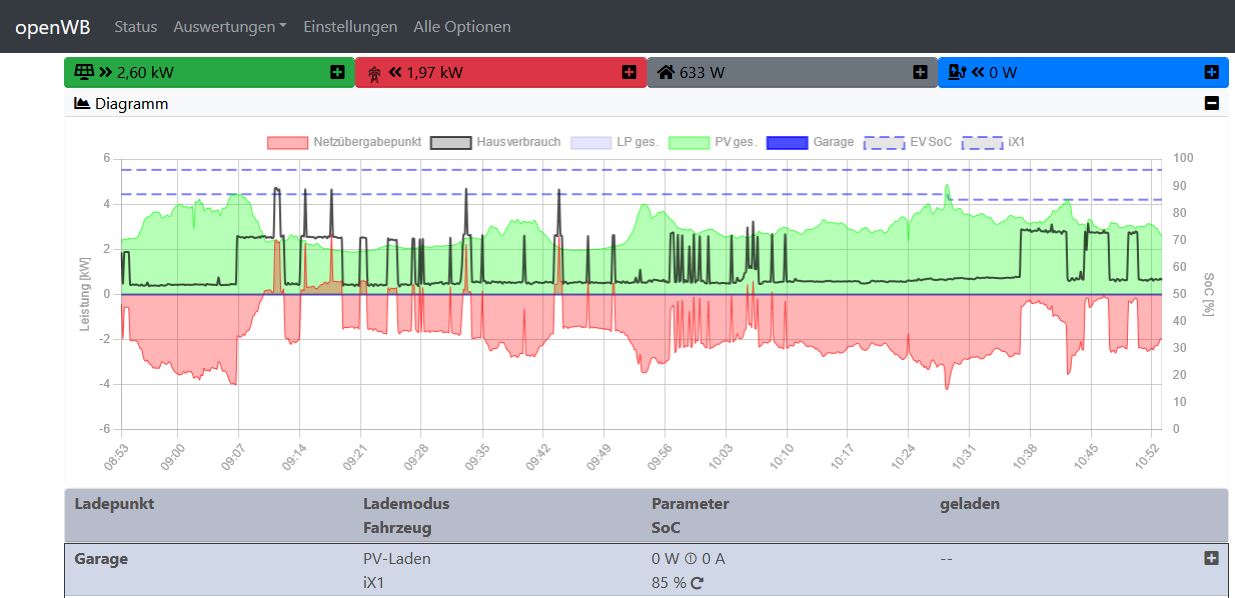

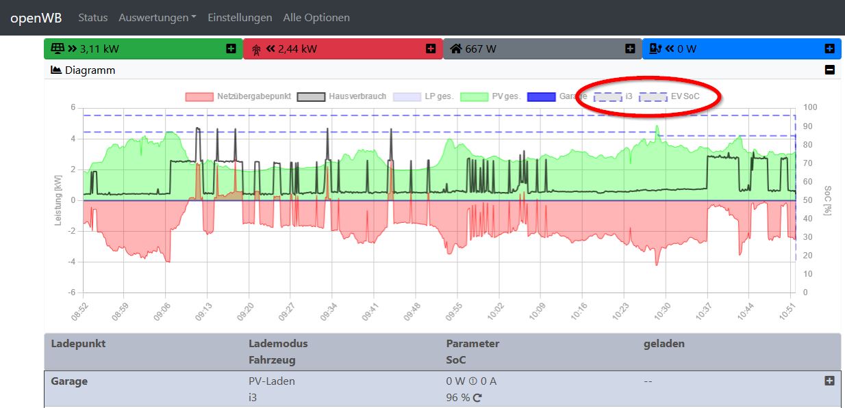

Re: Rückmeldungen openWb software 2.1.3 Beta 3
Servus!
Schön, dass die Graphen endlich richtige Namen haben! Bei mehreren Fahrzeugen hat aber immer nur der Graph den richtigen Namen, dessen Fzg. auch gerade ausgewählt ist, der andere heißt einfach nur "EV SoC". Hier ist der i3 ausgewählt: und hier jetzt der iX1 ausgewählt: Allerdings weiß man immer noch nicht welcher Graph zu welchem Fahrzeug gehört. Es wäre super, wenn sich die Graphen bei mehreren Fahrzeugen auch noch farblich unterscheiden würden (und man die Farbe vielleicht sogar noch selber konfigurieren könnte...
. Ist das angedacht?
heidanei
heidanei

Dieser Button ist Dir aufgefallen? .Tuffi hat geschrieben: So Mär 10, 2024 8:52 am Mir wird kein Update angeboten.
bye
TW
