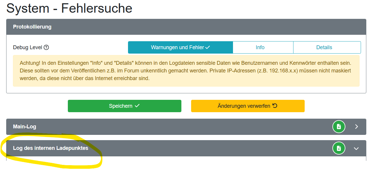

Eben habe ich bei "System Fehlersuche", "Log des internen Ladepunktes" mal ein bisschen rumgeklickt und bin auf folgendes gestoßen:
2024-04-19 10:35:20,351 - {modules.common.fault_state:49} - {ERROR:Internal Chargepoint} - Interner Ladepunkt 0: FaultState FaultStateLevel.WARNING, FaultStr Die Spannungen des Zählers konnten nicht korrekt ausgelesen werden. Der Zähler ist defekt. Bitte nehme bei anhaltenden Problemen über die Support-Funktion in den Einstellungen Kontakt mit uns auf., Traceback:
NoneType: None
Ist dies das Problem? Wenn ja, wie gehe ich jetzt vor?

Re: Angebliche Hausverbrauchschwankungen beim Laden
Schau unter "System - Support"
dort einfach die Schritte befolgen. Vielleicht auch noch link auf diesen Thread einfügen, da hier noch Screenshots sind.

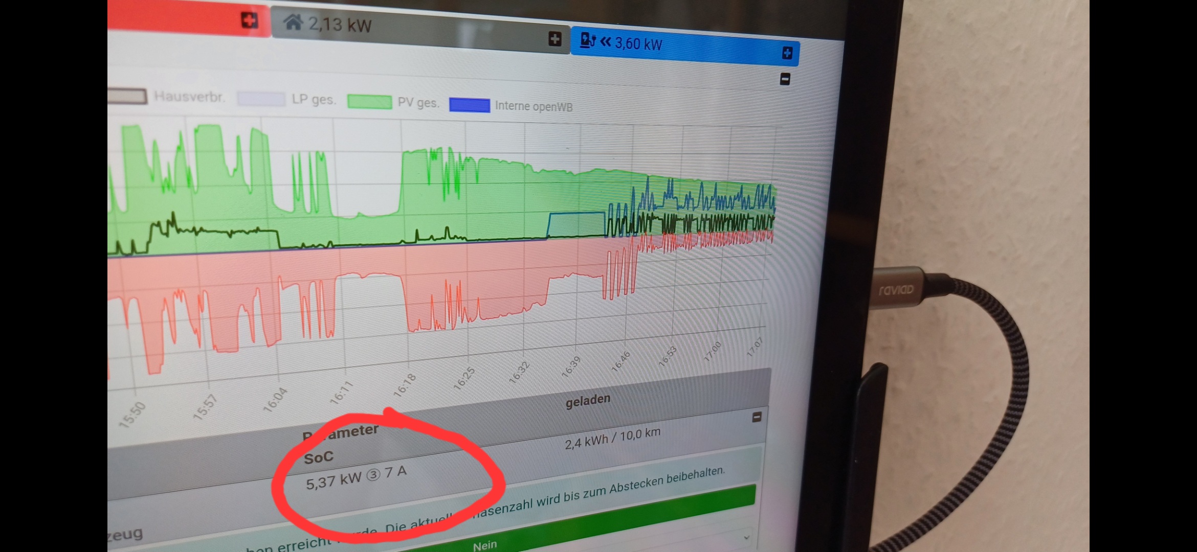

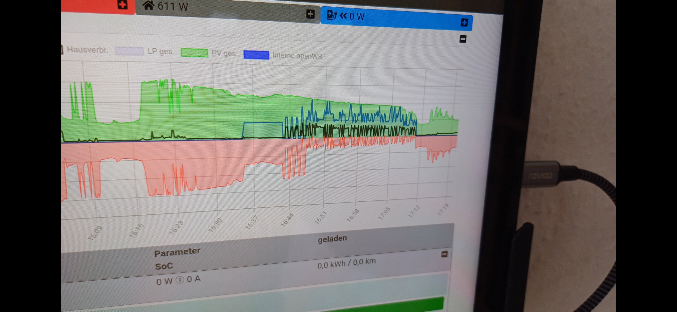

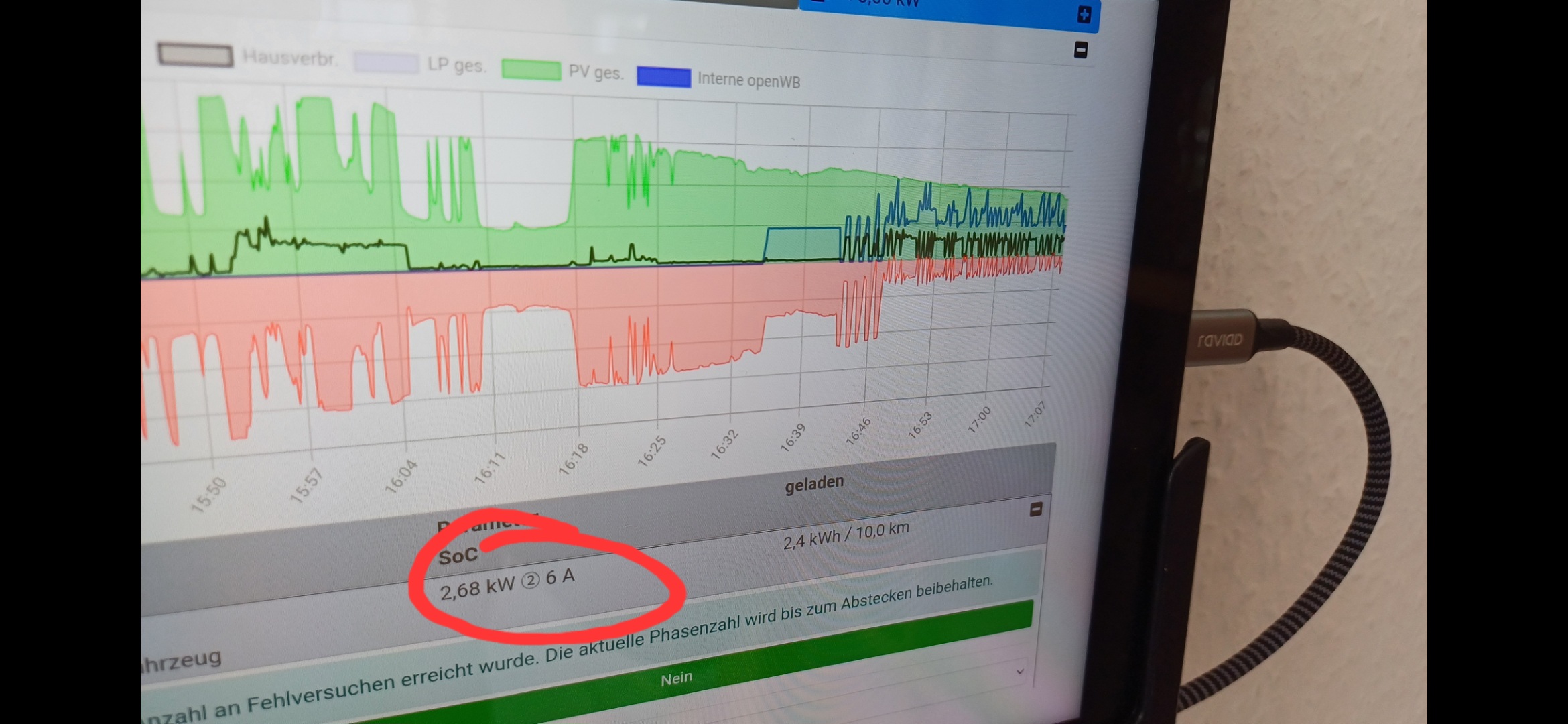

Jetzt kam doch nochmal die Sonne raus und ich habe den Ladeprozess gestartet.
Jetzt ist wirklich "schön" zu sehen, wie die Schwankungen des Hausverbrauches anfangen, sobald 3 phasig geladen wird. Des weiteren sieht man, dass vor dem 3phasigen laden und nach dem 3phasigen laden, die Schwankungen des Hausverbrauches nicht vorhanden sind.
Ebenso ist mir aufgefallen, dass beim 3 phasigen laden, die Anzeige durchgehend zwischen "3" und "2" wechselt.
Habe den Systembericht während des Ladens dann noch gesendet. Mal schauen was bei rauskommt...
Alex
sobald ich 3 phasig lade "spinnt" der Ladestrom total. Er geht wie wild rauf und runter.
Sobald ich eine Rückmeldung seitens OPENWB erhalte, teile ich diese mit.

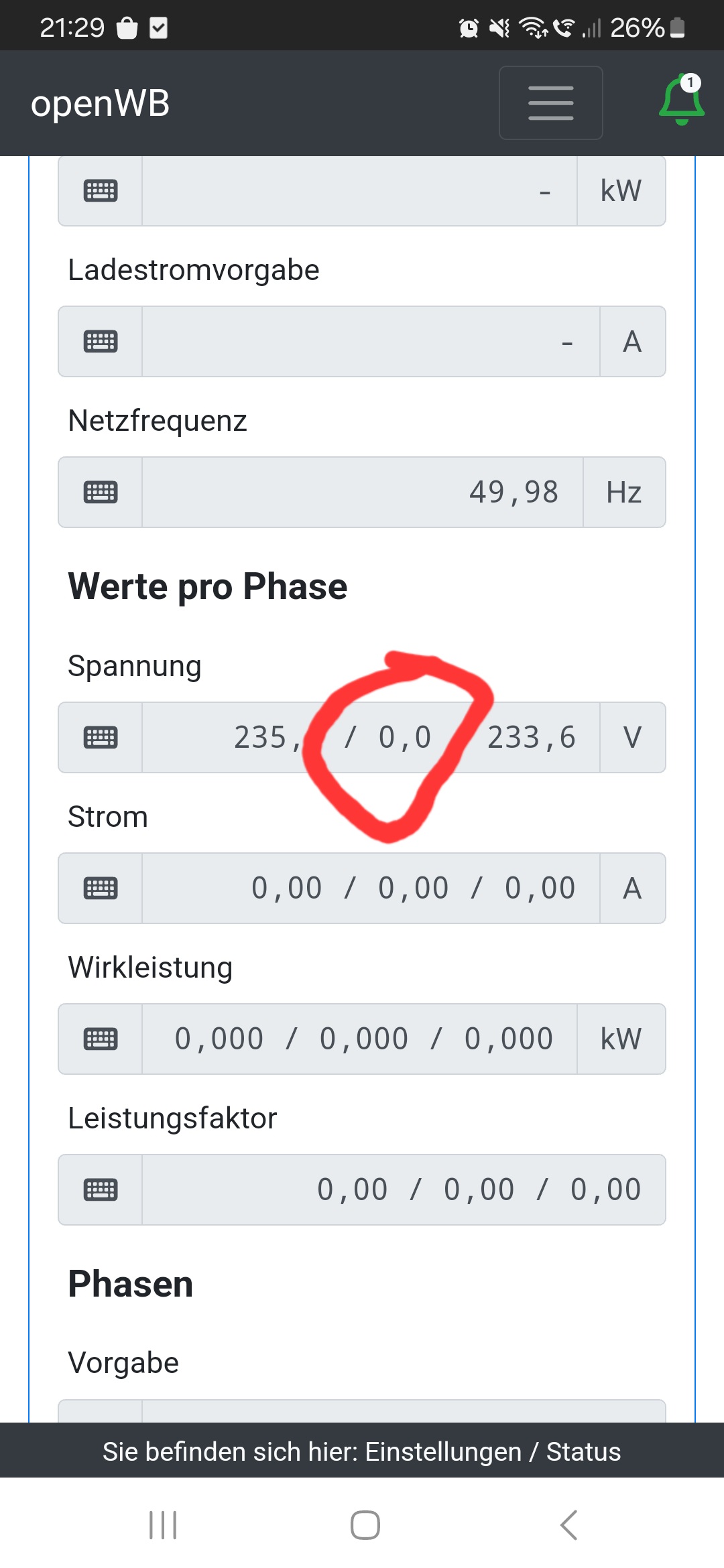

Ich habe heute vom Support die Rückmeldung bekommen, dass der interne Zähler wohl einen Defekt hat. Hier erhalte ich ein Austauschteil. Sobald dieses installiert ist, berichte ich ob der Fehler behoben wurde.
Der Kontakt lief über den Support übrigens sehr löblich!
Bei dem Bild im Anhang kann man es auch sehen.
Zu finden unter Status --> interne OpenWB
Alex
