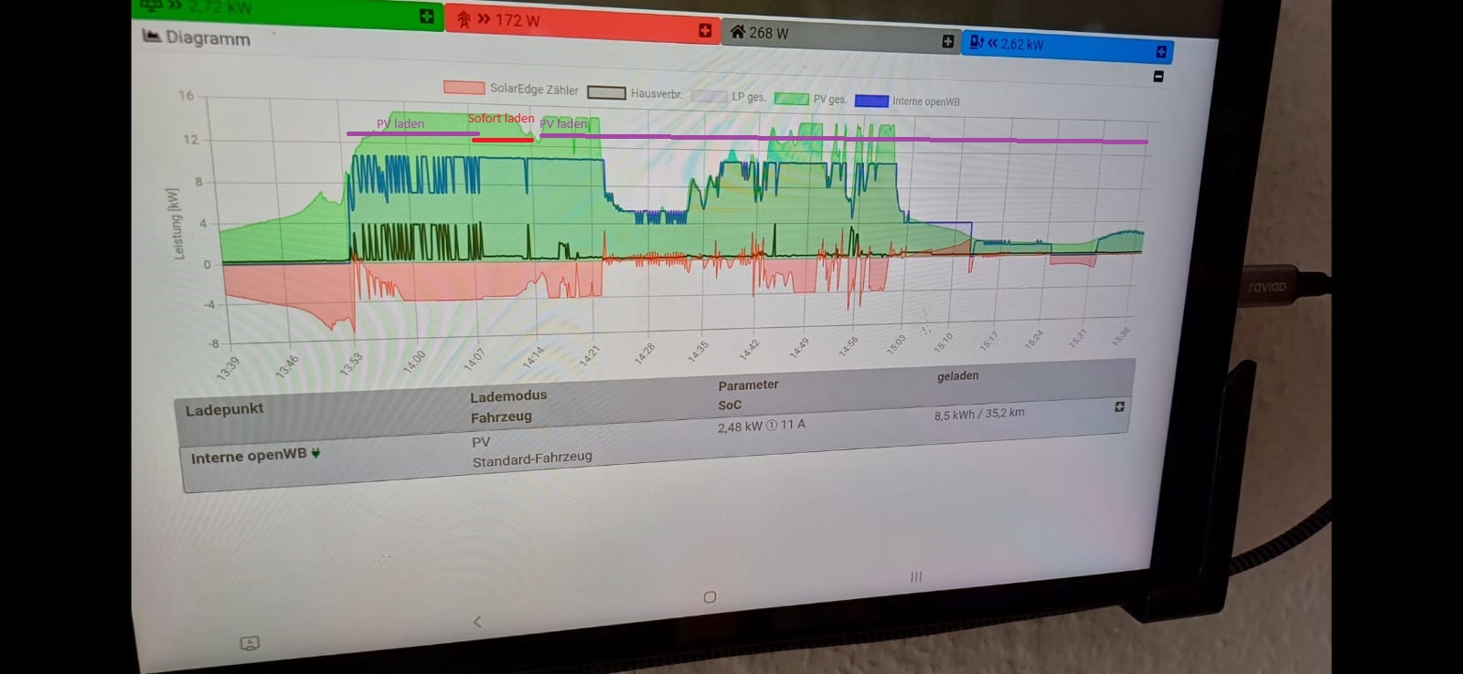

ich habe seit Juli eine OPENWB im Einsatz. Mit der Software 1.9 lief diese einwandfrei. Seit einem Monat habe ich auf die Version 2 umgestellt und bin nicht mehr so ganz glücklich.
Die WB zeigt meinen Hausverbrauch ohne zu Laden ganz normal an, sobald ich den Ladevorgang starte, fängt meistens mein Hausverbrauch angeblich an extrem zu schwanken und dementsprechend schwank die Ladeleistung auch extrem. Sobald ich die Ladung abbreche, wird auch diese extreme Schwankungen vom Hausverbrauch nicht mehr angezeigt. (In der Realität, schwank der Hausverbauch natürlich nur ganz wenige Watt). Bei der 1.9 Version trat dieses Problem nie auf.
Auto BYD Atto3
SOLAR EDGE PV Anlage
Bisher Version 1.9, jetzt Version 2 im Einsatz.
Open WB Standard+
Wer kannn helfen?

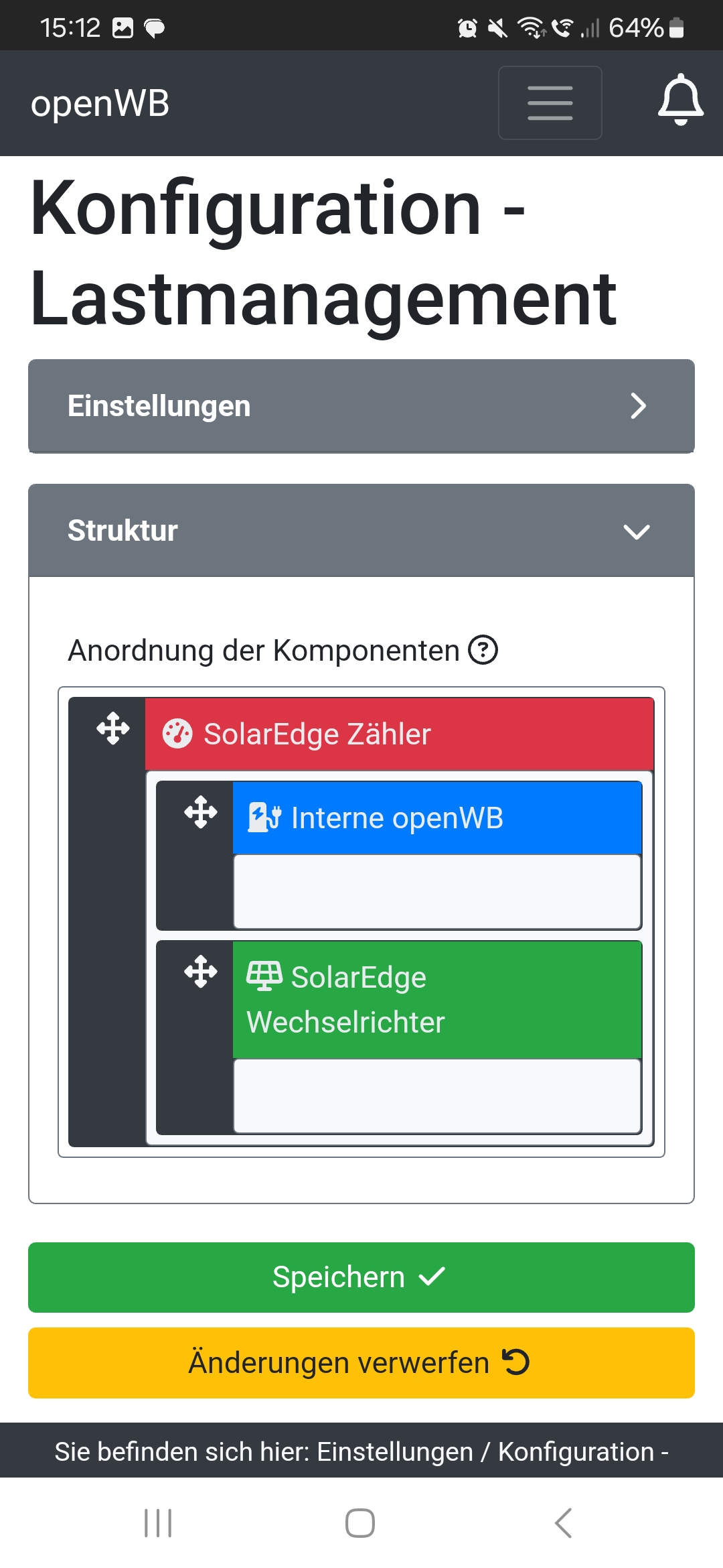

Zeig doch mal bitte ein Bild deiner Struktur. Vermute, dass hier der Fehler stecken könnte und so die WB den Hausverbrauch beeinflusst

Hier ein Bild von der Struktur
Ist hier ein Fehler?

Die OPENWB muss doch unterhalb des WR stehen meiner Meinung nach

Ne, sieht gut aus.
Aber ich sehe erstens dass die Box um 1134 normal geladen hat. Vermutlich mit einer Phase.
Und dann steht da unten im Screenshot dass du mit zwei Phasen lädst... Kann das die Openwb? Ich dachte es geht nur 1oder 3.
Da könnte der Fehler liegen

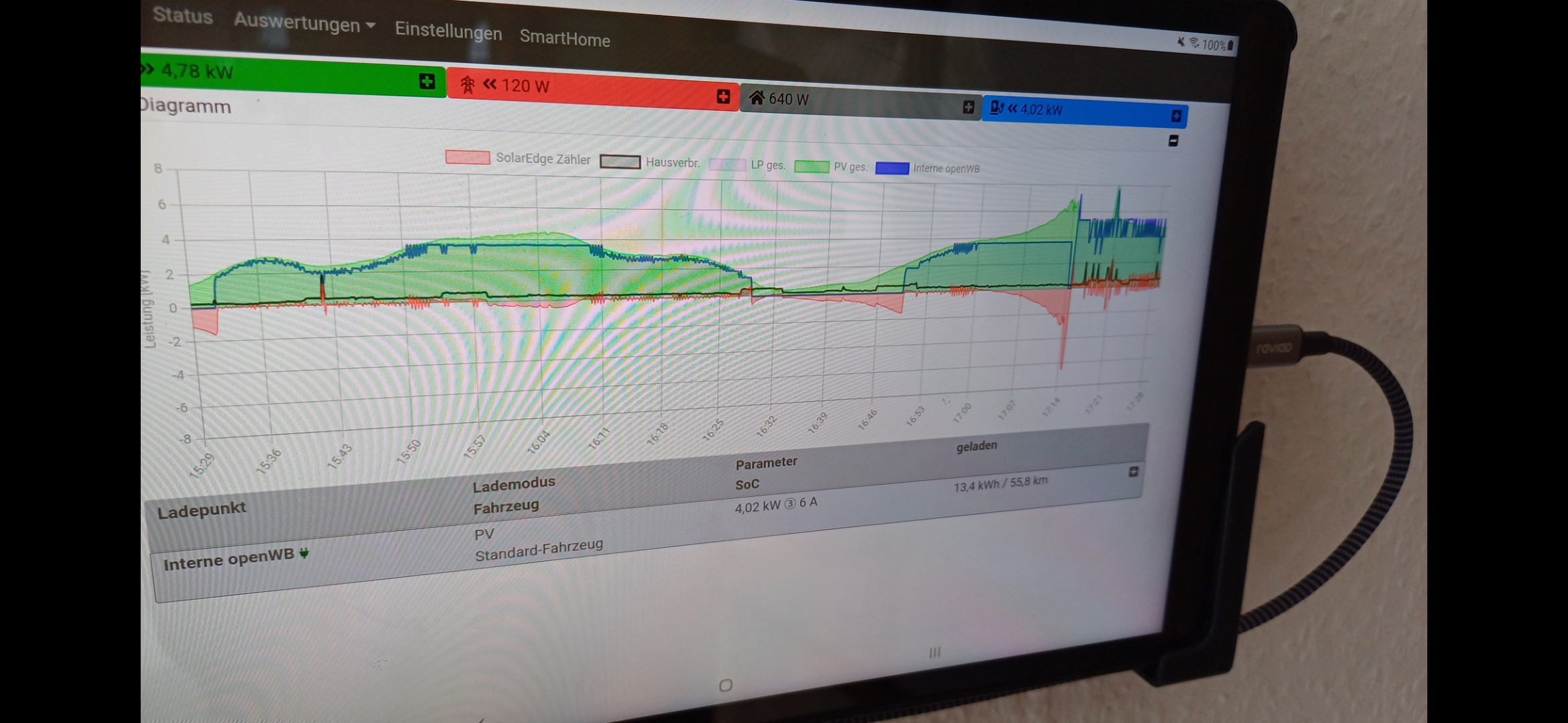

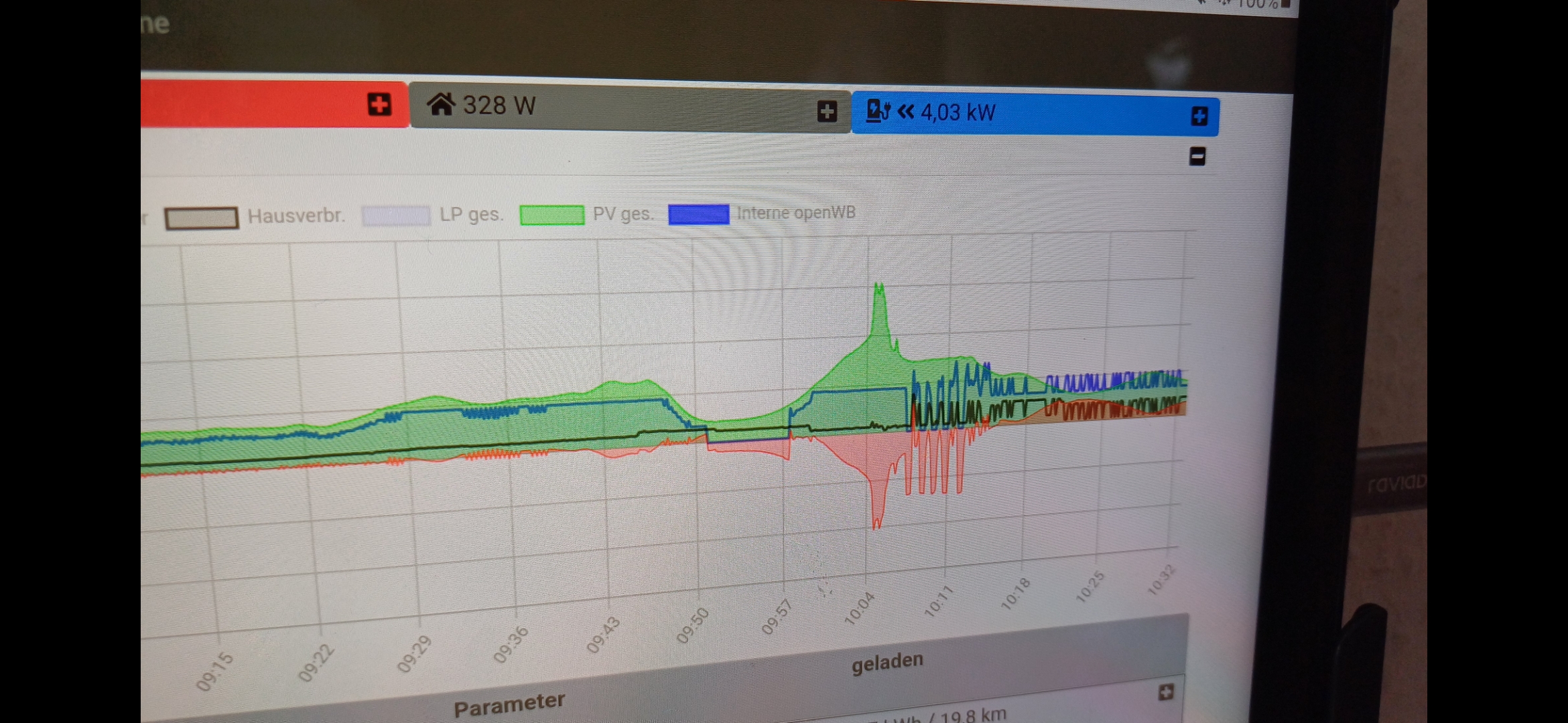

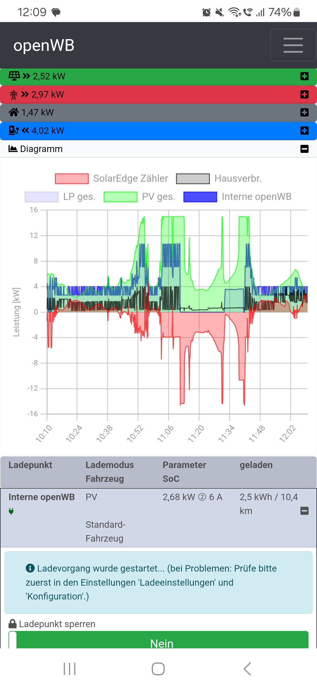

also 2 phasig läd die WB glaube ich nicht, da es das Auto soweit ich weiß gar nicht kann. Habe mal noch zwei Bilder gemacht. Beim zweiten Bild habe ich den Lademodus mal gewechselt.
Bezogen auf das zweite Bild:
PV-Laden: Hausverbrauch schwankt extrem
Sofort laden: Hausverbrauch schwankt nicht mehr
PV-Laden: Hausverbrauch schwankt nicht mehr
Schlau werde ich daraus leider nicht...
Das andere Bild habe ich einfach etwas später noch gemacht.

In deinem ersten Post in ein Screenshot den ich als zweiphasiges laden deuten würde. Das irritiert ich. Zumindest mit meiner Hardware ist das nicht möglich.
Probiert eventuell mal den algorithms auf langsam einzustellen.
Vielleicht schaukelt sich ein regler auf, weil die Daten zu selten kommen.

zweiphasiges Laden geht bei Autos mit zweiphasigem Lader. Unser EQC aus 2020 hat nur einen zweiphasigen Lader und die OpenWB lädt das Auto ohne Probleme. Ich musste es nur in der Fahrzeugkonfiguration als zweiphasig einstellen.

Ah okay. Hatte es nicht in der Spec gefunden und hier im Forum nur die Diskussion, dass es nicht gehen würde.
Die OpenWB wird dann wohl auf 3-phasig schalten, aber das Auto nur 2-Phasen nehmen.
Bleibt noch der Parameter "Geschwindigkeit Regelintervall" unter Einstellungen - Allgemein. Vielleicht schaukelt sich ein Regler auf.

Danke für die Idee mit dem Regelintervall (und dem Hinweis wo man es findet). Habe dies jetzt auf "langsam" gestellt und werde es morgen tagsüber testen und berichten.
