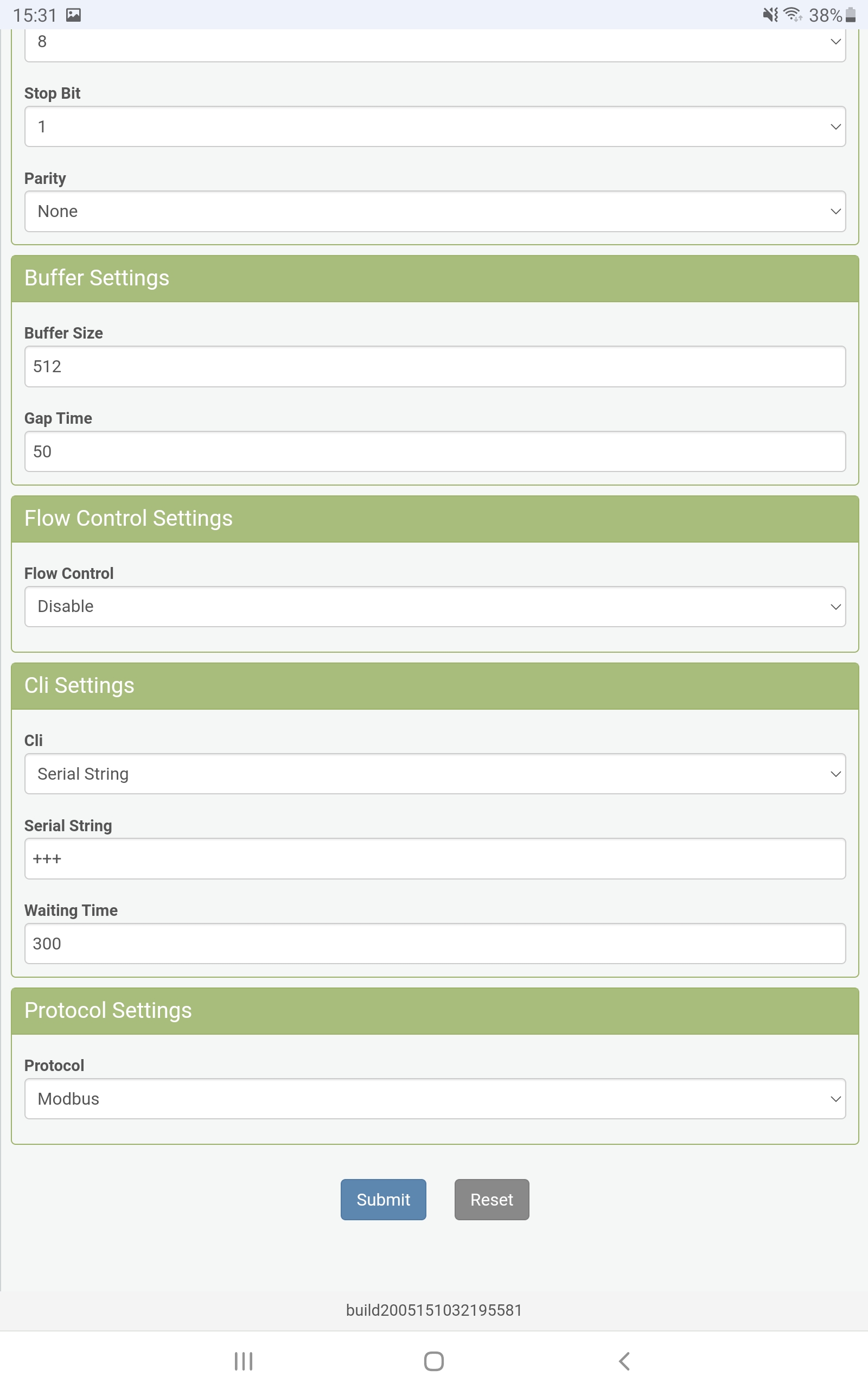

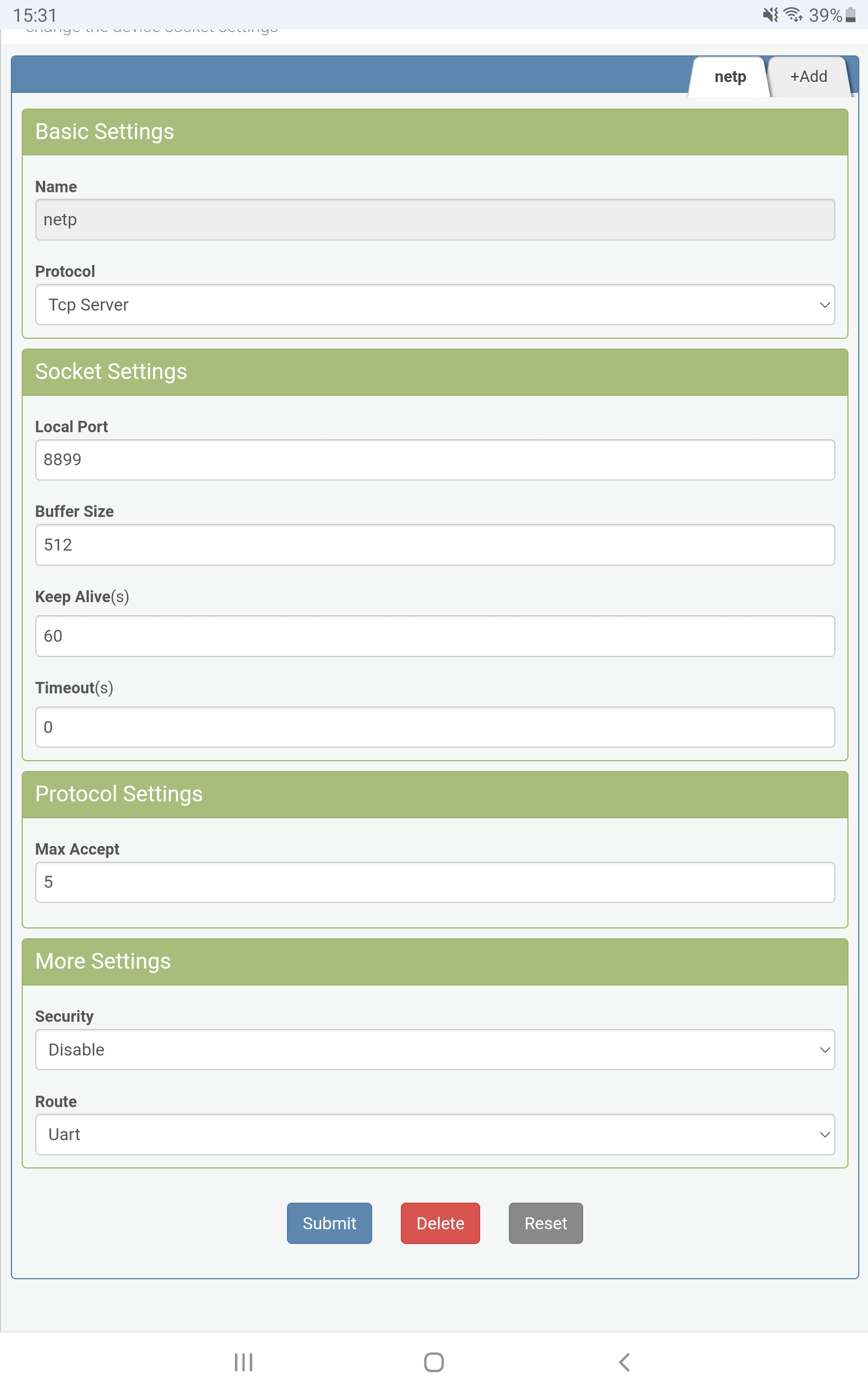

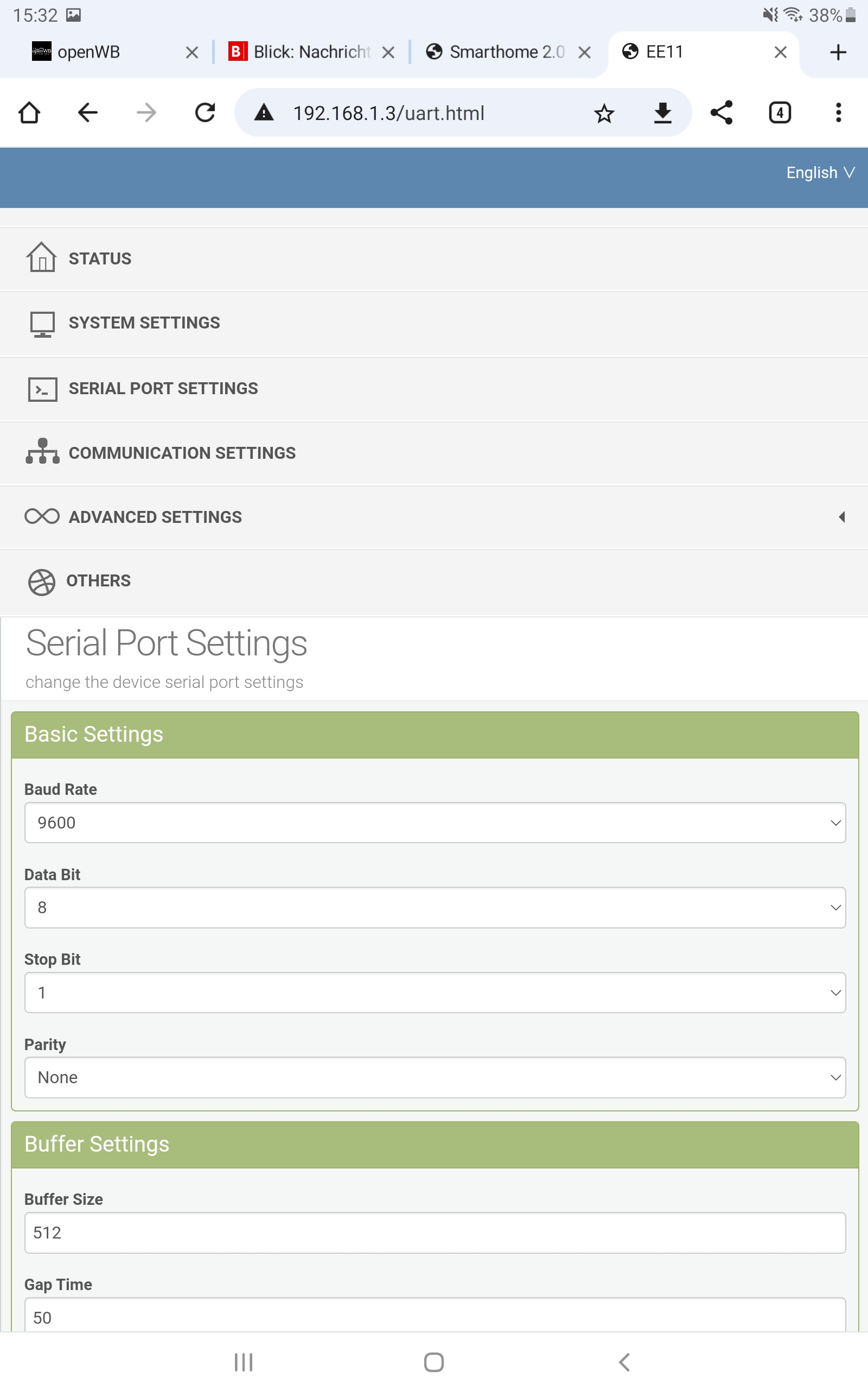

Wird den der sdm630 ausgelesen ?
Du solltest den telefonhörer im sdm630 display sehen.
Die wesentlichen pe11 parameter sind die hier
(327.22 KiB) Noch nie heruntergeladen
(321.25 KiB) Noch nie heruntergeladen
(295.68 KiB) Noch nie heruntergeladen

Hm..er liest beim zugriff nichts aus. (2024-05-20 16:35:40,467)
Also für mich zum rekap:
aus 1.9 geht es problemlos aus 2.0 gar nicht.
Im smarthome.log steht nichts spezielles drin.
Im main.log beim ersten zugriff auch nicht ?
Den pe11 hast du nur im smarthome drin, oder ?
Wenn du im browser auf den pe11 gehst findet ein Transfer zwischen dem pe11 und dem sdm630 statt ?
Hast du den pe11 und die openwb 2.0 im gleichen ip adressbereich ? Kannst du die 1.9 mal abstellen ?
