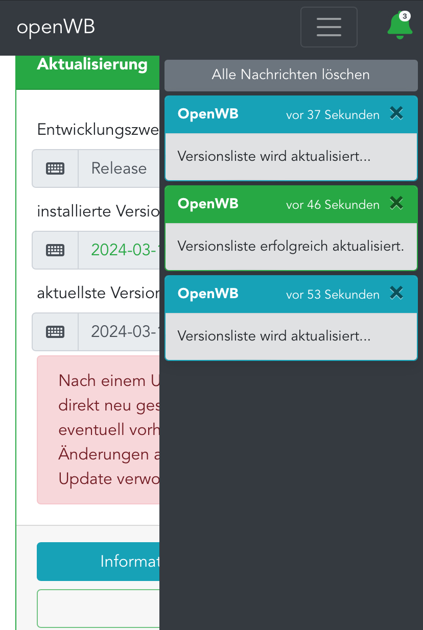

Die Pro habe ich upgedatet. Allerdings finde ich nicht wo es zu sehen ist.
Ich werde mal schauen wie das mit den Logs geht. Bin da nicht sehr bewandert.

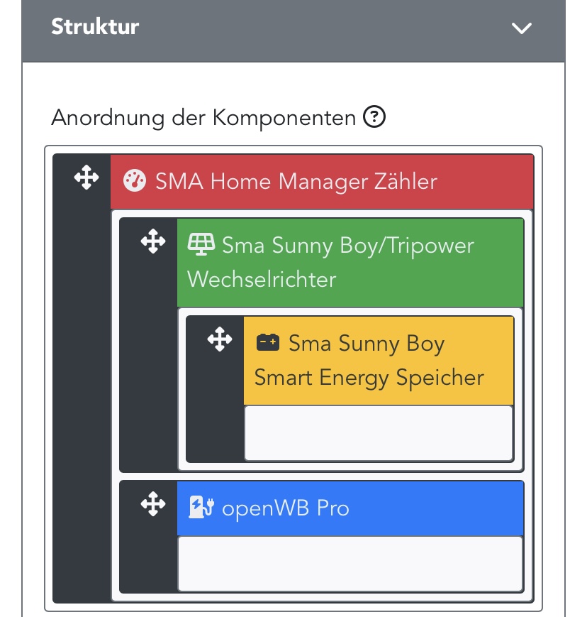

Beitrag von mrinas »
Ja, das ist schon mal ein guter Anfang.
Zum einen solltest Du mal ein Update machen, Du bist noch auf einem älteren Versionsstand.
In Einstellungen > System > Datenverwaltung ein Backup erstellen
In Einstellungen System > System > Versionsinformation/Aktualisierung 'Informationen aktualisieren' drücken, danach solltest Du Updates sehen. Update klicken, ein paar Minuten warten.
Es gibt Meldungen zum ungültigen Hausverbrauch, das kann man auch leicht korrigieren.
System > Lastmanagement > Struktur
Hier den Speicher 'in' den Wechselrichter ziehen. Hab' auch ein SMA HybridWR, das müsste in etwa so aussehen:
Screenshot 2024-06-07 214526.png (11.74 KiB) 348 mal betrachtet
Wenn sich das Bild dann noch nicht gebessert hat bitte in System > Fehlersuche die Protokollierung auf Details setzen. Fehler reproduzieren und über System > Support einen Fehlerbericht absetzen - dann hat openWB alle Details, Logs und kann sicher schnell weiterhelfen.

Strucktur ist schon immer so wie beschrieben und eine neue Version zeigt er mir nicht an.
Trialeddy
Beiträge: 45
Registriert: Fr Mär 08, 2024 6:40 pm
Re: Angebliche PV Einbrüche
Beitrag von Trialeddy »
Das neue Release wird mir nicht angezeigt. Keine Ahnung warum, aber ich habe irgendwo im Forum gelesen, dass es wohl öfter so ist.
