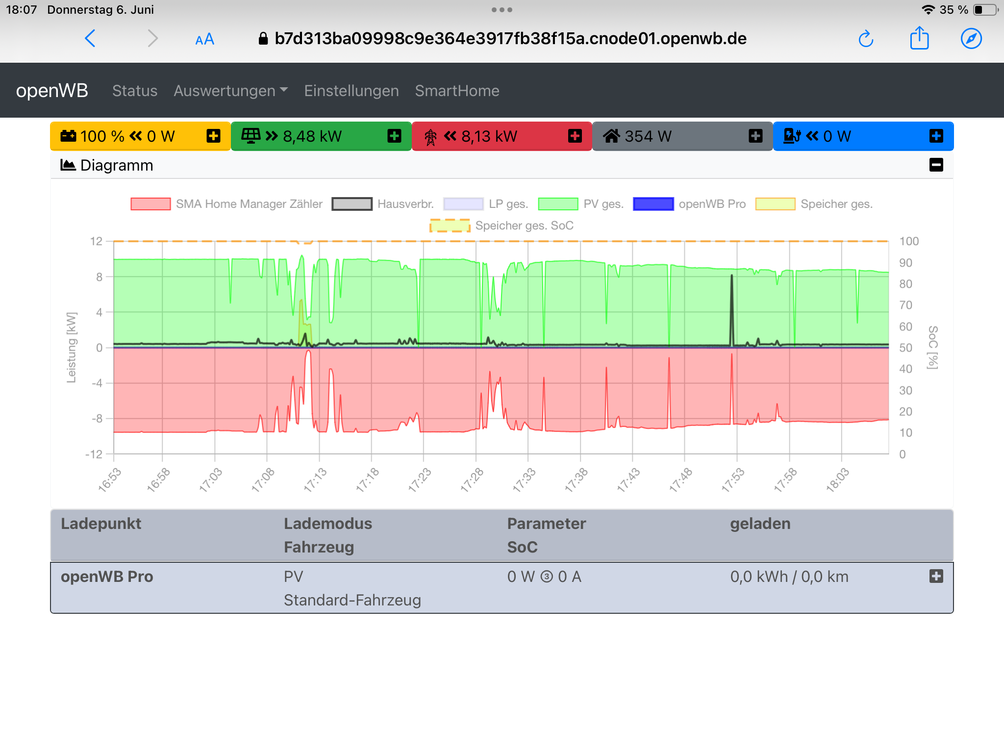

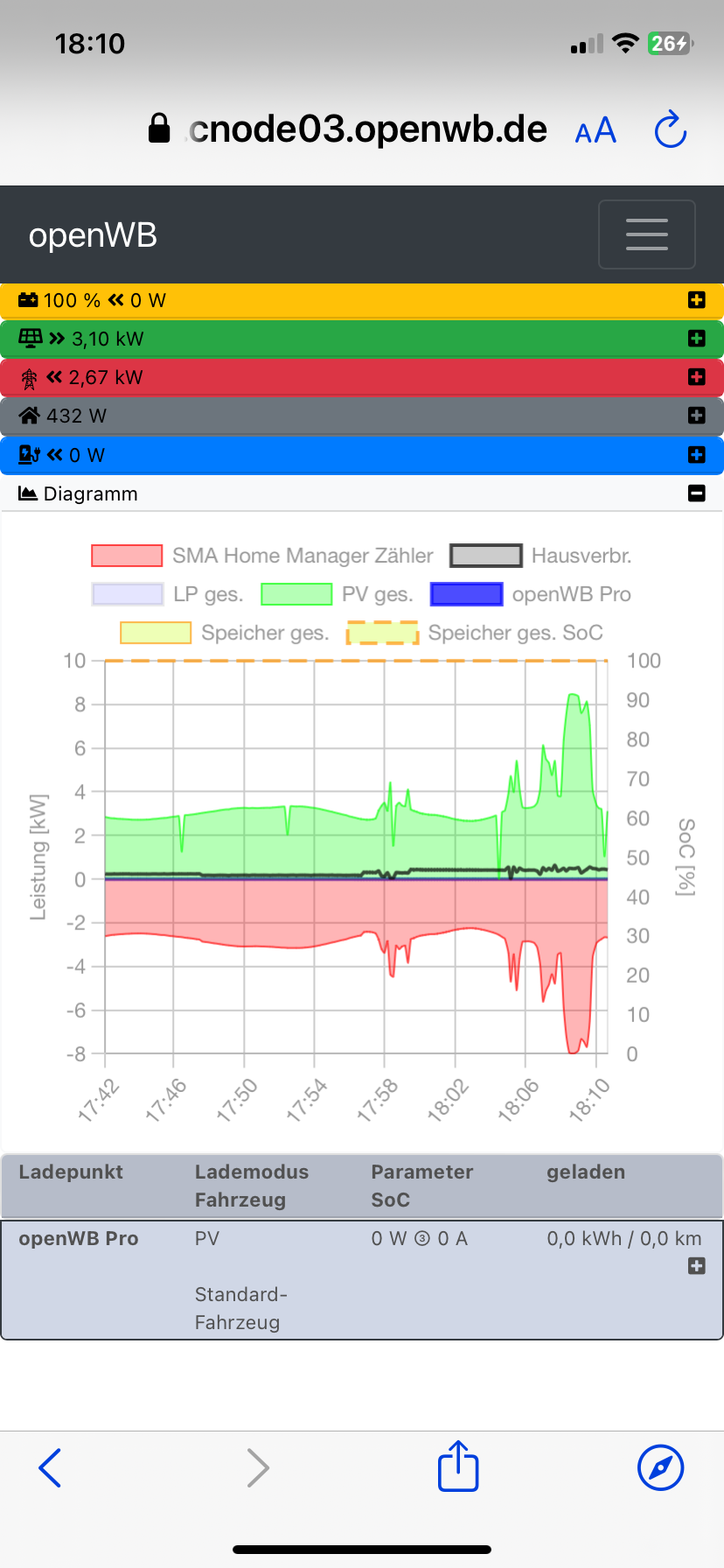

seid kurzem zeigt die Homeansicht fast rhythmische Einbrüche in der PV Erzeugung und ab und an auch Spitzen im Hausverbrauch. Die angefügte Ansicht ist ein Beispiel von heute. Es war strahlend blauer Himmel und das SMA Sunny Portal zeigt auch keine Einbrüche oder Extremverbrauch.
Dieses Phänomen ist erst seit kurzem und führt auch zu Abbrüchen beim PV laden. Um dann sofort wieder mit dem Laden zu beginnen.
Wallbox ist eine Pro mit Standolone. Alles auf neustem Stand (das Release von Juni noch nicht, da es nicht angezeigt wird).
16kw PV Anlage, Sunny Tripower mit Homemanager 2.0
LG Eddy
LG Eddy

Was genau meinst Du dort denn? Es gibt kurze Einbrüche der PV Produktion, sowohl PV Leistung als auch Einspeisung gehen runter - ist also Schlüssig. Darüber hinaus sehe ich keine Peaks, nur ein wenig Fluktuation im Hausverbrauch, aber das erscheint mir normal.Trialeddy hat geschrieben: Do Jun 06, 2024 4:59 pm Hallo zusammen,
Das Sunnyportal zeigt Dir Zählerstände im 5 bzw. 15min Ryhtmus an, die Werte haben also eine deutlich geringere Auflösung. Die Live-Ansicht der openWB basiert auf den Leistungswerten und löst bis auf 10s auf. Da fallen auch kurze Veränderungen im Verbrauch auf die im Sunnyportal in den 5 bzw. 15min Durchschnittswerten nicht zu sehen sind.

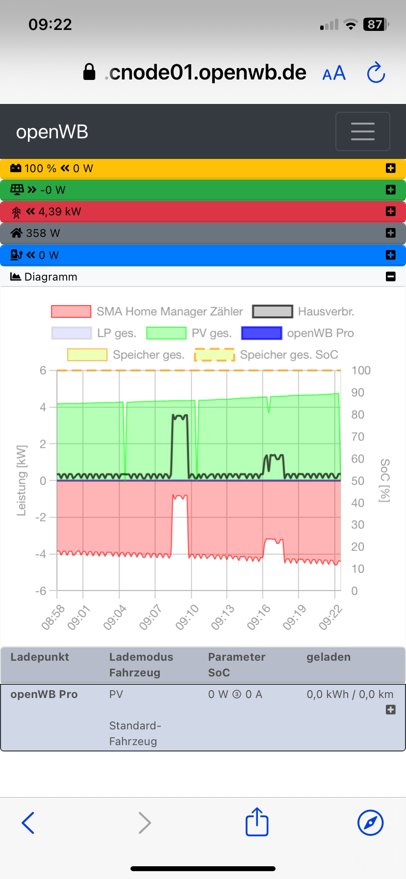

Danke für die Antwort. Hier ein paar Screenshots von heute Morgen. Die Waschmaschine läuft und erzeugt den hauptsächlichen Hausverbrauch.
Circa alle 6 Minuten fällt der PV Ertrag ab. Wir haben wolkenlosen Himmel und für 1-2 Sekunden wird 0 angezeigt. Einmal fiel er nicht ganz bis null.
Aber in der Einspeisung ist jeweils nichts zu sehen. Da wird weiter mit 4,39 kw eingespeist.

Ja, hier kann man das erkennen.
Woher kommen die Daten, nutzt Du das SMA Modul oder eine andere Anbindung? Auf dem Screenshot von heute scheint der Interval zwischen zwei Einbrüchen 6Minuten zu sein, das würde gut aufs Schattenmanagement (ShadeFix) passen, da wird m.w. alle 6Minuten gescannt. Wobei ich diese Mikro-Einbrüche bei mir nicht sehen kann.

Ich habe mal das Patchkabel getauscht und den Netzstecker gezogen. Nach dem booten der Standalone das gleiche Bild. Mein Solateur hat im Wechselrichter nachgeschaut und festgestellt, dass dieser einwandfrei läuft und die Peaks nach unten nicht zeigt. Beim Laden des Auto mit PV Überschuss von 86 bis 100% zum Testen, wurde der Ladevorgang zweimal deshalb abgebrochen.
Bild nach dem Reboot.

Das ist wahrscheinlich nur das Schattenmanagement vom Wechselrichter welches man manchmal mehr oder weniger sieht. Im Sunnyportal wird das wohl einfach glatt gezogen.
