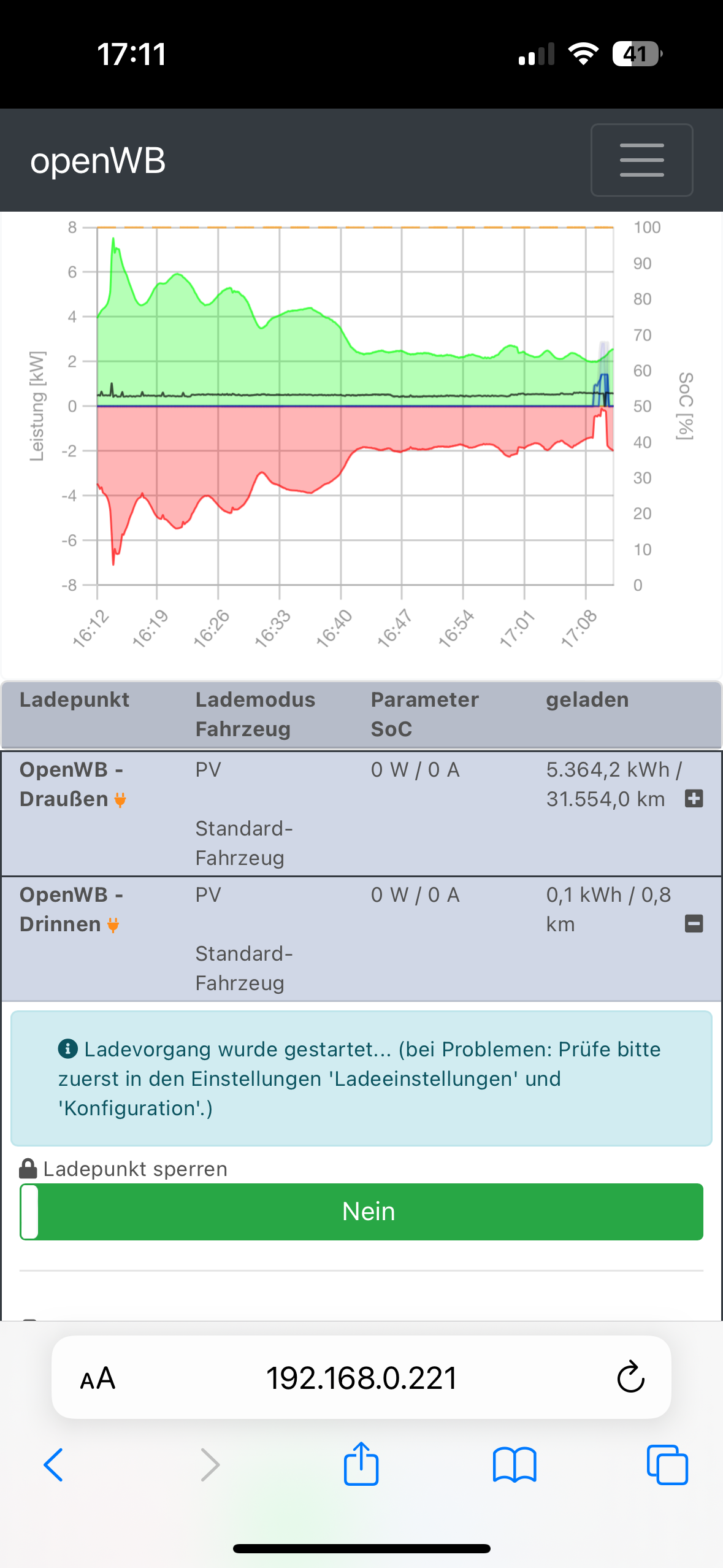

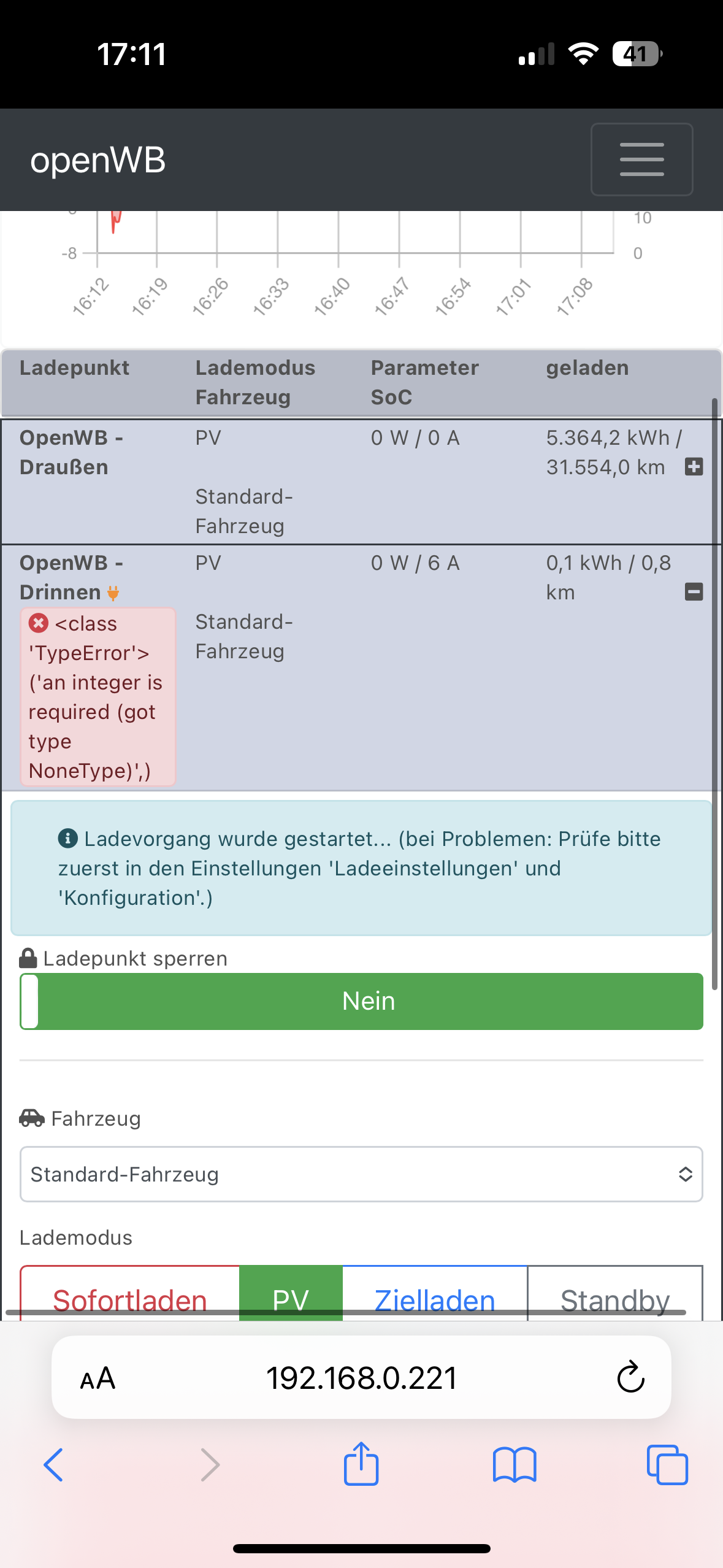

Ich habe ne alte DUO (eine Zuleitung, beide Ladepunkte mit CP und Pahasenumschaltung). Nach einigen Monaten Pause wollte ich heute noch mal den Wechsel zur 2er testen. Funktioniert aber wieder nicht. Stecke ich das Auto an einen Ladepunkt, erkennt er ein angestecktes Auto an beiden Ladepunkten. Dann wieder nur an einem LP. Ständig CP und immer wieder Fehlermeldungen.
Habe dazu auch ein Ticket erstelle, da sind sicher die passenden Infos für den Support drin. Hier aber der Auszug aus zwei der Logs.

2024-06-16 17:17:42,529 - {control.data:266} - {INFO:MainThread} - ev0
EvData(set=Set(soc_error_counter=0), charge_template=0, ev_template=0, name='Standard-Fahrzeug', tag_id=[], get=Get(soc=None, soc_timestamp=None, force_soc_update=True, range=None, fault_state=0, fault_str='Kein Fehler.'))
2024-06-16 17:17:42,530 - {control.data:266} - {INFO:MainThread} - et0
EvTemplateData(name='Standard-Fahrzeug-Profil', max_current_multi_phases=16, max_phases=3, phase_switch_pause=4, prevent_phase_switch=False, prevent_charge_stop=False, control_pilot_interruption=True, control_pilot_interruption_duration=4, average_consump=17000, min_current=6, max_current_single_phase=20, battery_capacity=64000, efficiency=90, nominal_difference=2, keep_charge_active_duration=40)
2024-06-16 17:17:42,530 - {control.data:245} - {INFO:MainThread} - general_data
GeneralData(chargemode_config=ChargemodeConfig(instant_charging=InstantCharging(phases_to_use=1), pv_charging=PvCharging(bat_power_reserve=200, bat_power_reserve_active=True, control_range=[-230, 0], feed_in_yield=0, phase_switch_delay=5, phases_to_use=0, bat_power_discharge=5000, bat_power_discharge_active=True, min_bat_soc=50, bat_mode='min_soc_bat_mode', switch_off_delay=60, switch_off_threshold=50, switch_on_delay=5, switch_on_threshold=1500), retry_failed_phase_switches=True, scheduled_charging=ScheduledCharging(phases_to_use=0), time_charging=TimeCharging(phases_to_use=1), unbalanced_load_limit=18, unbalanced_load=False), control_interval=10, extern_display_mode='primary', extern=False, external_buttons_hw=False, grid_protection_active=False, grid_protection_configured=True, grid_protection_random_stop=0, grid_protection_timestamp='', mqtt_bridge=False, prices=Prices(bat=0.0002, cp=0, grid=0.0003, pv=0.00015), range_unit='km', ripple_control_receiver=RippleControlReceiver(get=RippleControlReceiverGet(fault_state=0, fault_str='Kein Fehler.', override_value=100), module=None, overrice_reference=<OverrideReference.CHARGEPOINT: 'chargepoint'>))
2024-06-16 17:17:42,530 - {control.data:246} - {INFO:MainThread} - general_data-display
primary
2024-06-16 17:17:42,531 - {control.data:247} - {INFO:MainThread} - graph_data
2024-06-16 17:17:42,531 - {control.data:248} - {INFO:MainThread} - optional_data
OptionalData(et=Et(get=EtGet(fault_state=0, fault_str='Kein Fehler.', prices={})), int_display=InternalDisplay(active=True, on_if_plugged_in=True, pin_active=False, pin_code='0000', standby=300, theme=<modules.display_themes.cards.config.CardsDisplayTheme object at 0x6f18b838>), led=Led(active=False), rfid=Rfid(active=False))
2024-06-16 17:17:42,531 - {control.data:266} - {INFO:MainThread} - pv3
PvData(config=Config(max_ac_out=17000), get=Get(currents=[0.0, 0.0, 0.0], daily_exported=0, monthly_exported=0, yearly_exported=0, exported=85954976.0, fault_state=0, fault_str='Kein Fehler.', power=-1597.0))
2024-06-16 17:17:42,532 - {control.data:266} - {INFO:MainThread} - pv4
PvData(config=Config(max_ac_out=800), get=Get(currents=[0.0, 0.0, 0.0], daily_exported=0, monthly_exported=0, yearly_exported=0, exported=337815.002, fault_state=0, fault_str='Kein Fehler.', power=-29.0))
2024-06-16 17:17:42,532 - {control.data:266} - {INFO:MainThread} - pv5
PvData(config=Config(max_ac_out=6000), get=Get(currents=[0.0, 0.0, 0.0], daily_exported=0, monthly_exported=0, yearly_exported=0, exported=6634500, fault_state=0, fault_str='Kein Fehler.', power=-239))
2024-06-16 17:17:42,532 - {control.data:250} - {INFO:MainThread} - pv_all_data
PvAllData(config=Config(configured=True), get=Get(daily_exported=0, fault_str='Kein Fehler.', fault_state=0, monthly_exported=0, yearly_exported=0, exported=92927291.002, power=-1865.0))
2024-06-16 17:17:42,533 - {control.data:266} - {INFO:MainThread} - system
{'update_in_progress': False, 'perform_update': False, 'ip_address': '192.168.0.221', 'current_commit': '2024-06-14 11:42:08 +0200 [e94185529]', 'current_branch': 'master', 'current_branch_commit': '2024-06-14 11:42:08 +0200 [e94185529]', 'current_missing_commits': [], 'dataprotection_acknowledged': True, 'datastore_version': 44, 'usage_terms_acknowledged': True, 'debug_level': 10, 'release_train': 'master', 'version': '2.1.5-Alpha.1', 'boot_done': True, 'lastlivevaluesJson': {'timestamp': 1718551053, 'time': '17:17:33', 'grid': -0.01, 'house-power': 0.599, 'charging-all': 0.0, 'pv-all': 1.867, 'cp8-power': 0.0, 'cp10-power': 0.0, 'bat-all-power': 1.258, 'bat-all-soc': 97}, 'backup_before_update': True, 'module_update_completed': True}
2024-06-16 17:17:42,533 - {dataclass_utils._dataclass_asdict:23} - {DEBUG:MainThread} - {'name': 'EVU', 'type': 'json', 'id': 2, 'configuration': <modules.devices.json.config.JsonConfiguration object at 0x70d860a0>}
2024-06-16 17:17:42,534 - {dataclass_utils._dataclass_asdict:23} - {DEBUG:MainThread} - {'url': 'http://192.168.0.38/cm?cmnd=status%2010'}
2024-06-16 17:17:42,534 - {control.data:279} - {INFO:MainThread} - device2
{'name': 'EVU', 'type': 'json', 'id': 2, 'configuration': {'url': 'http://192.168.0.38/cm?cmnd=status%2010'}}
2024-06-16 17:17:42,534 - {dataclass_utils._dataclass_asdict:23} - {DEBUG:MainThread} - {'name': 'Json Zähler', 'type': 'counter', 'id': 2, 'configuration': <modules.devices.json.config.JsonCounterConfiguration object at 0x7053d868>}
2024-06-16 17:17:42,534 - {dataclass_utils._dataclass_asdict:23} - {DEBUG:MainThread} - {'jq_power': '.StatusSNS.MT681 .Power_cur', 'jq_exported': '.StatusSNS.MT681 .Total_out*1000|round', 'jq_imported': '.StatusSNS.MT681 .Total_in*1000|round', 'jq_powers': (None, None, None), 'jq_currents': (None, None, None)}
2024-06-16 17:17:42,535 - {control.data:281} - {INFO:MainThread} - component2
{'name': 'Json Zähler', 'type': 'counter', 'id': 2, 'configuration': {'jq_power': '.StatusSNS.MT681 .Power_cur', 'jq_exported': '.StatusSNS.MT681 .Total_out*1000|round', 'jq_imported': '.StatusSNS.MT681 .Total_in*1000|round', 'jq_powers': [None, None, None], 'jq_currents': [None, None, None]}}
2024-06-16 17:17:42,535 - {dataclass_utils._dataclass_asdict:23} - {DEBUG:MainThread} - {'name': 'SolarEdge', 'type': 'solaredge', 'id': 3, 'configuration': <modules.devices.solaredge.config.SolaredgeConfiguration object at 0x70d868b0>}
2024-06-16 17:17:42,535 - {dataclass_utils._dataclass_asdict:23} - {DEBUG:MainThread} - {'port': 502, 'ip_address': '192.168.0.207'}
2024-06-16 17:17:42,536 - {control.data:279} - {INFO:MainThread} - device3
{'name': 'SolarEdge', 'type': 'solaredge', 'id': 3, 'configuration': {'port': 502, 'ip_address': '192.168.0.207'}}
2024-06-16 17:17:42,536 - {dataclass_utils._dataclass_asdict:23} - {DEBUG:MainThread} - {'name': 'SE17K', 'type': 'inverter', 'id': 3, 'configuration': <modules.devices.solaredge.config.SolaredgeInverterConfiguration object at 0x7053dc88>}
2024-06-16 17:17:42,536 - {dataclass_utils._dataclass_asdict:23} - {DEBUG:MainThread} - {'modbus_id': 1}
2024-06-16 17:17:42,536 - {control.data:281} - {INFO:MainThread} - component3
{'name': 'SE17K', 'type': 'inverter', 'id': 3, 'configuration': {'modbus_id': 1}}
2024-06-16 17:17:42,537 - {dataclass_utils._dataclass_asdict:23} - {DEBUG:MainThread} - {'name': 'OpenDTU', 'type': 'opendtu', 'id': 4, 'configuration': <modules.devices.opendtu.config.OpenDTUConfiguration object at 0x70da5820>}
2024-06-16 17:17:42,537 - {dataclass_utils._dataclass_asdict:23} - {DEBUG:MainThread} - {'url': 'http://192.168.0.30/api/livedata/status'}
2024-06-16 17:17:42,537 - {control.data:279} - {INFO:MainThread} - device4
{'name': 'OpenDTU', 'type': 'opendtu', 'id': 4, 'configuration': {'url': 'http://192.168.0.30/api/livedata/status'}}
2024-06-16 17:17:42,538 - {dataclass_utils._dataclass_asdict:23} - {DEBUG:MainThread} - {'name': 'PV-Tisch', 'type': 'inverter', 'id': 4, 'configuration': <modules.devices.json.config.JsonInverterConfiguration object at 0x7053d580>}
2024-06-16 17:17:42,539 - {dataclass_utils._dataclass_asdict:23} - {DEBUG:MainThread} - {'jq_power': '.total.Power.v', 'jq_exported': '.total.YieldTotal.v*1000'}
2024-06-16 17:17:42,544 - {control.data:281} - {INFO:MainThread} - component4
{'name': 'PV-Tisch', 'type': 'inverter', 'id': 4, 'configuration': {'jq_power': '.total.Power.v', 'jq_exported': '.total.YieldTotal.v*1000'}}
2024-06-16 17:17:42,544 - {dataclass_utils._dataclass_asdict:23} - {DEBUG:MainThread} - {'name': 'Solax', 'type': 'solax', 'id': 5, 'configuration': <modules.devices.solax.config.SolaxConfiguration object at 0x70da3460>}
2024-06-16 17:17:42,545 - {dataclass_utils._dataclass_asdict:23} - {DEBUG:MainThread} - {'modbus_id': 1, 'ip_address': '192.168.0.132', 'port': 502}
2024-06-16 17:17:42,545 - {control.data:279} - {INFO:MainThread} - device5
{'name': 'Solax', 'type': 'solax', 'id': 5, 'configuration': {'modbus_id': 1, 'ip_address': '192.168.0.132', 'port': 502}}
2024-06-16 17:17:42,545 - {dataclass_utils._dataclass_asdict:23} - {DEBUG:MainThread} - {'name': 'Solax Wechselrichter', 'type': 'inverter', 'id': 5, 'configuration': <modules.devices.solax.config.SolaxInverterConfiguration object at 0x70556130>}
2024-06-16 17:17:42,546 - {dataclass_utils._dataclass_asdict:23} - {DEBUG:MainThread} - {}
2024-06-16 17:17:42,546 - {control.data:281} - {INFO:MainThread} - component5
{'name': 'Solax Wechselrichter', 'type': 'inverter', 'id': 5, 'configuration': {}}
2024-06-16 17:17:42,546 - {dataclass_utils._dataclass_asdict:23} - {DEBUG:MainThread} - {'name': 'Solax Speicher', 'type': 'bat', 'id': 6, 'configuration': <modules.devices.solax.config.SolaxBatConfiguration object at 0x705562e0>}
2024-06-16 17:17:42,547 - {control.data:281} - {INFO:MainThread} - component6
{'name': 'Solax Speicher', 'type': 'bat', 'id': 6, 'configuration': {}}
2024-06-16 17:17:42,547 - {control.data:253} - {INFO:MainThread} -
2024-06-16 17:17:42,547 - {control.algorithm.algorithm:25} - {INFO:MainThread} - # Algorithmus
2024-06-16 17:17:42,548 - {control.algorithm.algorithm:30} - {INFO:MainThread} - **Mindestrom setzen**
2024-06-16 17:17:42,551 - {control.algorithm.algorithm:32} - {INFO:MainThread} - **Sollstrom setzen**
2024-06-16 17:17:42,554 - {control.counter:250} - {DEBUG:MainThread} - Anpassen des Regelbereichs 0W
2024-06-16 17:17:42,558 - {control.counter:218} - {INFO:MainThread} - Überschuss zur PV-geführten Ladung: 6271.0W
2024-06-16 17:17:42,562 - {control.counter:514} - {DEBUG:MainThread} - Zähler 2: Begrenzung der verbleibenden Leistung auf 6271.0W
2024-06-16 17:17:42,563 - {control.algorithm.algorithm:38} - {INFO:MainThread} - **PV-geführten Strom setzen**
2024-06-16 17:17:42,571 - {control.process:23} - {INFO:MainThread} - # Ladung starten.
2024-06-16 17:17:42,580 - {modules.common.component_context:25} - {DEBUG:set current cp8} - Update Komponente ['Ladepunkt']
2024-06-16 17:17:42,585 - {modules.common.component_context:25} - {DEBUG:set current cp10} - Update Komponente ['Ladepunkt']
2024-06-16 17:17:42,611 - {control.counter:194} - {INFO:MainThread} - 0W reservierte EVU-Leistung, 0W freigegebene EVU-Leistung
2024-06-16 17:17:42,819 - {helpermodules.changed_values_handler:120} - {DEBUG:MainThread} - Topic openWB/set/chargepoint/10/control_parameter/chargemode, Payload stop, vorherige Payload: pv_charging
2024-06-16 17:17:42,837 - {helpermodules.changed_values_handler:120} - {DEBUG:MainThread} - Topic openWB/set/chargepoint/10/control_parameter/failed_phase_switches, Payload 0, vorherige Payload: 1
2024-06-16 17:17:42,858 - {helpermodules.changed_values_handler:120} - {DEBUG:MainThread} - Topic openWB/set/chargepoint/10/control_parameter/phases, Payload 0, vorherige Payload: 3
2024-06-16 17:17:42,860 - {helpermodules.changed_values_handler:120} - {DEBUG:MainThread} - Topic openWB/set/chargepoint/10/control_parameter/required_current, Payload 0, vorherige Payload: 16
2024-06-16 17:17:42,868 - {helpermodules.changed_values_handler:120} - {DEBUG:MainThread} - Topic openWB/set/chargepoint/10/control_parameter/state, Payload 0, vorherige Payload: 2
2024-06-16 17:17:42,870 - {helpermodules.changed_values_handler:120} - {DEBUG:MainThread} - Topic openWB/set/chargepoint/10/control_parameter/submode, Payload stop, vorherige Payload: pv_charging
2024-06-16 17:17:42,872 - {helpermodules.changed_values_handler:120} - {DEBUG:MainThread} - Topic openWB/set/chargepoint/10/control_parameter/timestamp_perform_phase_switch, Payload None, vorherige Payload: 1718551053.736084
2024-06-16 17:17:45,890 - {schedule:660} - {DEBUG:MainThread} - Running job Job(interval=1, unit=minutes, do=smarthome_handler, args=(), kwargs={})
2024-06-16 17:17:46,078 - {helpermodules.setdata:389} - {WARNING:Setdata} - Keine ID  mit gültiger Konfiguration für Topic openWB/set/chargepoint/None/get/fault_str mit Payload Kein Fehler. gefunden.
2024-06-16 17:17:46,084 - {helpermodules.setdata:389} - {WARNING:Setdata} - Keine ID  mit gültiger Konfiguration für Topic openWB/set/chargepoint/None/get/fault_state mit Payload 0 gefunden.
2024-06-16 17:17:46,087 - {helpermodules.setdata:389} - {WARNING:Setdata} - Keine ID  mit gültiger Konfiguration für Topic openWB/set/chargepoint/None/get/fault_str mit Payload Kein Fehler. gefunden.
2024-06-16 17:17:46,091 - {helpermodules.setdata:389} - {WARNING:Setdata} - Keine ID  mit gültiger Konfiguration für Topic openWB/set/chargepoint/None/get/fault_state mit Payload 0 gefunden.
2024-06-16 17:17:48,596 - {helpermodules.setdata:389} - {WARNING:Setdata} - Keine ID  mit gültiger Konfiguration für Topic openWB/set/chargepoint/None/get/voltages mit Payload [237.24, 237.79, 236.78] gefunden.
2024-06-16 17:17:48,601 - {helpermodules.setdata:389} - {WARNING:Setdata} - Keine ID  mit gültiger Konfiguration für Topic openWB/set/chargepoint/None/get/currents mit Payload [0.0, 0.0, 0.0] gefunden.
2024-06-16 17:17:48,606 - {helpermodules.setdata:389} - {WARNING:Setdata} - Keine ID  mit gültiger Konfiguration für Topic openWB/set/chargepoint/None/get/power_factors mit Payload [1.0, 1.0, 1.0] gefunden.
2024-06-16 17:17:48,611 - {helpermodules.setdata:389} - {WARNING:Setdata} - Keine ID  mit gültiger Konfiguration für Topic openWB/set/chargepoint/None/get/imported mit Payload 3121678.96 gefunden.
2024-06-16 17:17:48,620 - {helpermodules.setdata:389} - {WARNING:Setdata} - Keine ID  mit gültiger Konfiguration für Topic openWB/set/chargepoint/None/get/exported mit Payload 0 gefunden.
2024-06-16 17:17:48,629 - {helpermodules.setdata:389} - {WARNING:Setdata} - Keine ID  mit gültiger Konfiguration für Topic openWB/set/chargepoint/None/get/power mit Payload 0 gefunden.
2024-06-16 17:17:48,633 - {helpermodules.setdata:389} - {WARNING:Setdata} - Keine ID  mit gültiger Konfiguration für Topic openWB/set/chargepoint/None/get/powers mit Payload [0.0, 0.0, 0.0] gefunden.
2024-06-16 17:17:48,637 - {helpermodules.setdata:389} - {WARNING:Setdata} - Keine ID  mit gültiger Konfiguration für Topic openWB/set/chargepoint/None/get/frequency mit Payload 49.97 gefunden.
2024-06-16 17:17:48,641 - {helpermodules.setdata:389} - {WARNING:Setdata} - Keine ID  mit gültiger Konfiguration für Topic openWB/set/chargepoint/None/get/phases_in_use mit Payload 0 gefunden.
2024-06-16 17:17:48,645 - {helpermodules.setdata:389} - {WARNING:Setdata} - Keine ID  mit gültiger Konfiguration für Topic openWB/set/chargepoint/None/get/charge_state mit Payload 0 gefunden.
2024-06-16 17:17:48,649 - {helpermodules.setdata:389} - {WARNING:Setdata} - Keine ID  mit gültiger Konfiguration für Topic openWB/set/chargepoint/None/get/plug_state mit Payload 0 gefunden.
2024-06-16 17:17:48,655 - {helpermodules.setdata:389} - {WARNING:Setdata} - Keine ID  mit gültiger Konfiguration für Topic openWB/set/chargepoint/None/get/rfid_timestamp mit Payload None gefunden.
2024-06-16 17:17:48,659 - {helpermodules.setdata:389} - {WARNING:Setdata} - Keine ID  mit gültiger Konfiguration für Topic openWB/set/chargepoint/None/get/serial_number mit Payload 1215797 gefunden.
2024-06-16 17:17:48,663 - {helpermodules.setdata:389} - {WARNING:Setdata} - Keine ID  mit gültiger Konfiguration für Topic openWB/set/chargepoint/None/get/soc mit Payload None gefunden.
2024-06-16 17:17:48,667 - {helpermodules.setdata:389} - {WARNING:Setdata} - Keine ID  mit gültiger Konfiguration für Topic openWB/set/chargepoint/None/get/soc_timestamp mit Payload None gefunden.
2024-06-16 17:17:48,670 - {helpermodules.setdata:389} - {WARNING:Setdata} - Keine ID  mit gültiger Konfiguration für Topic openWB/set/chargepoint/None/get/evse_current mit Payload 0 gefunden.
2024-06-16 17:17:48,674 - {helpermodules.setdata:389} - {WARNING:Setdata} - Keine ID  mit gültiger Konfiguration für Topic openWB/set/chargepoint/None/get/vehicle_id mit Payload None gefunden.
2024-06-16 17:17:48,848 - {helpermodules.setdata:389} - {WARNING:Setdata} - Keine ID  mit gültiger Konfiguration für Topic openWB/set/chargepoint/None/set/current mit Payload 0 gefunden.
2024-06-16 17:17:48,851 - {helpermodules.setdata:389} - {WARNING:Setdata} - Keine ID  mit gültiger Konfiguration für Topic openWB/set/chargepoint/None/get/fault_str mit Payload Kein Fehler. gefunden.
2024-06-16 17:17:48,854 - {helpermodules.setdata:389} - {WARNING:Setdata} - Keine ID  mit gültiger Konfiguration für Topic openWB/set/chargepoint/None/get/fault_state mit Payload 0 gefunden.
2024-06-16 17:17:50,015 - {modules.common.component_context:25} - {DEBUG:perform phase switch 1} - Update Komponente ['Ladepunkt 1']
2024-06-16 17:17:50,029 - {modules.common.component_context:25} - {DEBUG:perform cp interruption cp1} - Update Komponente ['Ladepunkt 1']
2024-06-16 17:17:50,905 - {schedule:660} - {DEBUG:MainThread} - Running job Job(interval=1, unit=minutes, do=smarthome_handler, args=(), kwargs={})
2024-06-16 17:17:50,908 - {schedule:660} - {DEBUG:MainThread} - Running job Job(interval=1, unit=minutes, do=handler10Sec, args=(), kwargs={})
2024-06-16 17:17:50,910 - {root:75} - {INFO:MainThread} - # ***Start***
(236.97 KiB) Noch nie heruntergeladen
(805.16 KiB) Noch nie heruntergeladen
(490.3 KiB) Noch nie heruntergeladen

2024-06-16 17:17:42,155 - {modules.common.component_context:25} - {DEBUG:component6} - Update Komponente ['Solax Speicher']
2024-06-16 17:17:42,164 - {modules.common.store._api:30} - {INFO:component6} - Saving BatState(imported=24.574216161588822, exported=349.36942080294426, power=1258, soc=97)
2024-06-16 17:17:42,159 - {modules.common.component_context:25} - {DEBUG:update values cp8} - Update Komponente ['Ladepunkt']
2024-06-16 17:17:42,162 - {modules.common.component_context:25} - {DEBUG:update values cp10} - Update Komponente ['Ladepunkt']
2024-06-16 17:17:42,157 - {modules.common.store._api:26} - {DEBUG:component5} - Raw data InverterState(currents=[0.0, 0.0, 0.0], power=-239, exported=6634500, dc_power=None)
2024-06-16 17:17:42,177 - {modules.common.store._api:30} - {INFO:component5} - Saving InverterState(currents=[0.0, 0.0, 0.0], power=-239, exported=6634500, dc_power=None)
2024-06-16 17:17:42,222 - {modules.common.component_context:25} - {DEBUG:component2} - Update Komponente ['Json Zähler']
2024-06-16 17:17:42,222 - {modules.common.store._api:30} - {INFO:component2} - Saving CounterState(currents=[0.0, 0.0, 0.0], powers=[0.0, 0.0, 0.0], voltages=[230.0, 230.0, 230.0], power_factors=[0.0, 0.0, 0.0], imported=16004074.0, exported=74805093.0, power=-13.0, frequency=50)
2024-06-16 17:17:42,282 - {helpermodules.changed_values_handler:120} - {DEBUG:MainThread} - Topic openWB/set/bat/get/imported, Payload 24.57, vorherige Payload: 21.44
2024-06-16 17:17:42,284 - {helpermodules.changed_values_handler:120} - {DEBUG:MainThread} - Topic openWB/set/chargepoint/10/control_parameter/failed_phase_switches, Payload 1, vorherige Payload: 0
2024-06-16 17:17:42,286 - {helpermodules.changed_values_handler:120} - {DEBUG:MainThread} - Topic openWB/set/chargepoint/10/control_parameter/phases, Payload 3, vorherige Payload: 1
2024-06-16 17:17:42,287 - {helpermodules.changed_values_handler:120} - {DEBUG:MainThread} - Topic openWB/set/chargepoint/10/control_parameter/required_current, Payload 16, vorherige Payload: 20
2024-06-16 17:17:42,288 - {helpermodules.changed_values_handler:120} - {DEBUG:MainThread} - Topic openWB/set/chargepoint/10/control_parameter/state, Payload 2, vorherige Payload: 6
2024-06-16 17:17:42,289 - {helpermodules.changed_values_handler:120} - {DEBUG:MainThread} - Topic openWB/set/chargepoint/10/control_parameter/timestamp_perform_phase_switch, Payload 1718551053.736084, vorherige Payload: None
2024-06-16 17:17:42,291 - {helpermodules.changed_values_handler:120} - {DEBUG:MainThread} - Topic openWB/set/chargepoint/10/control_parameter/timestamp_switch_on_off, Payload None, vorherige Payload: 1718551043.531102
2024-06-16 17:17:42,412 - {control.bat_all:188} - {INFO:MainThread} - 6258W verbleibende Speicher-Leistung
2024-06-16 17:17:42,416 - {control.counter:146} - {INFO:MainThread} - Verbleibende Ströme an Zähler 2: [35.0, 35.0, 35.0]A
2024-06-16 17:17:42,417 - {control.counter:169} - {INFO:MainThread} - Verbleibende Leistung an Zähler 2: 63013.0W
2024-06-16 17:17:42,420 - {control.chargepoint.chargepoint:83} - {INFO:MainThread} - LP 8: Keine Ladung, da kein Auto angesteckt ist.
2024-06-16 17:17:42,454 - {helpermodules.setdata:389} - {WARNING:Setdata} - Keine ID  mit gültiger Konfiguration für Topic openWB/set/chargepoint/None/get/fault_str mit Payload Kein Fehler. gefunden.
2024-06-16 17:17:42,456 - {helpermodules.setdata:389} - {WARNING:Setdata} - Keine ID  mit gültiger Konfiguration für Topic openWB/set/chargepoint/None/get/fault_state mit Payload 0 gefunden.
2024-06-16 17:17:42,459 - {helpermodules.utils.json_file_handler:41} - {ERROR:MainThread} - Fehler beim Schreiben der Datei. Wiederherstellen der Sicherung.
  File "/var/www/html/openWB/packages/helpermodules/utils/json_file_handler.py", line 38, in write_and_check
    shutil.copyfile(file_path, backup_path)
  File "/usr/lib/python3.9/shutil.py", line 264, in copyfile
    with open(src, 'rb') as fsrc, open(dst, 'wb') as fdst:
FileNotFoundError: [Errno 2] No such file or directory: '/var/www/html/openWB/data/charge_log/202406.json'
2024-06-16 17:17:42,484 - {control.chargepoint.chargepoint:691} - {DEBUG:MainThread} - SoC nach Anstecken
2024-06-16 17:17:42,486 - {control.chargepoint.chargepoint:83} - {INFO:MainThread} - LP 10: Keine Ladung, da kein Auto angesteckt ist.
2024-06-16 17:17:42,504 - {modules.common.simcount._simcount:38} - {DEBUG:MainThread} - Previous state: SimCounterState(timestamp=1718551053.6087365, power=599.0, imported=1772.6918900134758, exported=0)
2024-06-16 17:17:42,506 - {modules.common.simcount._calculate:11} - {DEBUG:MainThread} - time passed: 0.00247095, power1: 599, power2: 594
2024-06-16 17:17:42,508 - {modules.common.simcount._calculate:27} - {DEBUG:MainThread} - power did not change sign. Total energy: 1.47392
2024-06-16 17:17:42,511 - {modules.common.simcount._simcount:53} - {DEBUG:MainThread} - imported: 1.47392 Wh, exported: 0 Wh, new state: SimCounterState(timestamp=1718551062.5041656, power=594.0, imported=1774.16581320199, exported=0)
2024-06-16 17:17:42,515 - {control.data:266} - {INFO:MainThread} - bat6
BatData(get=Get(currents=[0.0, 0.0, 0.0], soc=97, daily_exported=0, daily_imported=0, imported=24.57, exported=349.37, fault_state=0, fault_str='Kein Fehler.', power=1258))
2024-06-16 17:17:42,521 - {control.data:236} - {INFO:MainThread} - bat_all_data
BatAllData(config=Config(configured=True), get=Get(soc=97, daily_exported=0, daily_imported=0, fault_str='Kein Fehler.', fault_state=0, imported=24.57, exported=349.37, power=1258), set=Set(charging_power_left=6258, regulate_up=False))
2024-06-16 17:17:42,523 - {control.data:237} - {INFO:MainThread} - cp_all_data
AllChargepointData(get=AllGet(daily_imported=0.0, daily_exported=0.0, power=0, imported=3121678.96, exported=0))
2024-06-16 17:17:42,526 - {control.data:266} - {INFO:MainThread} - cp8
ChargepointData(control_parameter=ControlParameter(chargemode='stop', current_plan=None, failed_phase_switches=0, imported_at_plan_start=None, imported_instant_charging=None, limit=None, phases=0, prio=False, required_current=0, required_currents=[0.0, 0.0, 0.0], state=0, submode='stop', timestamp_auto_phase_switch=None, timestamp_perform_phase_switch=None, timestamp_switch_on_off=None), get=Get(charge_state=False, connected_vehicle=ConnectedVehicle(config=ConnectedConfig(average_consumption=17, charge_template=0, chargemode='stop', current_plan=0, ev_template=0, priority=False, time_charging_in_use=False), info=ConnectedInfo(id=0, name='Ladepunkt'), soc=0), currents=[0.0, 0.0, 0.0], daily_imported=0, daily_exported=0, evse_current=0, exported=0, fault_str='Kein Fehler.', fault_state=0, imported=3121678.96, phases_in_use=0, plug_state=False, power=0, rfid_timestamp=None, rfid=None, serial_number='1215797', soc=None, soc_timestamp=None, state_str='Keine Ladung, da kein Auto angesteckt ist.', vehicle_id=None, voltages=[237.39, 237.63, 236.67]), set=Set(change_ev_permitted=False, charging_ev=-1, charging_ev_prev=-1, current=0, energy_to_charge=0, loadmanagement_available=True, log=Log(chargemode_log_entry='pv_charging', costs=0, imported_at_mode_switch=3121678.96, imported_at_plugtime=3121678.96, imported_since_mode_switch=5364651.12, imported_since_plugged=5364651.12, range_charged=31556.771294117647, time_charged='1:59', timestamp_start_charging=1718543794.037666, ev=0, prio=False, rfid=None, serial_number=None), manual_lock=False, phases_to_use=0, plug_state_prev=False, plug_time=None, required_power=0, rfid=None, target_current=0, charging_ev_data=<control.ev.Ev object at 0x6f18b490>), config=Config(configuration={'mode': 'duo', 'ip_address': 'localhost', 'duo_num': 1}, ev=0, name='OpenWB - Draußen', type='internal_openwb', template=0, connected_phases=3, phase_1=1, auto_phase_switch_hw=True, control_pilot_interruption_hw=True, id=8))
2024-06-16 17:17:42,527 - {control.data:266} - {INFO:MainThread} - cp10
ChargepointData(control_parameter=ControlParameter(chargemode=<Chargemode.STOP: 'stop'>, current_plan=None, failed_phase_switches=0, imported_at_plan_start=None, imported_instant_charging=None, limit=None, phases=0, prio=False, required_current=0, required_currents=[0.0, 0.0, 0.0], state=<ChargepointState.NO_CHARGING_ALLOWED: 0>, submode=<Chargemode.STOP: 'stop'>, timestamp_auto_phase_switch=None, timestamp_perform_phase_switch=None, timestamp_switch_on_off=None), get=Get(charge_state=False, connected_vehicle=ConnectedVehicle(config=ConnectedConfig(average_consumption=17, charge_template=0, chargemode='stop', current_plan=0, ev_template=0, priority=False, time_charging_in_use=False), info=ConnectedInfo(id=0, name='Ladepunkt'), soc=0), currents=[0.0, 0.0, 0.0], daily_imported=0, daily_exported=0, evse_current=None, exported=0, fault_str='Kein Fehler.', fault_state=0, imported=0, phases_in_use=0, plug_state=False, power=0, rfid_timestamp=None, rfid=None, serial_number='1239094', soc=None, soc_timestamp=None, state_str='Keine Ladung, da kein Auto angesteckt ist.', vehicle_id=None, voltages=[230.0, 230.0, 230.0]), set=Set(change_ev_permitted=False, charging_ev=-1, charging_ev_prev=-1, current=0, energy_to_charge=0, loadmanagement_available=True, log=Log(chargemode_log_entry='pv_charging', costs=0, imported_at_mode_switch=8485720.7, imported_at_plugtime=8485720.7, imported_since_mode_switch=-8485720.7, imported_since_plugged=-8485720.7, range_charged=-49916.0, time_charged='2:02', timestamp_start_charging=1718543704.227634, ev=0, prio=False, rfid=None, serial_number=None), manual_lock=False, phases_to_use=0, plug_state_prev=True, plug_time=None, required_power=0, rfid=None, target_current=0, charging_ev_data=<control.ev.Ev object at 0x6f190a60>), config=Config(configuration={'mode': 'duo', 'ip_address': 'localhost', 'duo_num': 1}, ev=0, name='OpenWB - Drinnen', type='internal_openwb', template=0, connected_phases=3, phase_1=3, auto_phase_switch_hw=True, control_pilot_interruption_hw=True, id=10))
2024-06-16 17:17:42,527 - {control.data:266} - {INFO:MainThread} - cpt0
CpTemplateData(autolock=Autolock(active=False, plans={}, wait_for_charging_end=False), id=0, max_current_multi_phases=32, max_current_single_phase=20, name='Standard Ladepunkt-Profil', rfid_enabling=False, valid_tags=[])
2024-06-16 17:17:42,528 - {control.data:266} - {INFO:MainThread} - counter2
CounterData(config=Config(max_currents=[35, 35, 35], max_total_power=63000), get=Get(powers=[0.0, 0.0, 0.0], currents=[0.0, 0.0, 0.0], voltages=[230.0, 230.0, 230.0], power_factors=[0.0, 0.0, 0.0], unbalanced_load=0, frequency=50, daily_exported=0, daily_imported=0, imported=16004074.0, exported=74805093.0, fault_state=0, fault_str='Kein Fehler.', power=-13.0), set=Set(error_counter=0, reserved_surplus=0, released_surplus=0, raw_power_left=63013.0, raw_currents_left=[35.0, 35.0, 35.0], surplus_power_left=0, state_str=''))
2024-06-16 17:17:42,528 - {control.data:241} - {INFO:MainThread} - counter_all_data
CounterAllData(config=Config(reserve_for_not_charging=False), get=Get(hierarchy=[{'id': 2, 'type': 'counter', 'children': [{'id': 3, 'type': 'inverter', 'children': []}, {'id': 4, 'type': 'inverter', 'children': []}, {'id': 5, 'type': 'inverter', 'children': []}, {'id': 6, 'type': 'bat', 'children': []}, {'id': 8, 'type': 'cp', 'children': []}, {'id': 10, 'type': 'cp', 'children': []}]}]), set=Set(loadmanagement_active=False, home_consumption=594.0, smarthome_power_excluded_from_home_consumption=0, invalid_home_consumption=0, daily_yield_home_consumption=0.0, imported_home_consumption=1774.16581320199, disengageable_smarthome_power=0))
2024-06-16 17:17:42,529 - {control.data:266} - {INFO:MainThread} - ct0
ChargeTemplateData(name='Standard-Lade-Profil', disable_after_unplug=False, prio=False, load_default=False, et=Et(active=False, max_price=0.0002), time_charging=TimeCharging(active=False, plans={}), chargemode=Chargemode(selected='pv_charging', pv_charging=PvCharging(min_soc_current=10, min_current=0, feed_in_limit=False, min_soc=0, max_soc=100), scheduled_charging=ScheduledCharging(plans={}), instant_charging=InstantCharging(current=16, limit=Limit(selected='none', amount=1000, soc=100))))
primary

Du musst bei einem Ladepunkt in der Konfiguration die Ladepunkt-Nummer auf 2 stellen.
ChristianM
Beiträge: 173
Registriert: Di Okt 22, 2019 9:42 am
Re: Rückmeldungen openWB software 2.1.5 Alpha 1
Beitrag von ChristianM »
LenaK hat geschrieben: Mo Jun 17, 2024 6:38 am Du musst bei einem Ladepunkt in der Konfiguration die Ladepunkt-Nummer auf 2 stellen.
Ist nicht wahr... wie konnte ich das übersehen? Danke für den Hinweis, Ticket #32564701 bitte schließen.
