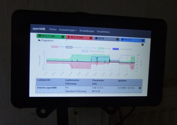

inzwischen habe ich den Kioskmodus aufs Display installiert.
Entschieden habe ich mich für bullseye weil bookworm etwas zäh lief.

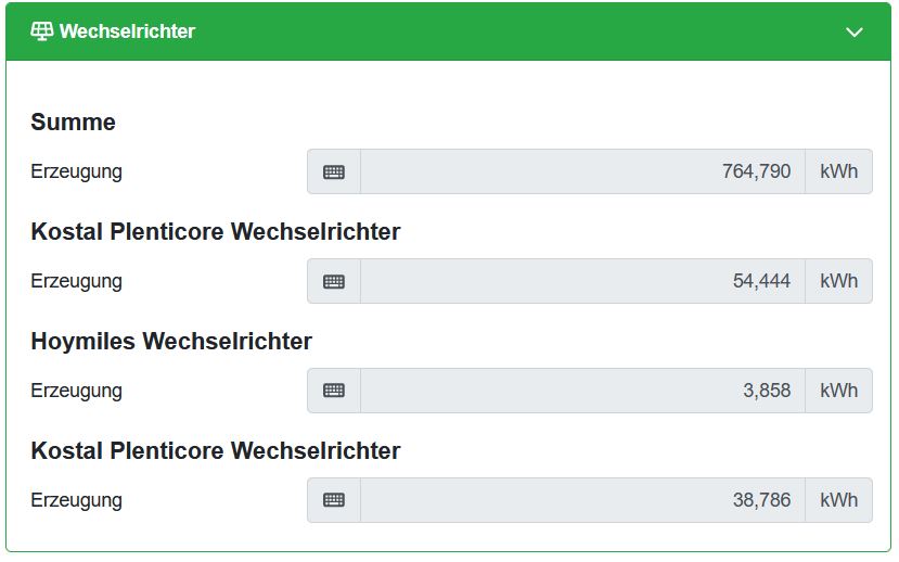

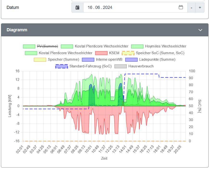

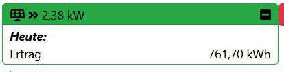

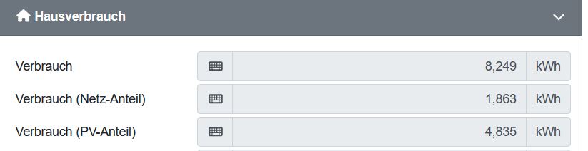

Leider wird der PV ertrag wieder fehlerhaft erfasst nachdem es
einen Tag richtig lief.
Die anderen Werte sind wieder plausibel.
Hier die letzten zwei Durchläufe:

Ist da was dabei was den Fehler verursachen kann?
Hier das Diagramm des Tages, wenn ich auf PV-Summe
klicke ist bis auf die SoC Linie alles weg.
Bei den Wechselrichtern die Summe zu hoch die anderen Werte stimmen.
Das Auto hat 11,5 kWh bekommen.
Beim Hausverbrauch kam in der Summe ein bisschen mehr raus.
Sieht man wo der falsche Wert entsteht?
