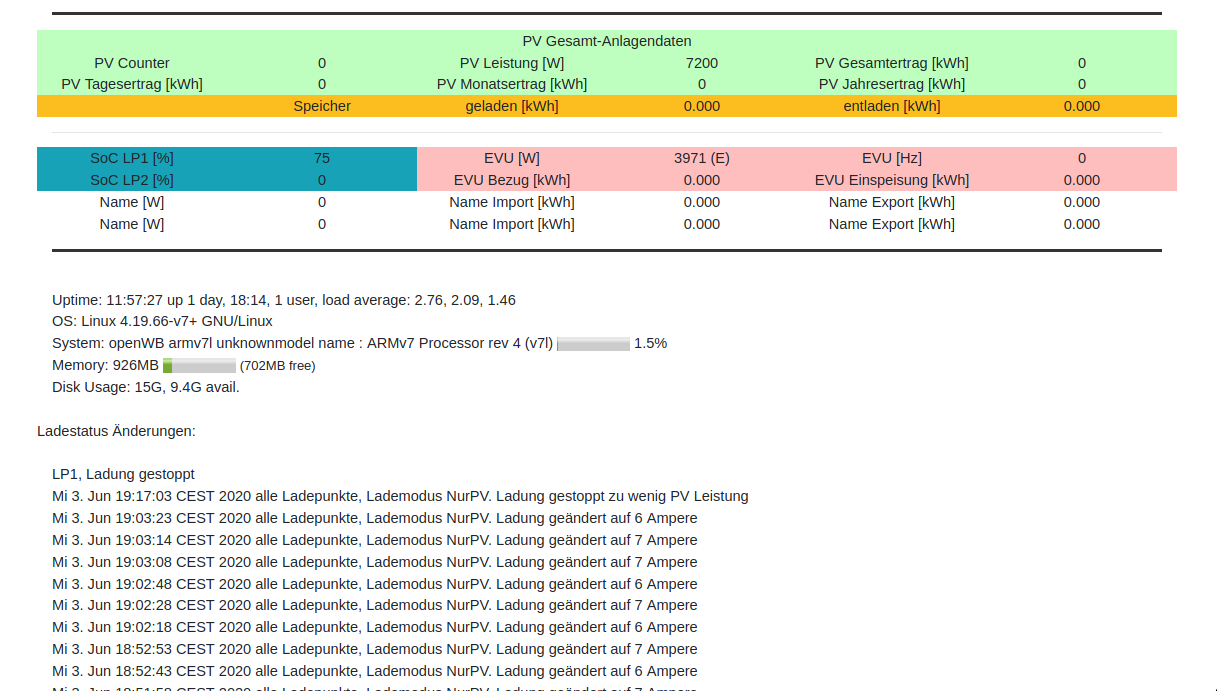

Mich wundert, dass das Statuslog 1,5 Tage alt ist (ok, das Wetter spielt aktuell nicht mit), aber zumindest heute wären mal Zeitfenster von 5-10 Min gewesen, wo die Ladung hätte beginnen sollen.

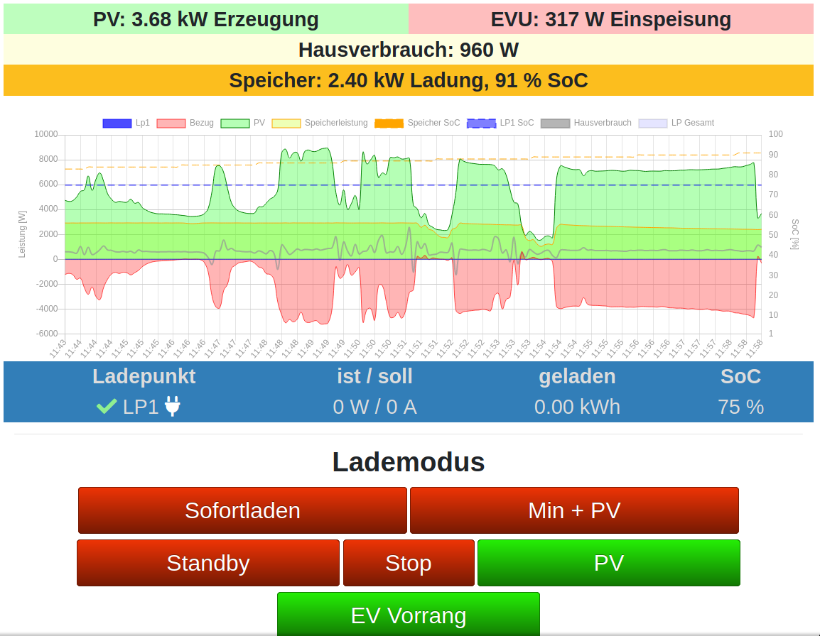

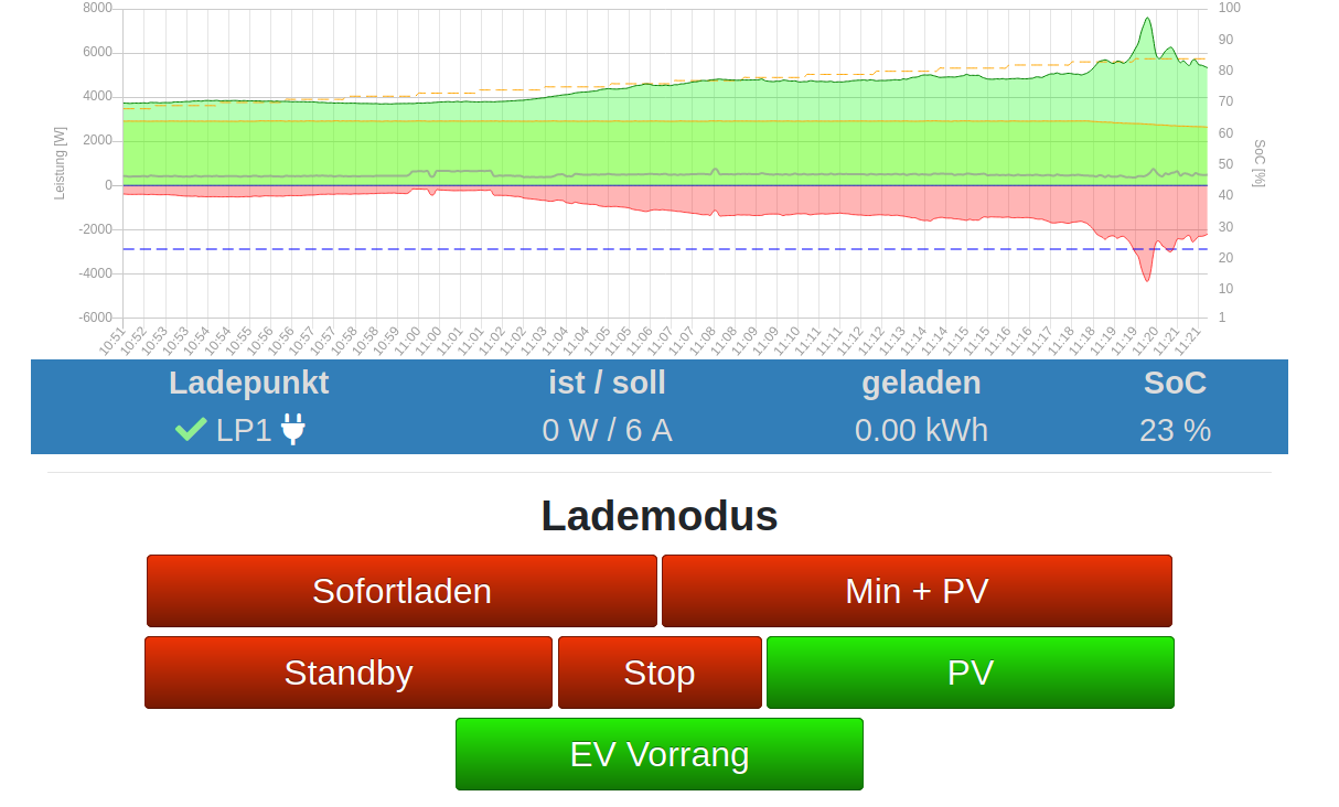

Ich habe mal 2 Screenshots angehängt:

Vermutlich deshalb wurde die Ladung auch nicht gestartet
Auf der Hauptseite - 0A beim Ladepunkt heißt nichts freigegeben.Wo sehe ich ob die Ladung seitens openWB freigegeben wird?
