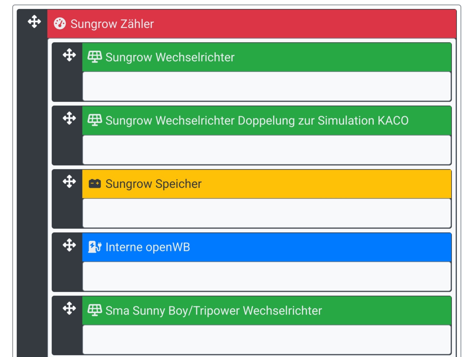

von e-UpBJ2013
Hab die Frage und Beiträge nur überflogen, deshalb ist mein Vorschlag vielleicht ein "Schnellschuss". Bei mir funktioniert mit der OpenWB Standard plus mit Phasenumschaltung und Sungrow Speicher beim ID.3 korrekt.
Wenn Du willst, teste es vielleicht mal mit folgender Struktur, wie ich sie habe:
Re: WB zieht aus Batterie beim PV laden.
Verfasst: So Jul 21, 2024 10:48 am
von StrayCat
Welche openWB Version benutzt du? Bei der 2.1.4. muss der Speicher bei Sungrow unter dem Sungrow WR angeordnet sein, sonst stimmt die Berechnung für die Produktion und den Verbrauch nicht.
