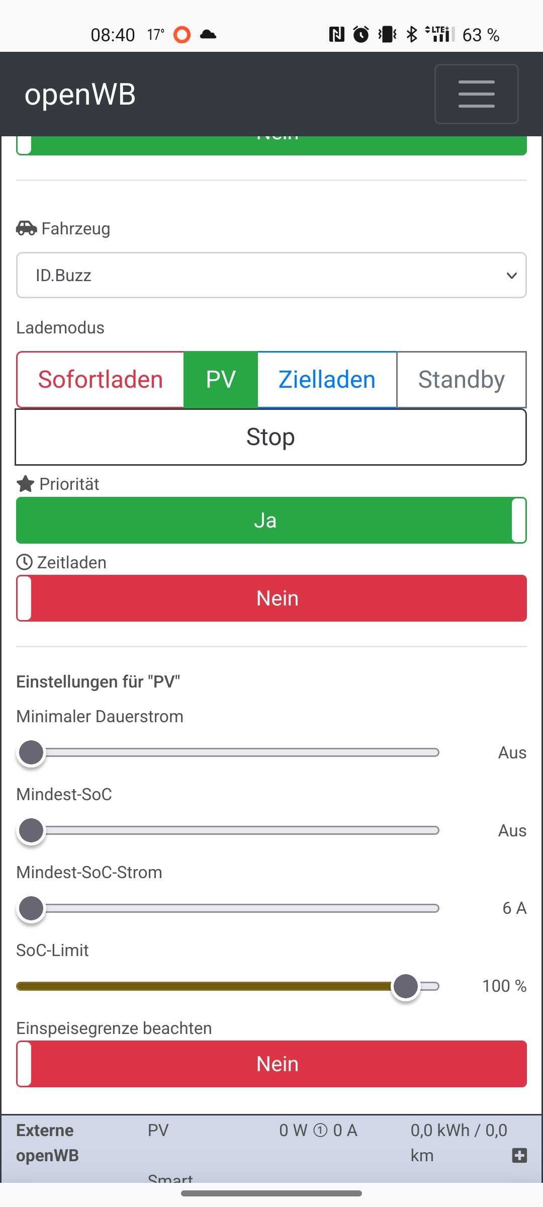

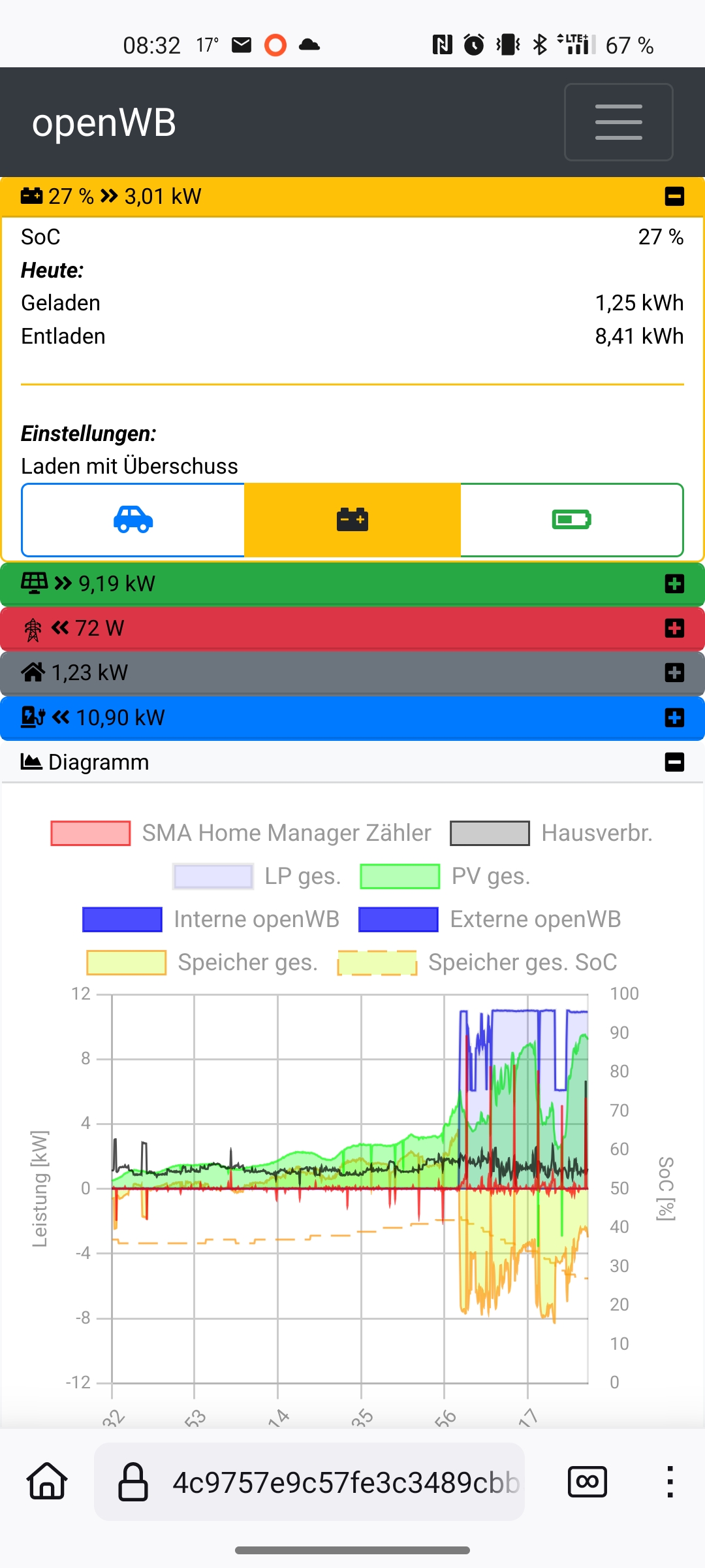

Im Zuge einer Erweiterung und des Speichers haben wir auch auf V2 gewechselt. Nach anfänglichen Problemen habe ich jetzt richtige und logische Werte.
Trotzdem habe ich das Problem, dass der ID.Buzz im PV Modus mit 11kw geladen wird, obwohl vom Dach nur 5kw kommen. Den Rest zieht er aus der Batterie.
Gewünscht ist eigentlich, dass er den Strom begrenzt auf PV minus Hausverbrauch und jeh nachdem, ob prio Batterie oder EV auch Batterieladung beachtet, oder halt nicht und damit die Batterie zwingt nicht zu laden.
Ich vermute, dass es nur eine Einstellung ist, die noch nicht stimmt.
Vielen Dank
Vielen Dank

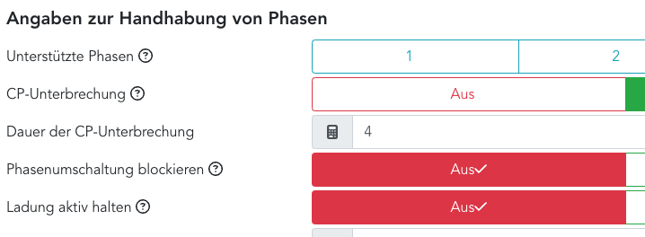

Hast Du eventuell im Ladeprofil des Fahrzeuges "Ladung aktiv halten" an? Wenn ja - mal bitte abschalten und testen.
- Screenshot 09.07.2024 um 09.09.28 AM.png (28.54 KiB) 2672 mal betrachtet

Ist nicht auf aktiv gestellt.
Der Mindeststrom ist auch nur auf 6A gestellt. Sprich er dürfte auch bei drei Phasen mit etwa 4kw laden.

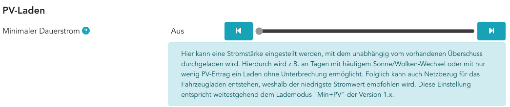

im reinen PV-Laden muß der Mindeststrom im Lade-Profil auf 0 stehen. Sagt so auch die Hilfe indirekt:
- Screenshot 09.07.2024 um 10.56.41 AM.png (43.45 KiB) 937 mal betrachtet

Der Minimale Dauerstrom unter Ladepunkte im Home-Screen steht auch bei Aus. Die Funktion kenne ich noch aus Version 1.
Nur bei "Einspeisegrenze beachten" wüsste ich jetzt nicht, ob es bei Nein richtig steht.

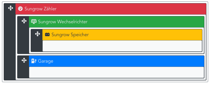

Die Ladekurve folgt der Erzeugung, nur ein bisschen zu viel. Kontrollierst du nochmal, ob die Komponenten alle so richtig konfiguroert sind, dass alle Werte auch stimmen? Bitte auch auf die Struktur achten - Hybrindapeicher muss meistens eingerückt sein.
Re: WB zieht aus Batterie beim PV laden.
Beispiel:
- Screenshot 09.07.2024 um 11.14.21 AM.png (18.56 KiB) 2634 mal betrachtet

Das war zuerst einmal ein Problem gewesen, aber das wurde schon korrigiert. Ich komme halt nicht drauf, warum er mit vollen 11kw lädt, obwohl den ganzen Tag noch nicht so viel vom Dach kam. Könnte es ja noch nachvollziehen, wenn die Batterie schneller einspringt, als die WB abregelt, wenn die PV mal mit der Leistung runter geht, aber dann müsste das nach einiger Zeit doch auch erkannt werden und wieder runter regeln.
