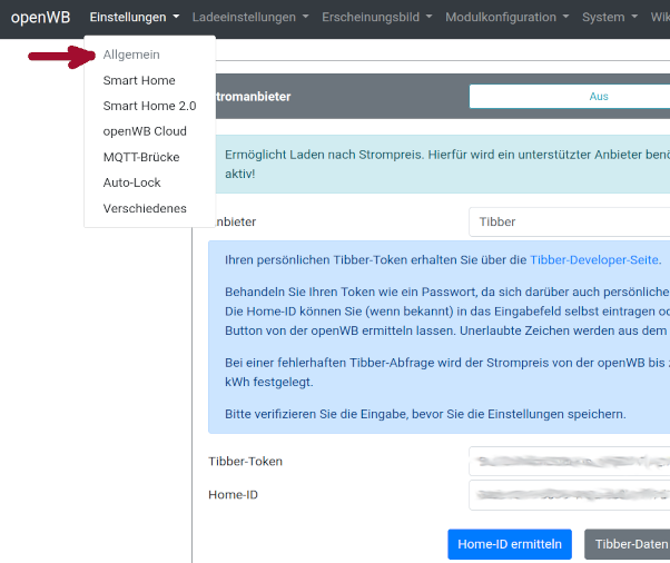

ich hatte die Tibber Integration schon mal gemacht. Auf Grund eines Problems habe ich meine Wallbox komplett rückgesetzt und neu konfiguriert.
Aber ich finde einfach nicht mehr die Einstellung, wo ich den API Key eintragen muss.
Kann mir bitte jemand sagen, wo dieser Menüpunkt ist?

Re: Tibber Einstellungen
Ladeeinstellungen > Übergreifendes

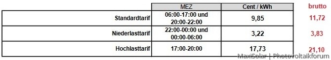

ID4U hat geschrieben: Di Okt 01, 2024 9:05 am Mein lokaler Energieversorger hat nun für 2025 einen dynamischen Tarif gemäß Börsenpreis angekündigt.
Zusätzlich zu den dynamischen Tarifen kommen ab dem 1.4.2025 ja auch noch zeitvariable Netzentgelte. Neben anderen VNBs hat auch mein Netzbetreiber inzwischen die voraussichlichen Zeiten und Preise angekündigt:
Zu beachten ist das sich nicht nur die Preise sondern auch die Zeiten der unterschiedlichen Tarifstufen von Netzbetreiber zu Netzbetreiber unterscheinden (können). Für das preisbasierte Laden sollte bzw. muß die openWB die zeitvariablen Netzengelte dann ebenfalls berücksichtigen.

Gero hat geschrieben: Fr Okt 11, 2024 9:01 am Ladeeinstellungen > Übergreifendes
ich finde in der 1.9.303.0 unter dem Punkt nur die
Einstellung der Maximalstromstärke ? 🤔

balistarii hat geschrieben: Mo Okt 28, 2024 6:36 pm finde in der 1.9.303.0
balistarii
Beiträge: 74
Registriert: Sa Dez 05, 2020 6:41 pm
Beitrag von balistarii »
@Thomas - Besten Dank!
