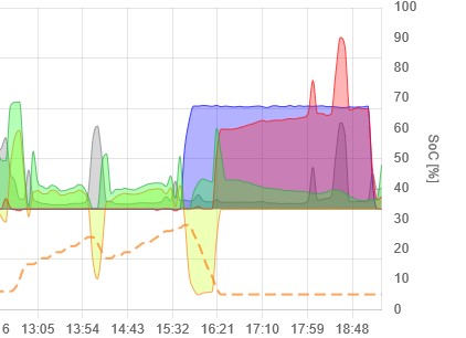

In der Tat habe ich noch keine Problemlösung gefunden. Als work-around für sonnige Tage Ladestrom auf 6A begrenzt. Aber heute bei bedecktem Himmel das Batterie-Auto eingesteckt, es war noch PV-Laden eingestellt, und die OpenWB zieht erstmal den Hauspeicher leer und bedient sich zu 100% beim EVU.

Da ist irgendwas in der Konfiguration der PV krank. Der Bezug erhöht sich ja im selben Maße wie die Erzeugung. (2. Screenshot)
Vergleiche mal die Werte auf der Statusseite der openWB mit denen aus der PV-Anlage. Die Meldung mit dem negativen Hausverbrauch aus dem 2.ten Beitrag deutet auch auf eine Fehlkonfiguration hin.

Heute hat es trotz Regenwetter ein erneutes übergriffiges Laden gegeben, etwa um 13:00 Uhr. Habe ich nach Feierabend "erfreut" festgestellt und wollte dann die Logs hier bereitstellen, es gibt aber ein Problem mit den Logs, die beginnen erst heute um 17:21 Uhr, ältere Einträge sind abgeschnitten. Gibt es irgendwo eine Längenbegrenzung, die ich hochsetzen kann?
Im Ladeprotokoll gibt es für heute keinen Eintrag, das finde ich auch seltsam.
Und nein, ich habe die openWB nicht zwischendurch gebootet.
@Gero: ja, sehe ich auch so, die Meldungen sehen verdächtig aus. Die Werte für Hausverbrauch und Netzimport passen, hier der Vergleich zwischen Plenticore und openWB:
Wenn die PV-Anlage und/oder Speicher aktiv sind, dann zeigt die openWB um ca. 15% abweichende Werte an, die Größenordnungen passen. Wenn ich die Struktur verändere, dann passt es noch schlechter. IMO ist die konfigurierte Struktur auch im Einklang mit den Vorgaben. Für die Regelung der PV-Ladung sollte eigentlich der Netzimport relevant sein - und ja, ich weiß selbst, daß "eigentlich" ein Wort ist, das man im IT-Umfeld nicht verwenden sollte.
Hier nochmal der heutige Übergriff, leider ohne Spuren im Log. Ladestopp dann durch das Auto, 80% erreicht. Der Peak um 14:05 Uhr dürfte die WP gewesen sein.
