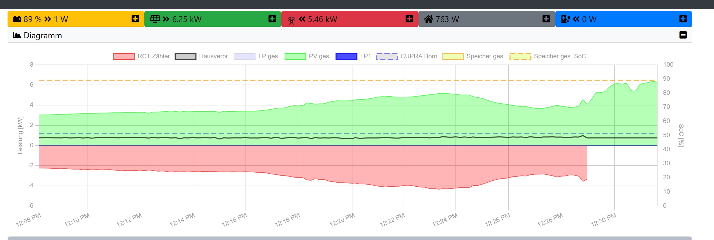

Ich habe bei mir auch einen Bug entdeckt,ab welcher Version?
In den Diagrammen erscheinen jetzt 2 SOC Anzeigen für das Auto, obwohl nur ein Fahrzeug eingerichtet wurde. ( ein Wert bleibt davon statisch, während der Andere korrekt ist und sich entsprechend verändert ) Ist auch so in Diagrammen von anderen Tagen.
in der Hauptansicht wird dagegen nur ein SOC Wert, mit den richtigen Werten angezeigt.

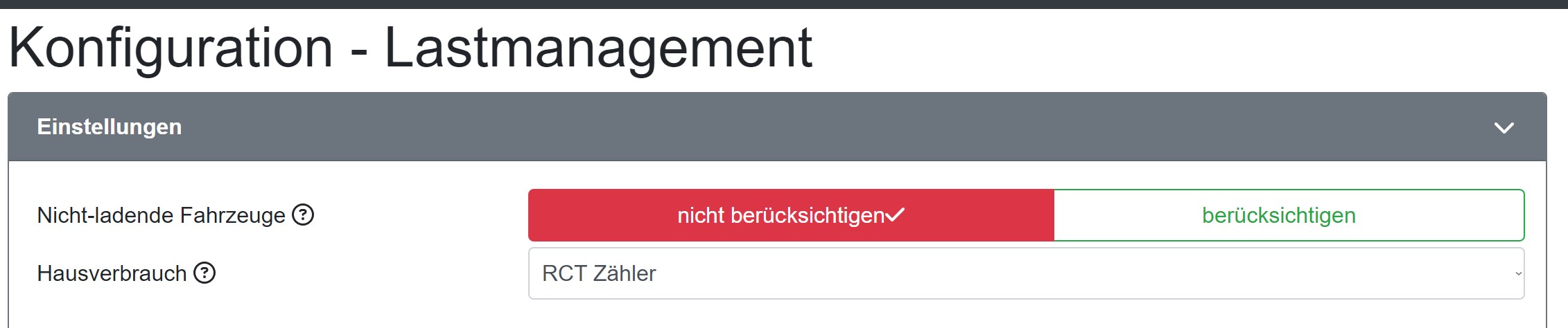

Ich habe folgende Einstellung entdeckt:
(105.54 KiB) Noch nie heruntergeladen
Ich hatte mir davon erhofft, dass der Hausverbrauch korrekt berechnet wird. Denn dieser ist ja aktuell aus PV-Leistung - Batterieleistung - Einspeiseleistung berechnet, was falsch ist, da es WR-AC-Leistung - Einspeisung sein müsste.
Die o.g. Einstellung führt zu diesem Bild:
(232.82 KiB) Noch nie heruntergeladen
Es ist gemäß Zahlenangabe eine Einspeisung vorhanden, aber im Diagramm wird sie nicht mehr gezeigt und die falsche Berechnung des Hausverbrauchs scheint immer noch implementiert zu sein.
Ich lassen es nun auf "von openWB berechnen"

@mattberlin
Du kannst nicht einfach einen EVU Zähler als Hausverbrauch definieren. Das funktioniert nur, wenn der Hausverbrauch auch als Zählerkomponente vorhanden ist. Also die Spezialfälle, wo z.B. mit einem virtuellen Zähler gearbeitet werden muss, um EVU zu berechnen.
