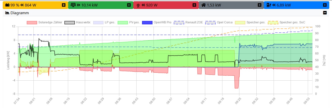

Die Frage ist ja auch, was denn ursächlich für die Schwankunen ist. Im letzten screenshot sieht man z.B. auch einen Sägezahn im Hausverbrauch. Wenn man da alle 10s (die normale Regelgeschwindigkeit) nachregelt, kann ja durchaus so ein Sägezahn rauskommen.

Ja - guter Hinweis - Hausverbrauch immer mit im Blick zu behalten.
Sieht aus wie taktende Herdplatte

Die Sägezähne im Hausverbrauch habe ich auch wenn die PV Leistung schwankt. Kommt halt daher, dass die einzelnen Leistungswerte die die OpenWB abfragt nicht alle vom exakt gleichen Zeitpunkt sind.

Ich benutze die SolarEdge Komponente. Die Werte für PV, EVU und Speicher werden aber nicht im gleichen request abgefragt. Dadurch kann es passieren, dass ein PV Peak erst beim nächsten Abfrageintervall der OpenWB auch in einem geänderten EVU Wert resultiert.
Dadurch erst großer positiver Hausverbrauch, im nächsten Zyklus ein negativer….
Ähnliches Problem dann beim PV laden. Auch wenn mein Speicher bereits voll ist. Kurze Spitzen bei PV führen zum hochregeln des Autos, im nächsten Zyklus wird wieder runter geregelt… das gleich mehrere Ampere stark.
