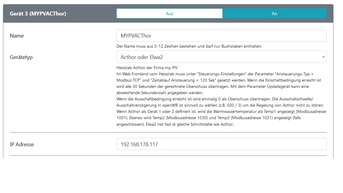

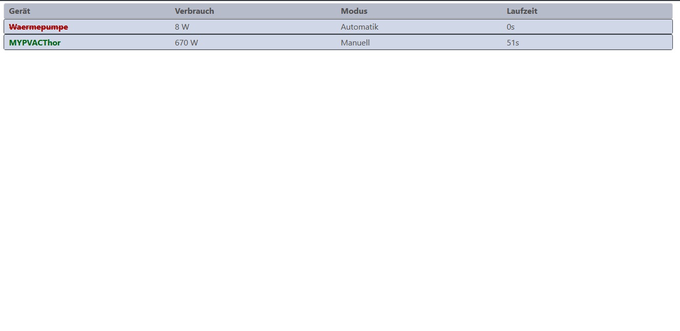

ok, jetzt geht es.
Jedoch musste ich ein neues Smart home gerät anlegen.
Sprich: jezt bin ich nicht mehr auf Gerät 1 sondern Gerät 3
Die einstellungen sind alle gleich.
Was soll denn das ?
Was soll denn das ?

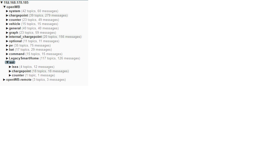

Kann mir einer verraten,
warum ich im MQTT explorer den topic:"openWB/set/LegacySmartHome/" nicht mehr finde ?
Gleiches auch im Iobroker
alles weg von heute auf morgen
Da war software 1.9 viel besser und es gab eine dokumentation welche topics welche werte benötigen
- MQTT explorer.jpg (68.2 KiB) 1379 mal betrachtet

im MQTT-Explorer verschwinden auch immer wieder werte(im openWB/set/) und tauchen nur für einen bruchteil wieder auf.
Jemand ne Ahnung was das sein könnte ?
