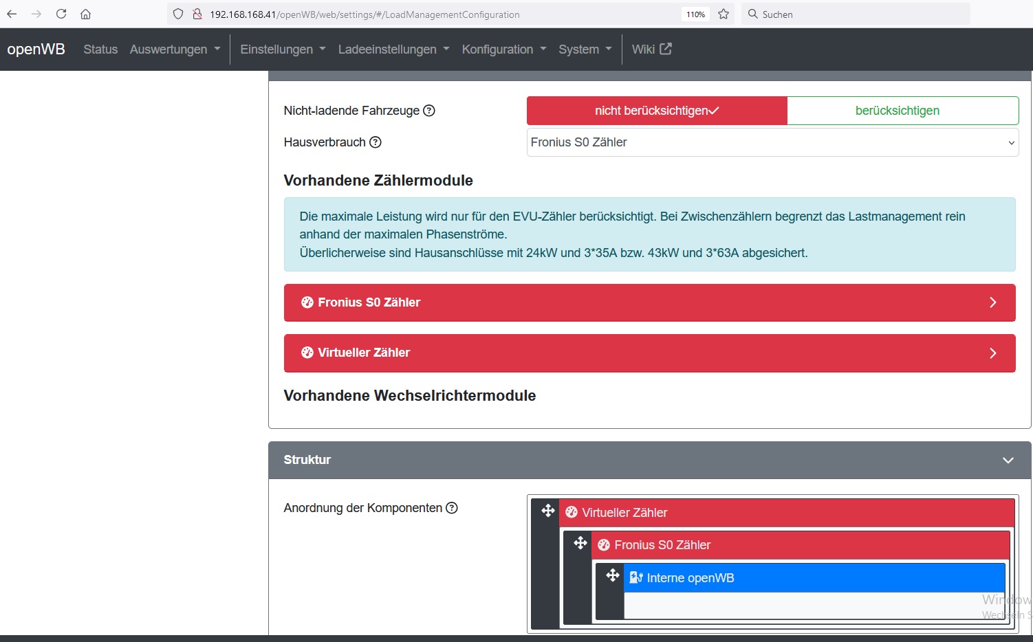

Statt die Bilder vom Status einzuhängen wäre das Bild der Struktur der Komponenten mal sinnvoll (Konfiguration -> Lastmanagement -> Struktur).

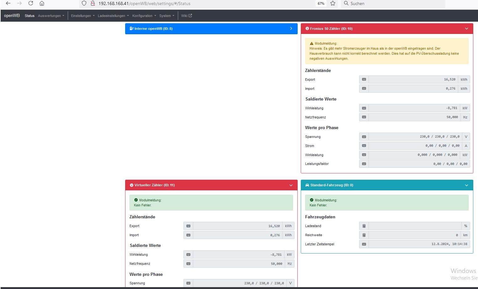

Spielt aber erst mal ja auch noch keine Rolle bzgl. der Fehlermeldung zum Zähler (Anhang test2.jpg).
Die Struktur ist in meinem letzten Post schon angehängt (Anhang test4.jpg).

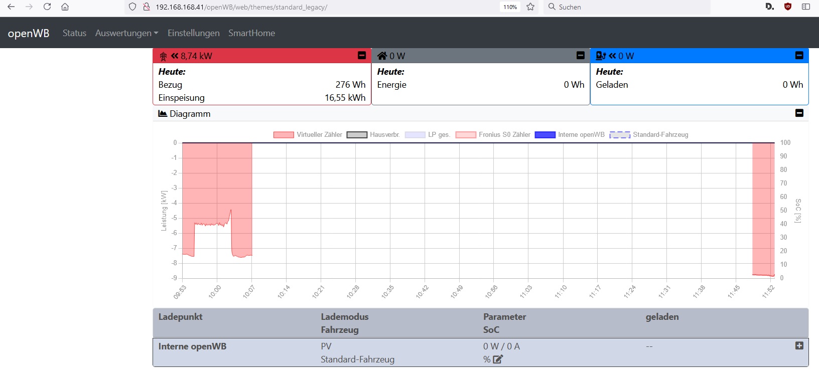

Dein Zähler zeigt stets eine Einspeisung von mehreren kW. Wenn Du nicht noch eine PV im Hausverbrauchszweig hast, zählt er entweder doch nicht nur den Hausverbrauch oder das Vorzeichen ist falsch und Du hattest einen hohen Hausverbrauch?
Das ist für die openWB ein ungültiger Hausverbrauch. (negativ)
Als Erstes in der Struktur muss ein virtueller EVU-Zähler, da Dein Zähler keine Ströme bereitstellt (Siehe Post von Homidae).
Eingerückt, dann Dein Zähler, dann eingerückt die Wallbox.
Den Wechselrichter dann auf Höhe des Zählers, wenn Du ihn konfiguriert hast. (Nur wenn der Zähler wirklich Hausverbrauch zählt, sonst kommt der Wechselrichter neben die Wallbox.)
Das Lastmanagement muss bei 2.x stimmen, auch wenn es Dir egal ist, da die Ladesteuerung darauf aufbaut. Ggf. mit virtuellen Zählern "austricksen".

Deine Screenshots zeigen eine Einspeisung, das meinte ich.
Das wird vermutlich Dein Problem sein.

Deine PVA ist noch nicht konfiguriert. Wenn dein S0 tatsächlich im HV-Zweig sitzt und dieser Minuswerte anzeigt, muss in diesem Zweig irgendetwas Energie einspeisen. Je nachdem, wo die PVA angeschlossen ist, muss sie passend in der LM-Struktur sitzen.
Ev. liegt das aber auch am HV-Zähler. Dann lass die grüne PVA erstmal weg und teste mit den unteren Varianten (nur rot und blau). => Danach immer Status checken.
Zunächst aber in der master unter Einstellungen -> Konfig -> LM -> bei Hausverbrauch den S0-Zähler auswählen + Speichen!
Hier mal Beispiele der Anordnung, die von der physischen Installation abhängen.

Bei Hausverbrauch ist doch schon der S0-Zähler ausgewählt, siehe mein Anhang test7.jpg oben.
Mit den Beispielen weiß ich aber nicht, wie es nun bei mir sein muss.
Aktuell ist es so wie in test7.jpg, also so wie ChristophR oben geschrieben hat denke ich.

Dann sollte die "Anordnung-2" der Varianten von @aiole wohl eher Deiner Installation entsprechen.
