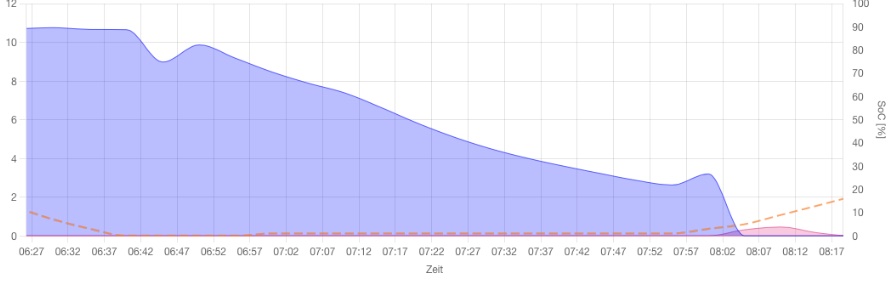

Um 6:45 - also 40 Minuten nach Ladestart - gab es dann im Sofortladen einen Ladestop, so als ob auf 3 Phasen umgeschaltet werden sollte. War aber schon dreiphasig, von daher ist da nichts wildes passiert. Überflüssig ist das aber schon.
https://paste.openwb.de/c31gxmUGdmRoI8p
Das Log fängt um 5:35 an,. da müsste auch der Ladestart des Zeitladens um 5:45 mit drin sein. (s. letzter Post)

Gero hat geschrieben: Fr Aug 23, 2024 5:11 am Um 6:45 - also 40 Minuten nach Ladestart - gab es dann im Sofortladen einen Ladestop, so als ob auf 3 Phasen umgeschaltet werden sollte. War aber schon dreiphasig, von daher ist da nichts wildes passiert. Überflüssig ist das aber schon.
Der fragliche Zeitpunkt ist nicht im Log. Gegen 6:45 wird das Auto fast voll gewesen sein und hat möglicherweise Phasen weggeschaltet. Es gibt keine Möglichkeit, den Zustand der Schütze auszulesen. Wenn die Ist-Phasenzahl nicht mit der Soll-Phasenzahl übereinstimmt, wird deshalb eine Umschaltung gemacht. Wenn das Auto trotzdem nicht mit der gewünschten Phasenzahl lädt, wird der Zustand beibehalten.

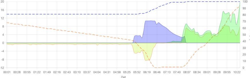

Gero hat geschrieben: Fr Aug 23, 2024 4:21 am Das mit der Phasenumschaltung funktioniert nicht: Gestern angesteckt im PV-Laden, ein bisschen Restsonne ging noch einphasig ins Auto. Heute früh Zeitladen - das war dann auch nur einphasig, sollte aber dreiphasig sein.
Lademodus Stop. Lademodus Sofort - es wird wieder nur einphasig geladen. Meine Erwartung ist, dass Sofortladen immer und grundsätzlich mit der Maximalanzahl der Phasen - also dreiphasig - lädt. Erst ab- und wieder anstecken startet einen dreiphasigen Ladevorgang.
Die maximale Anzahl an fehlgeschlagenen Umschaltungen (3) wurde erreicht, dann wird bis zum Abstecken mit der aktiven Phasenzahl weitergeladen. Das wird auch in dem blauen Infokasten vom Ladepunkt angezeigt.
Und warum wird überhaupt bei Zeitladen versucht umzuschalten? Meine Erwartung ist, dass bei Zeitladen dreiphasig geladen wird. Zumindest, wenn keine PV-Leistung vorhanden ist. (Was um 5:45 ja nicht der Fall war)
Der andere Bug ist, dass die Ladung bei Sofortladen auch einphasig startete und die openWB erst durch ab- und wieder anstecken dreiphasig geladen hat. Ich meine, das hatte hier schon mal jemand geschrieben, dass die Phasigkeit vom letzten Ladevorgang (also Strom wurde angeboten und das Auto hat genommen irgendwann später wurde der Strom nicht mehr angeboten) bei einer erneuten Ladung - ohne zwischenzeitliches Abstecken - beibehalten wird. Sonst wäre ich ja auch nicht auf die Idee mit dem ab- und wieder anstecken gekommen, sondern hätte sofort den anderen Ladepunkt genommen. Und wenn das nicht geklappt hätte, die mobile Wallbox mit CEE16-Stecker. Ich wollte ja um 8:00 mit 100% vom Hof.
LenaK hat geschrieben: Fr Aug 23, 2024 6:44 am Der fragliche Zeitpunkt ist nicht im Log. Gegen 6:45 wird das Auto fast voll gewesen sein und hat möglicherweise Phasen weggeschaltet.
Sorry mit dem Log, aber das ist nun weg. Es ging bei der 6:45 ja auch nicht um die Reduktion der Ladeleistung sondern um einen vollständigen Ladestop, der mir in der Tesla-App angezeigt wurde. Kurze Zeit danach ging es wieder weiter - auch mit drei Phasen, genau wie vorher.
Es sind also drei Dinge, die nicht so funktionieren, wie ich es erwarten würde:
1) Zeitladen lädt mit nur einer Phase. Es sollten aber drei sein.
2) Umschalten auf Stop und danach auf Sofortladen lädt wieder nur mit einer Phase. Problem ist mit ab- und anstecken behebbar.
3) Mitten im dreiphasigen Laden wird das Stromangebot von der openWB gekappt und kurze Zeit später wieder angeboten. Vom Verhalten ungefähr so, als ob eine Phasenumschalten durchgeführt würde. Es ist aber kein Grund zur Umschaltung erkennbar.
Ich habe auch schon mal mit Zeitladen dreiphasig geladen - da wurde das Auto aber abends nicht noch ein bisschen einphasig geladen. Es stand immer auf PV-Laden und ich habe erst später abends das Ladeziel 100% in der Tesla-App eingestellt. Und vermutlich wurde der normale SoC des Autos von 80% per dreiphasigem PV-Laden erreicht. Meine PV ist groß genug, damit tagsüber im Normalfall dreiphasig geladen werden kann.
Heute abend ist das Auto ja wieder leer. Soll ich irgendwas gezielt ausprobieren?
